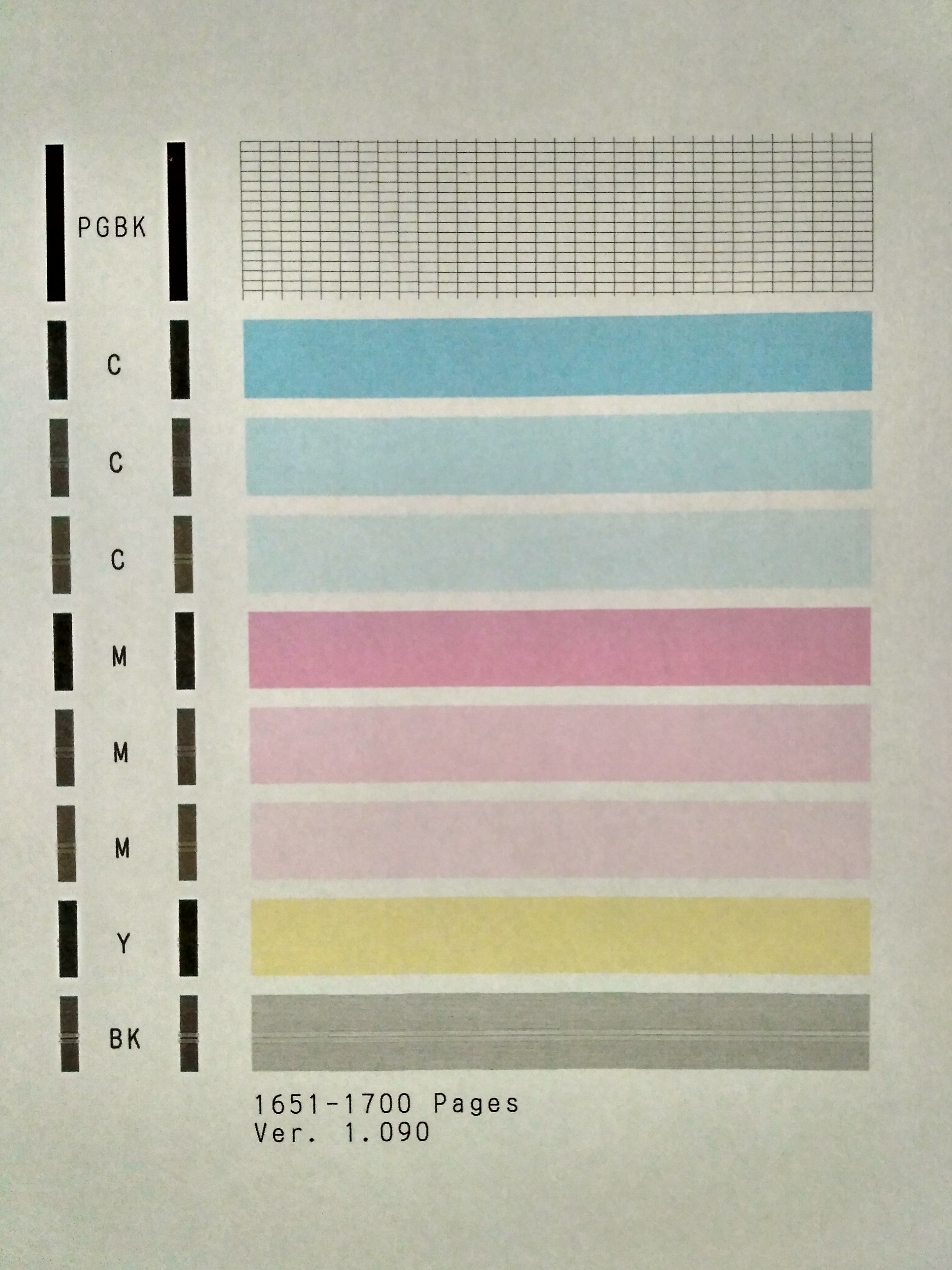

Canon iP7240. Чернила OCP, перезаправляемые оригинальные картриджи. Были отпечатаны несколько фоток, когда чернила закончились. после этого стал полосить фоточёрный. Глубокие стандартные прочистки не помогают, изменений ни на мм нет, полоски всегда одинаковые.
Прошу совета, что предпринять? Можно ли оставить так, на фото вроде полосы не наблюдаются.

Отслоение лака на фото-чёрном, не лечится. Поскольку не лечится и если на фото не заметно, ничего не остаётся кроме как оставить.
На большинстве фотографий вряд-ли будет заметно, но если будете печатать в тёмных тонах, или будет большая чёрная область, получится примерно как на правой верхней картинке:
На таких областях будет заметно.
