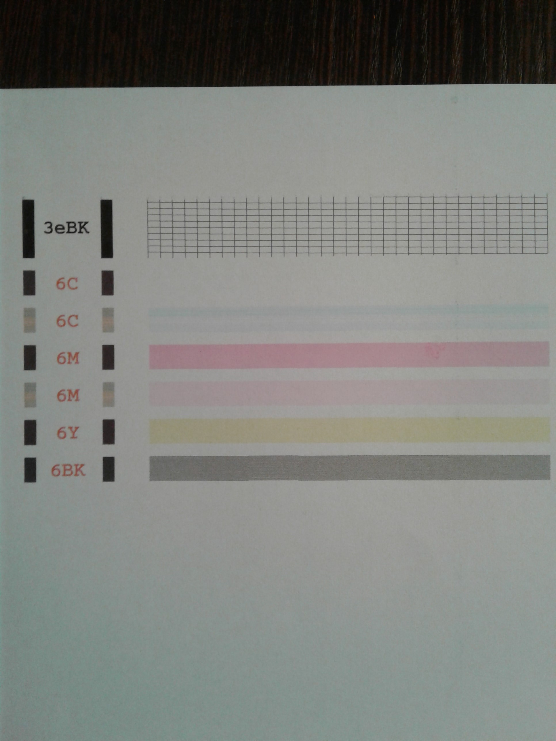

Покупаю картриджи (были куплены запечатанные, но лежали у продавца очень давно) ставлю на первый принтер со второй ПГ. Тест дюз показывает много пропусков. Несколько стандартных прочисток не дают результата.
Снял Пг. Отмачивал ее ставя в баночку, прокапывал раствором из мистер мускула и дисц. воды, предварительно все это подогрев. В результате все дюзы великолепно кроме синего. Синий печатает не так. Фото прилагаю.

Решил проверить дело в картридже или в головке и поменял соседний цвет с синим местами. При включении голова дернулась влево, как при первом случае с снпч. Подергалась туда сюда и индикатор заморгал B200. Поменял все обратно, При тесте дюз только черный пигментный.
Через день таже история. При тесте дюз только черный пигментный.

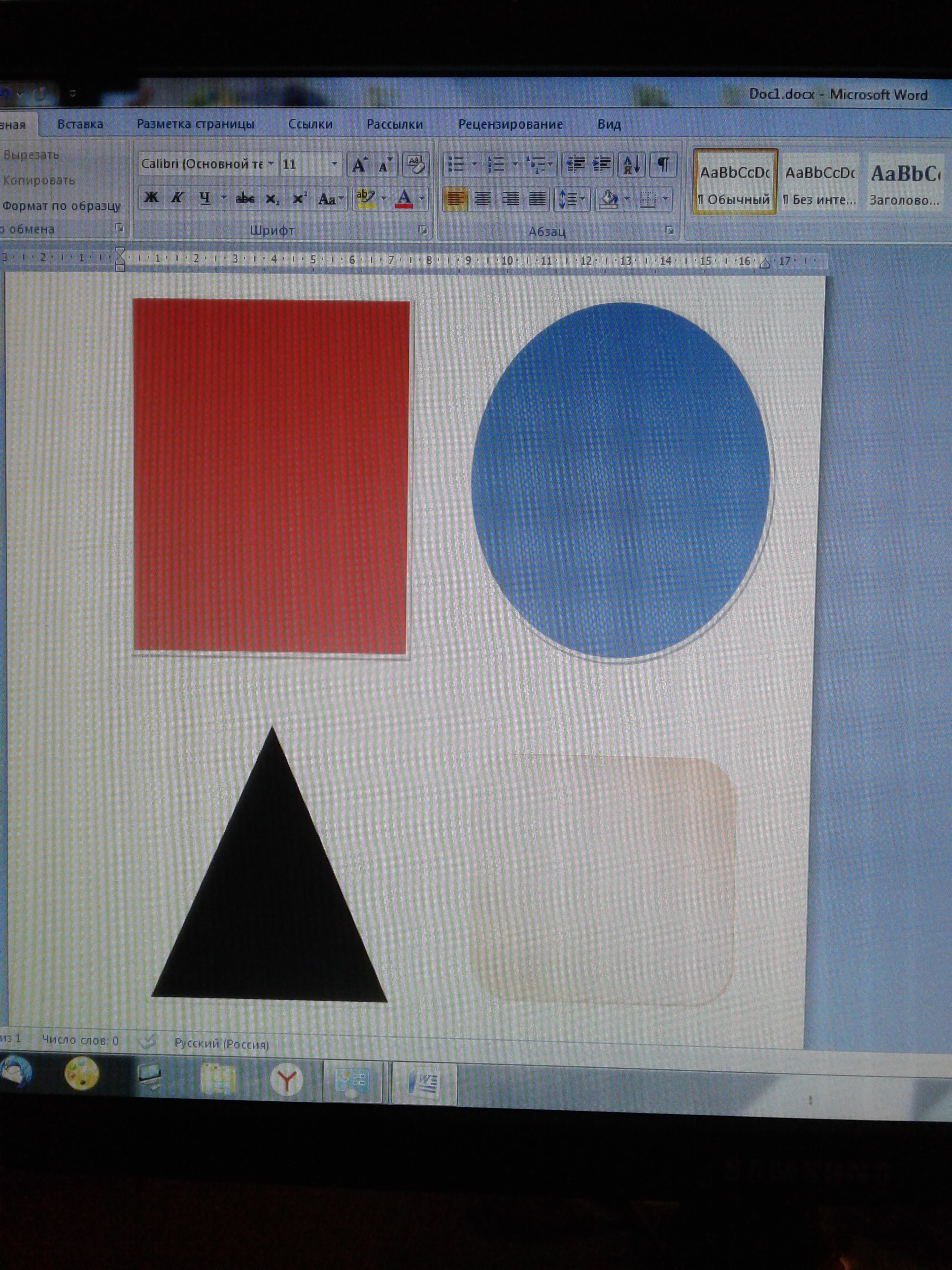

Фото на монитореПрикрепленное изображение: 20170614_110615.jpg

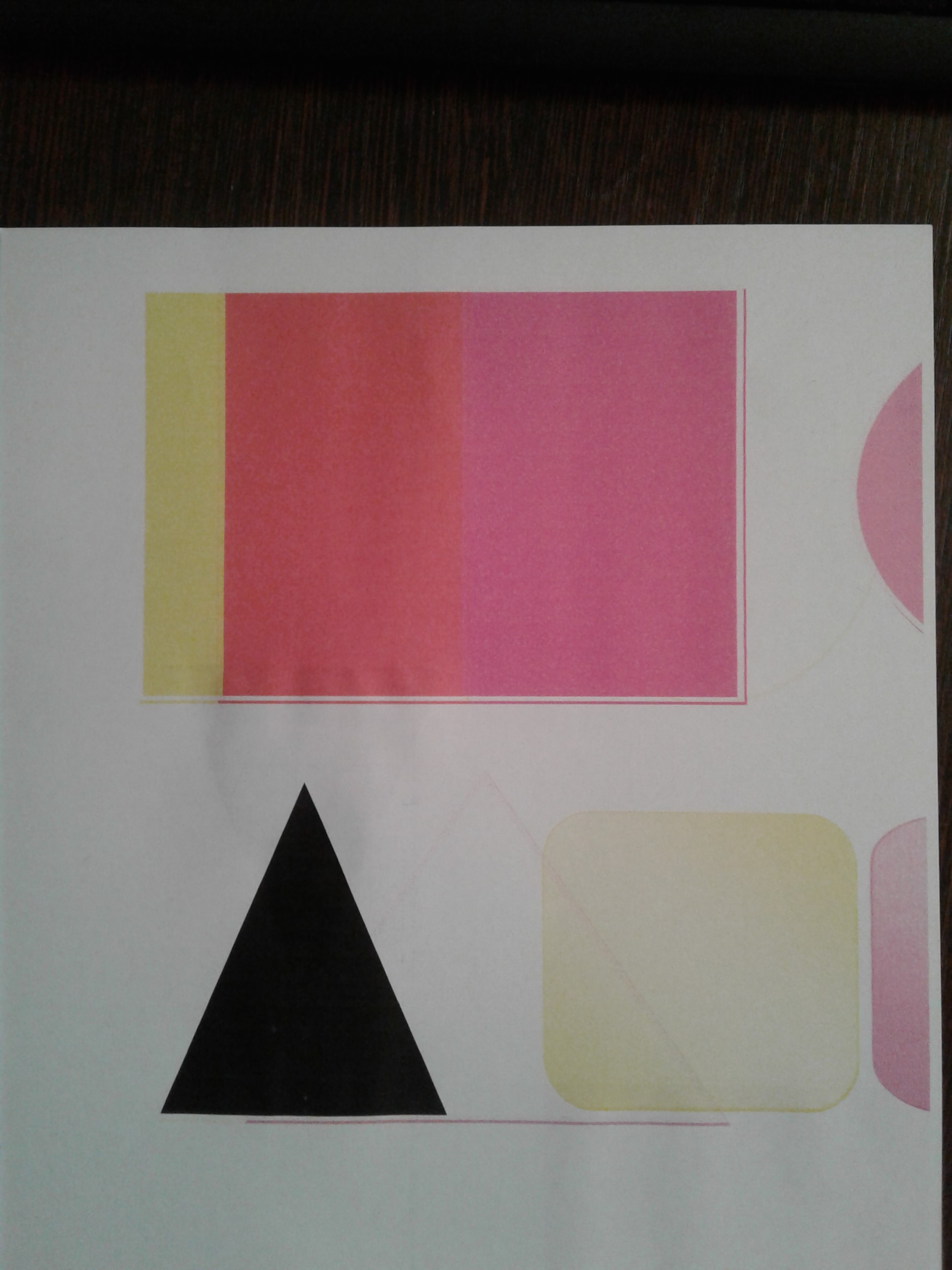

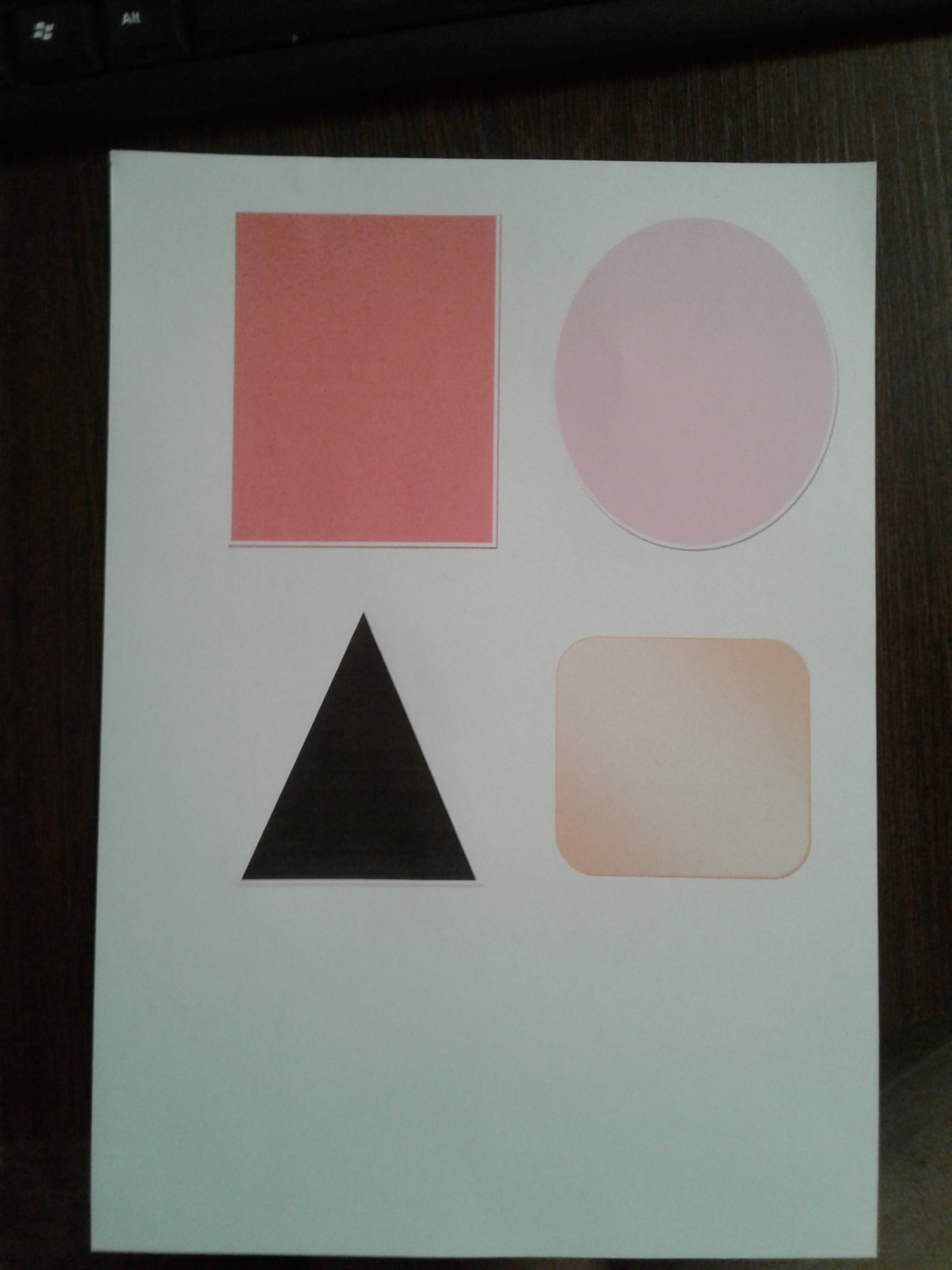

Печать в плохом качестве Прикрепленное изображение: 20170614_110709.jpg
Печать в среднем качестве Прикрепленное изображение: 20170614_110728.jpg

А что это за раздврение при печати в среднем качестве? Полоса енкодера была протерта
