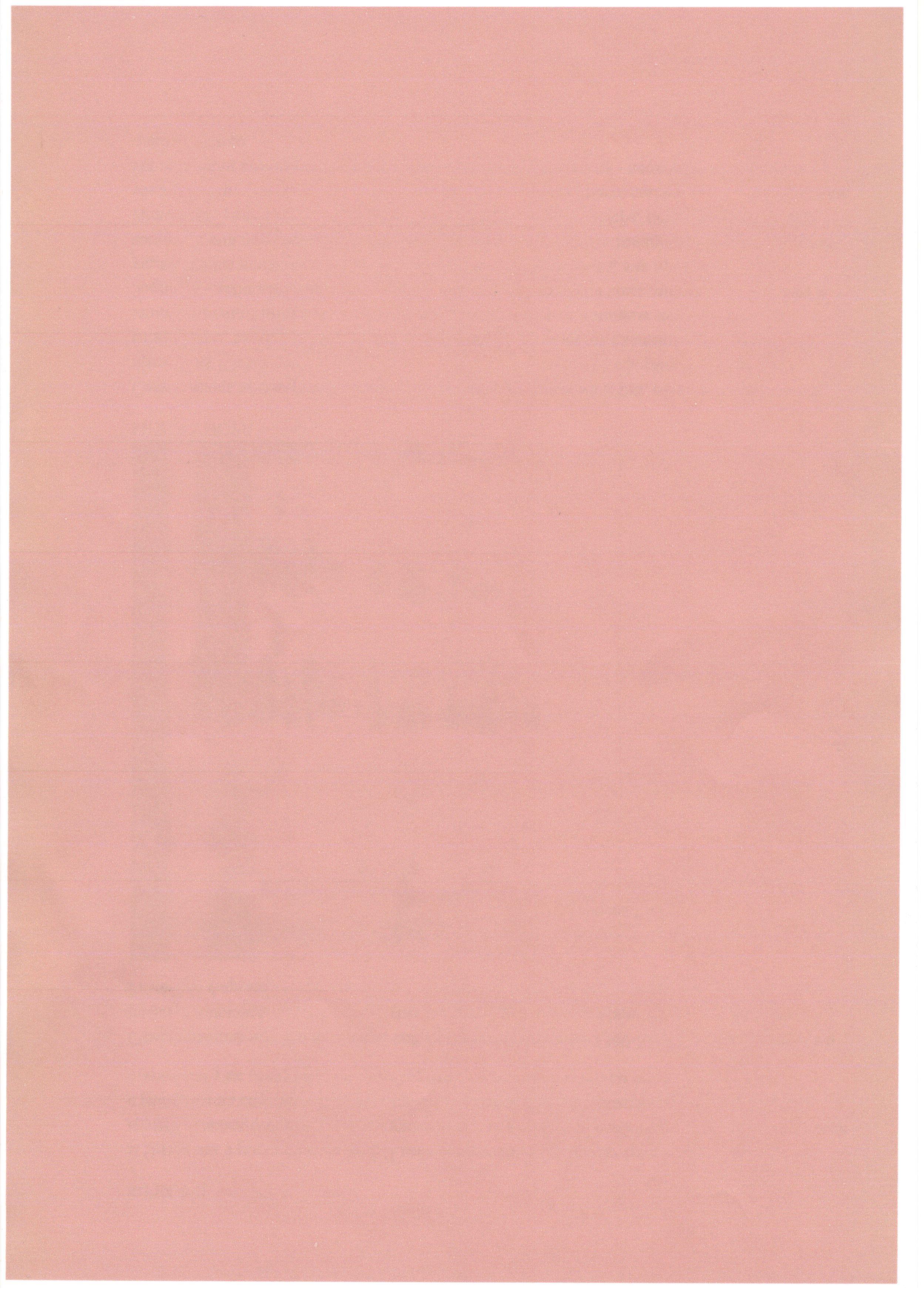

Что-то стало с наклоном изображения на листе.
Явно заметен наклон. В результате, при печати с полями, поля получаются не параллельными кромке листа.
Подскажите, как исправить?
Есть программа AdgProg, но, какой параметр там а это отвечает, так и не понял
По идее Head angular, но или не он, или не те образцы я выбираю
Как исправить наклон изображения на листе Поля с наклоном. Epson L805

Для начала ограничитель формата проверьте. Бумага в лотке не должна болтаться.
| Сообщение #3 Отправлено 27 июня 2017 - 13:18
WWM, спасибо, но это уже совсем для новичков какой-то совет. С ограничителем все нормално. Тут именно печатает с наклоном и заметным
L805, T59

Геометрия бумаги нормальная, а то может криво нарублено?
| Сообщение #5 Отправлено 27 июня 2017 - 23:04
m0skit, на какой бумаге печатаете?
Вообще-то перекос листа это норма для Epson (и не только). Другое дело, что некоторые факторы могут усиливать этот перекос. Например загрязнение (запыливание) ролика захвата.

potroshitel, относится к любой бумаге.
На скрине, например, обычная офисная
gsn, Раньше поля были ровными.
Ролик захвата протирается почти через каждые 10 фотографий, так что, причина явно не в нем
