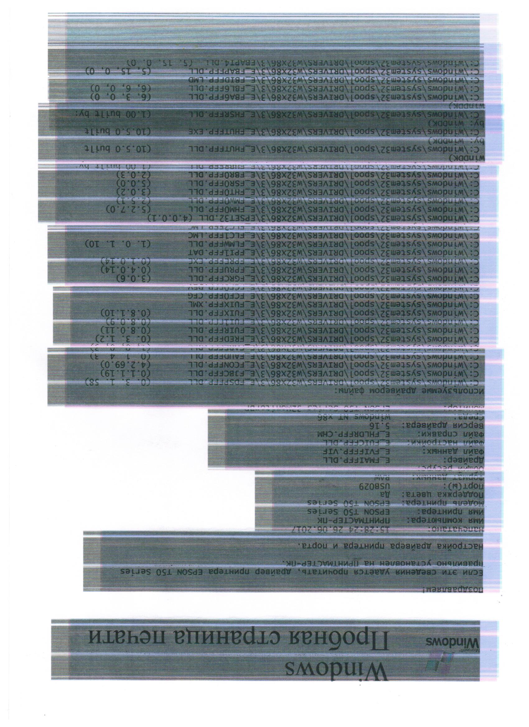

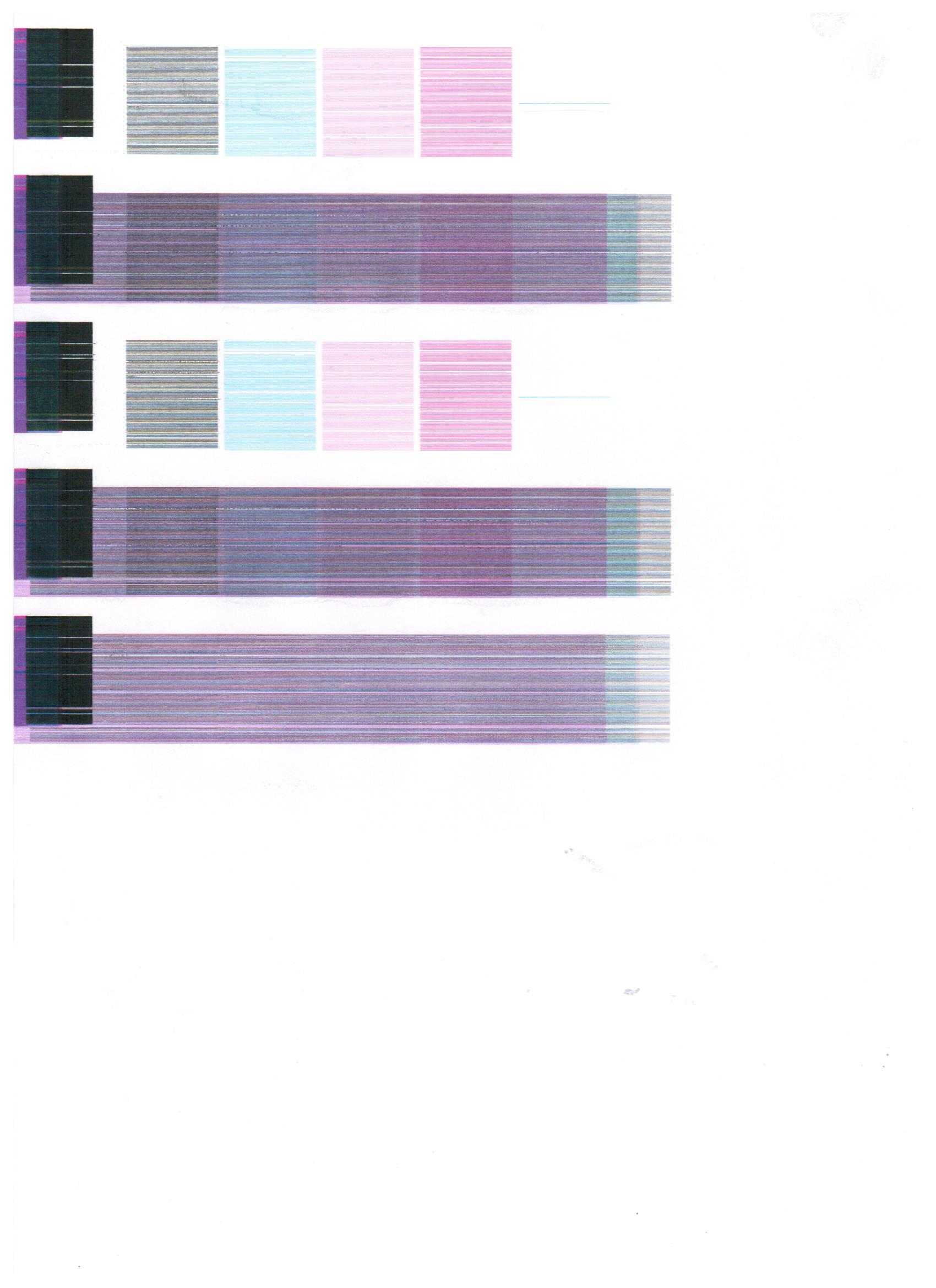

Доброго времени суток всем уважаемые форумчане!!! Беда такая,принесли на сброс памперса Epsot t59,естественно я его сбросил и попробовал отпечатать тест и результат убил Так он отпечатал тест режимов печати
а вот так он тест виндовс печатает
,и не понятно из за чего,голову не заливал памперс выведет в баночку,не промывал! СНПЧ с картриджеми! Помогите пожалуйста кто какой инфой может!

Такая проблема из-за шлейфа на ПГ - плохой контакт в разъемах, обрыв шлейфа или подкорачивает где-то. В любом случае проверка всего шлейфа.
| Сообщение #3 Отправлено 28 июня 2017 - 08:13
Шлейф проверял,контакт нормальный! Какие еще будут варианты?
| Сообщение #4 Отправлено 28 июня 2017 - 09:54
Разбирать и проверять всё на предмет залития чернилами плат. Учитывая необходимость сброса памперса- возможно и это. И потом, вы не рассказали предысторию. В каком состоянии попал принтер к вам? Печатал? Сколько раз сбрасывали памперс? одни вопросы
