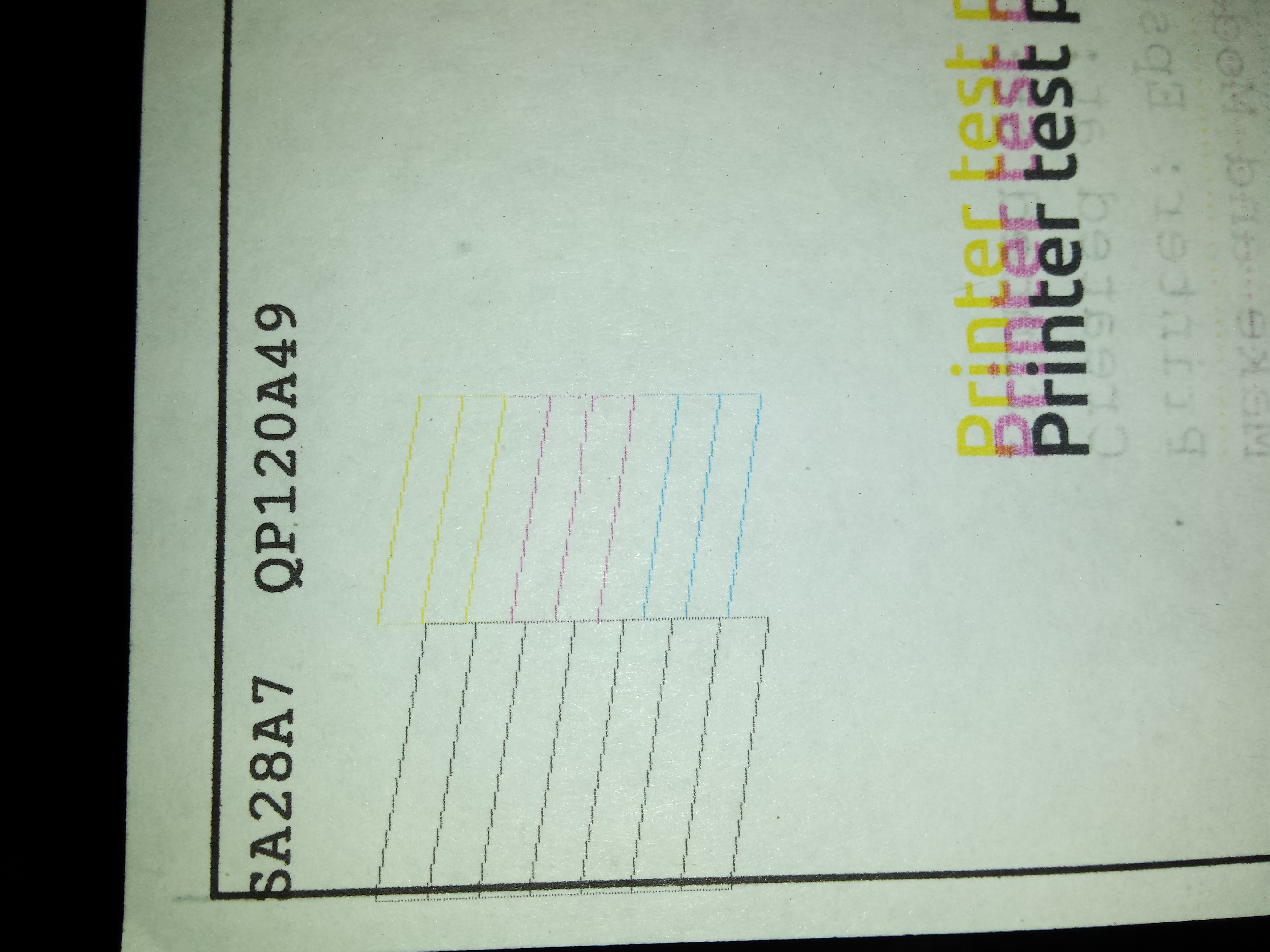

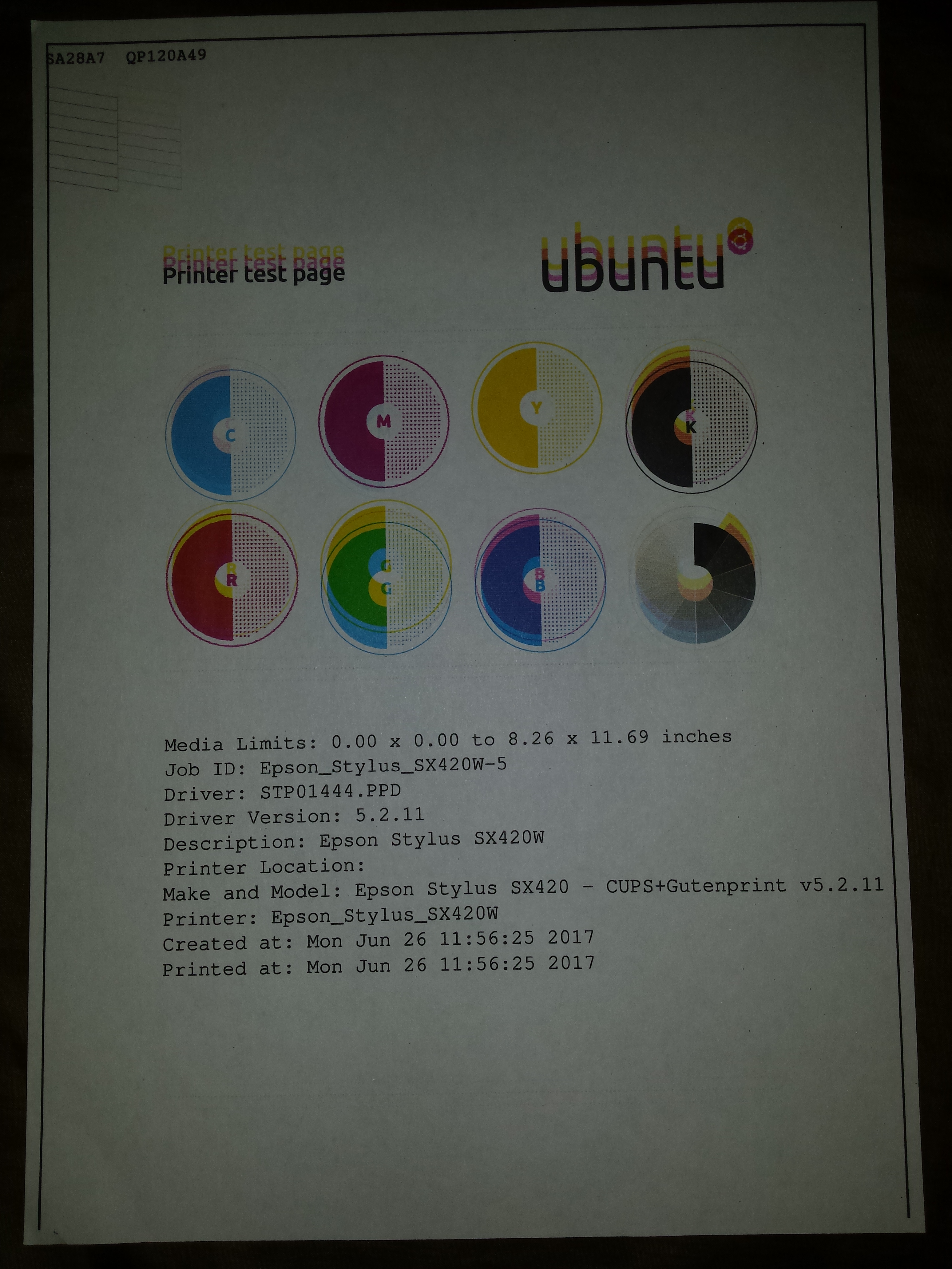

Здравствуйте!
После долгого простоя начал так печатать, прочистил головку промывочной жидкостью - не помогло.
Подскажите, пожалуйста, почему он так печатает? Что еще можно сделать?
Epson SX420W двоит при цветной печати
Еще и свежие чернила взять. Эти уже не годятся.
| Сообщение #4 Отправлено 27 июня 2017 - 17:38
Не могут же чернила так сильно и четко заставить поехать печать?
могут.
Вы же сами сказали, что "после долгого простоя..."
не жадничайте, купите новые (свежие) чернила, иначе так и не поймете - промылась голова или нет.
А тест дюз что показывает?
| Сообщение #5 Отправлено 27 июня 2017 - 22:19
| Сообщение #6 Отправлено 28 июня 2017 - 15:44
Мадженту мыть подогретой промывкой.
Дальнейшие тесты на старых чернилах не имеют смысла.
