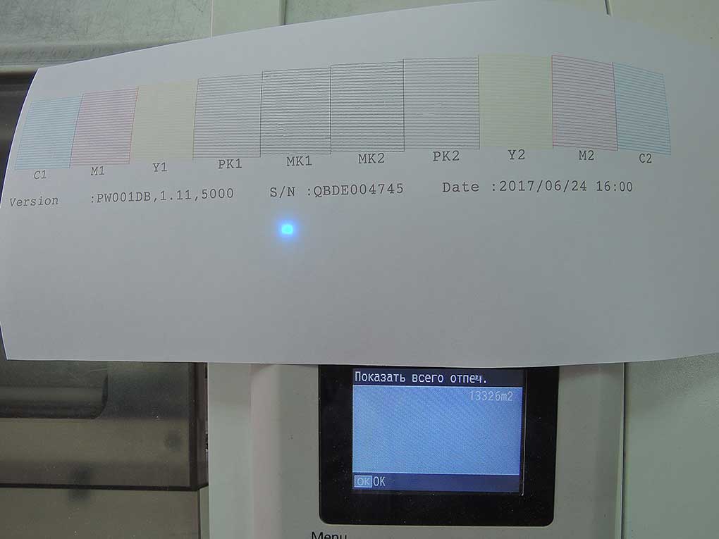

Сами на водных работаем (Epson SC-T7000) ... намедни смотрел счётчик -
| Сообщение #3 Отправлено 26 июня 2017 - 17:33
nik_2
Около 200 тыс A4. Не так и много если разделить стоимость принтера на этот пробег. L800 даже ниже амортизацию имеет :)
