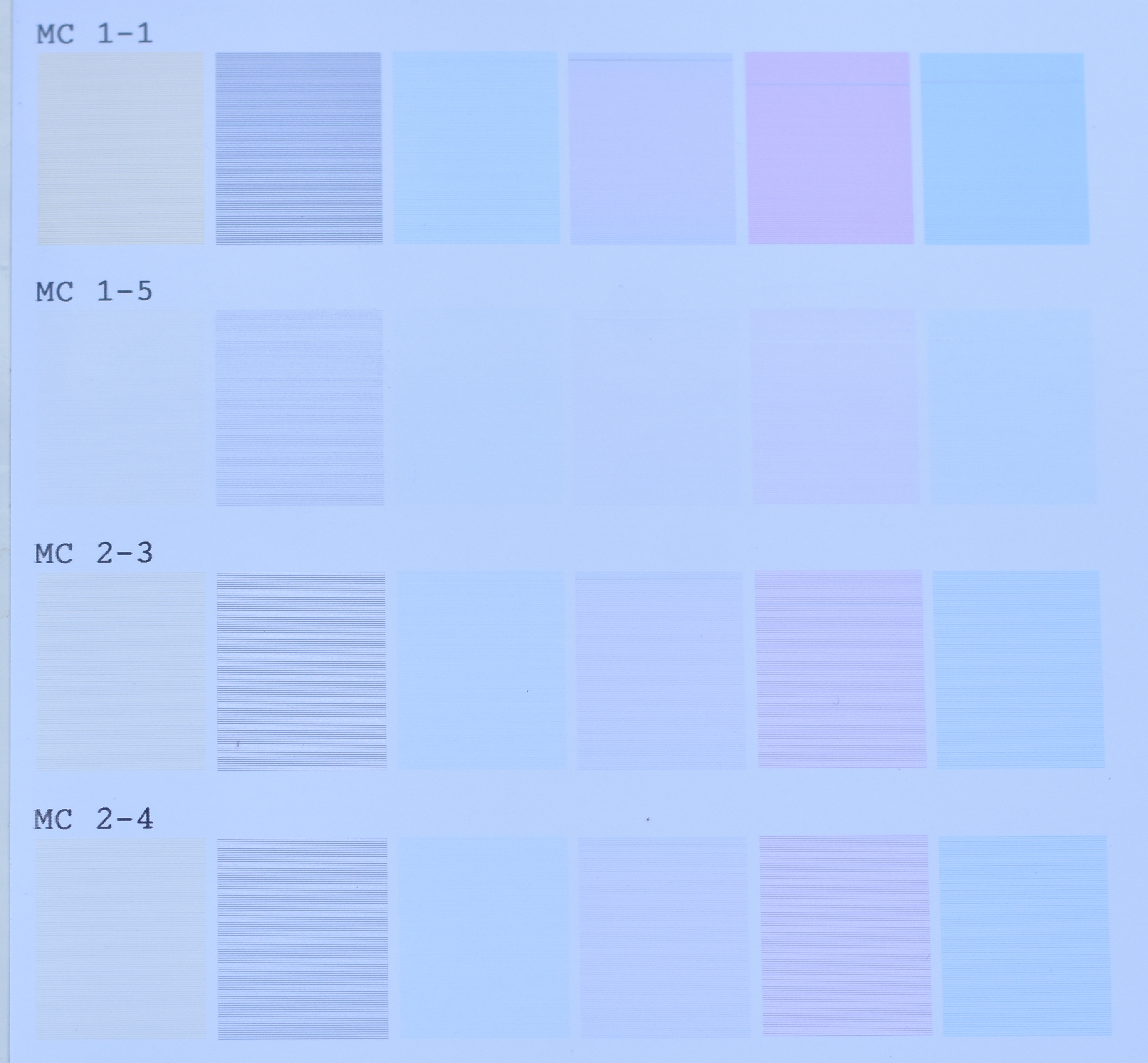

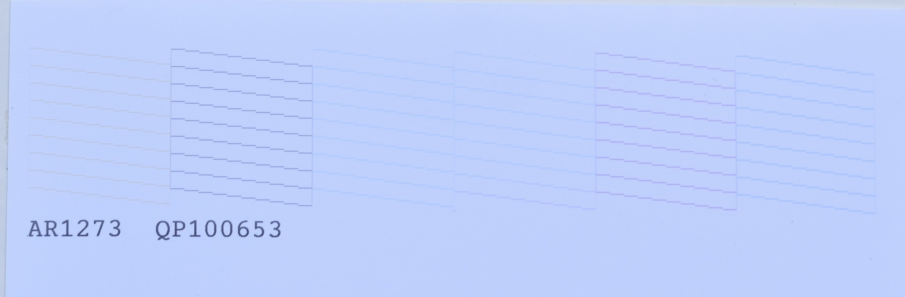

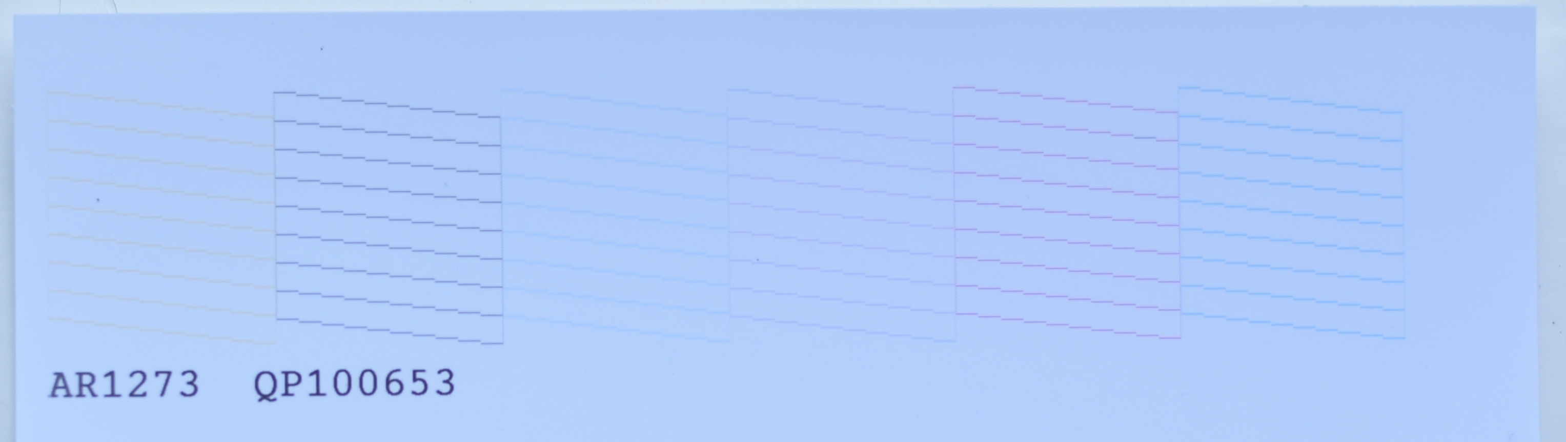

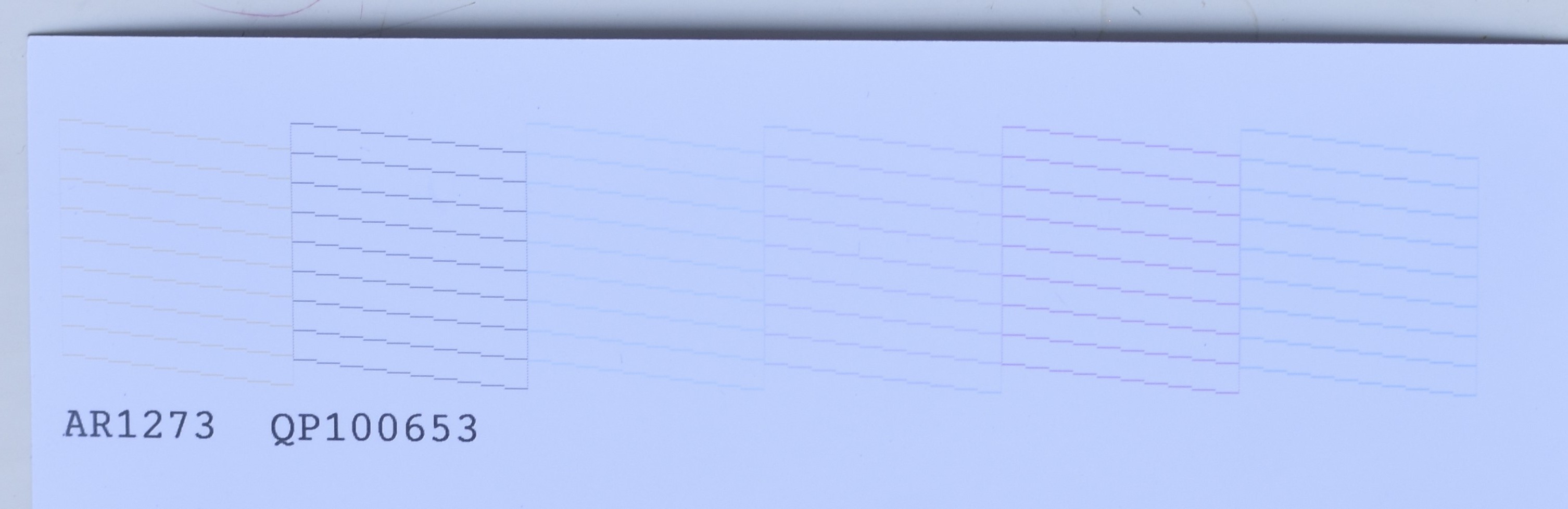

Здравствуйте. Подскажите в чём проблема. Принтеру 1410 года 3-4года, проблем небыло. Недавно сбросил памперс принтхелпом, слив вывел в бутылку. Печатаю тест дюз. Может совпадение, после этого появилась проблема.То вместо светлой мандженты печатает голубой, в некоторых цветах есть дюзы чёрного цвета. Соотв. печать изображений с цветовыми искажениями. Делал прочистку штатную,бутерброд, калибровку.

При проверке дюз, принтер печатает 6 столбцов разного цвета. Не могу понять, как может например в светло-розовом столбце пропечатываться голубые чёрточки, а в других цветах чёрные?
