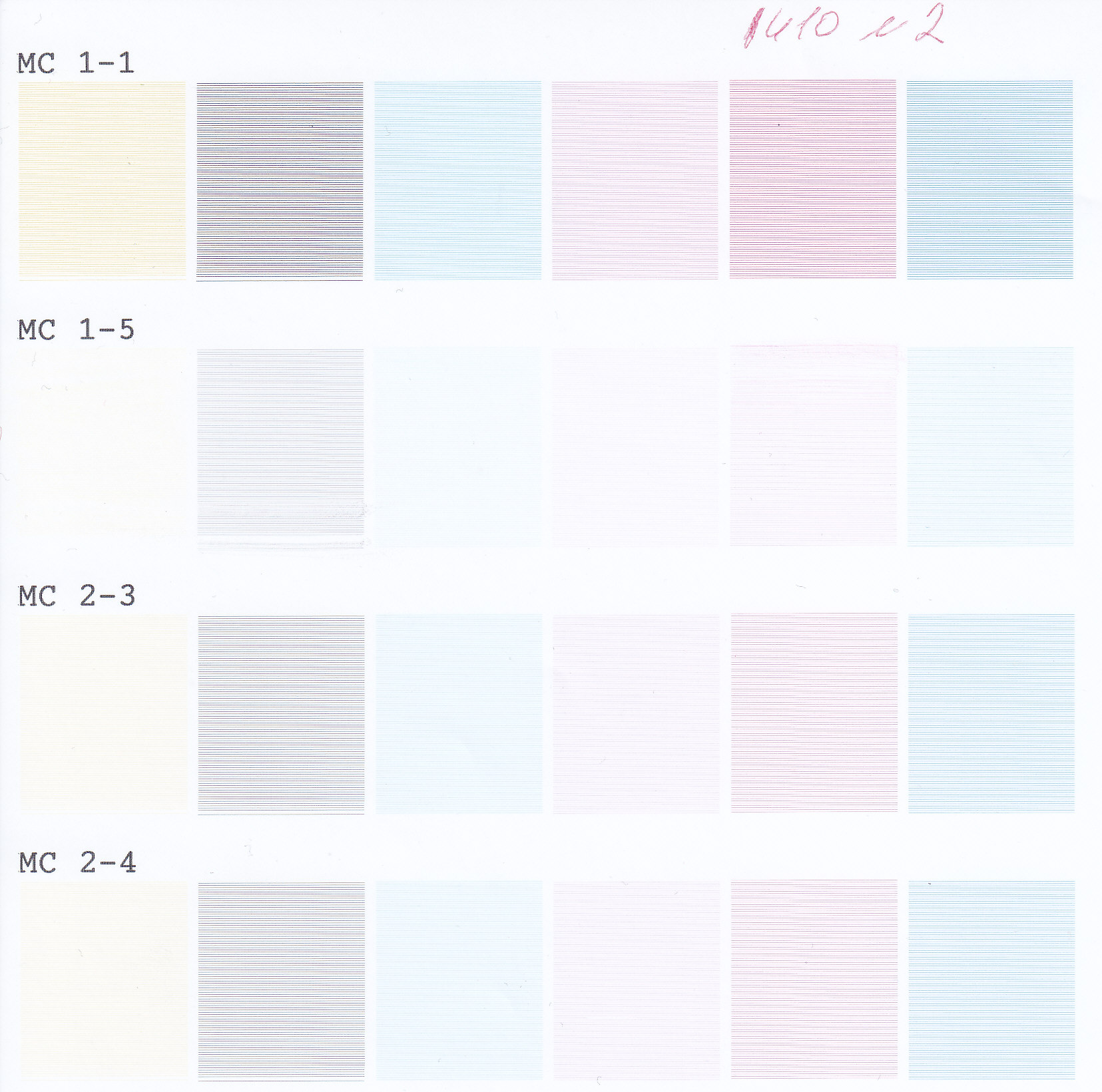

Polaric, Начните пожалуйста с прочтения http://reseters.ru/...tion=boardrules и покажите тест режимов печати из Принтхэлп

Тест дюз, режимов печати, какие чернила, бумага, настройки печати (скриншоты), из одних ли бутылок заливались чернила или разных......

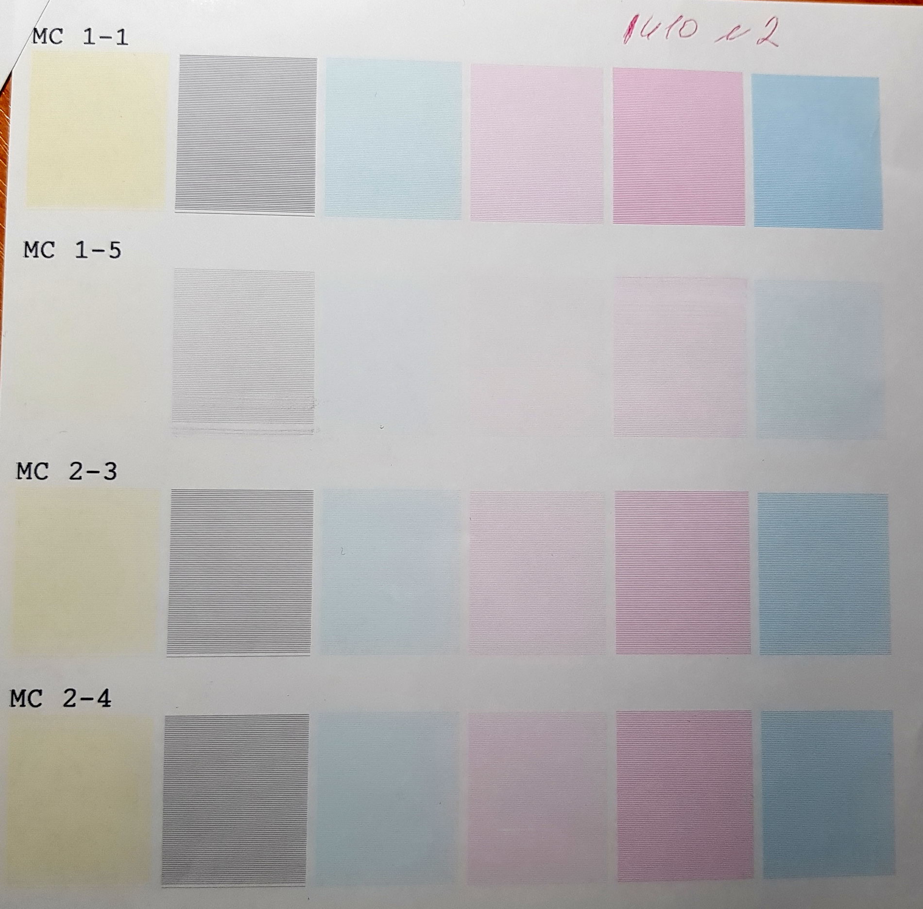

Уважаемые админы, изображения чуть больше чем 100 кб, но если ужимать сильнее, что тест МС 1-5 становится неразличим. Спасибо за понимание.
Спасибо, что ответили. Скан и телефонное фото прилагаю (фото лучше). Часть дюз маженты пылит, одна чёрная и одна жёлтая дюзы не работают.

Polaric, Даже по этим фото - черный пылит на малой капле и маджента ту да же стремится - вот вам и результат того какие фото. Если чернила все одинаковые то возможно из-за картриджей такое, установите картриджи из другого принтера где нормальный тест режимов, дальше видно будет.
| Сообщение #6 Отправлено 26 июня 2017 - 17:12

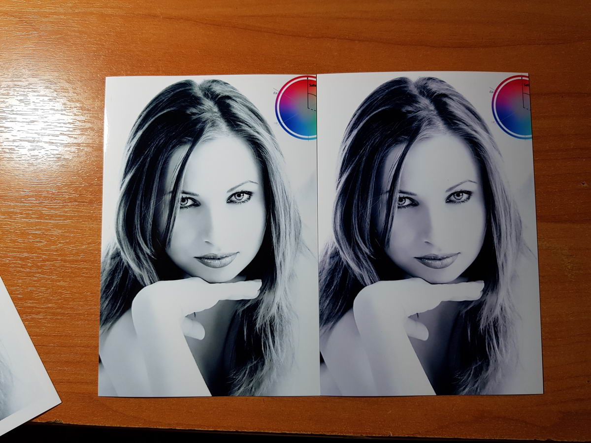

Alex_Ekb, на оригинальных картриджах (ещё в комплекте шли с принтером) такая же картина. Другая причина, как мне видится. Я понимаю, если бы изображение было полосатым. Если надо могу распечатать своё или Ваше изображение, где вообще не используется ни чёрный ни мажента - всё равно будет наблюдаться цветовой сдвиг. Он себя ведёт, как-будто он другой модели. (например если печатать без ICM на 1410 и L1800 - разные же картинки получатся. Вот так и тут).
Временно решил проблему движками в драйвере: на 1 и 3 принтерах настройки голубой пурпурный жёлтый - все нули, а на втором (странном) -15,-20,-6. Тогда картинки выглядят почти одинаково. Через часик освободится принтер - я напечатаю пример без маженты и чёрного и подгружу сюда.
