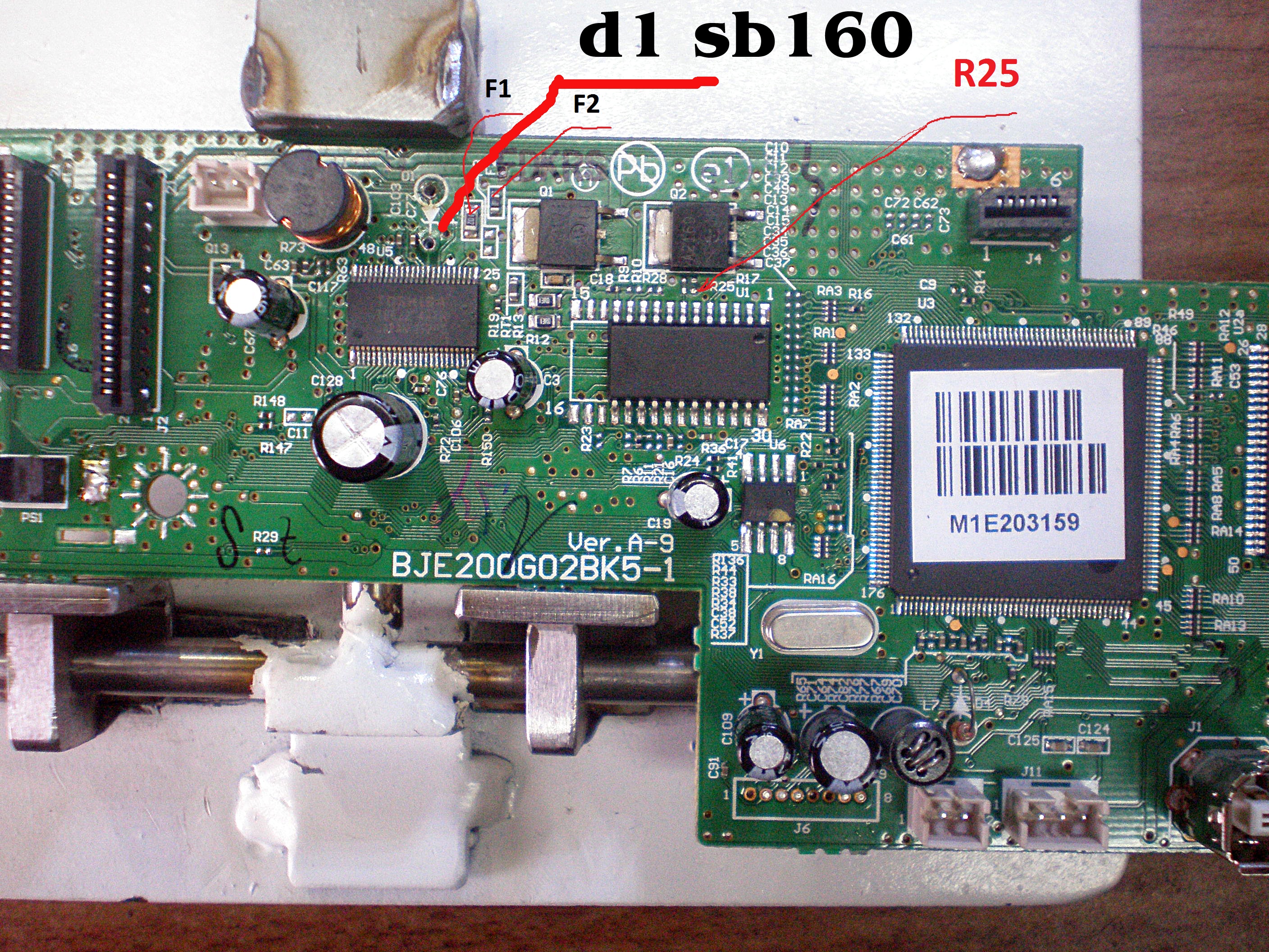

Принтер EPSON L100 Не работал- разборка принтера пробит диод-заменил, также сгорел предохранительF2 тоже заменил .Собрал якобы печатает ,но выдает белый лист?Транзисторы проверил в норме,хотел узнать ко-кое сопротивление имеет R9 идет на12 ногу шифратора и R25 на 7 ногу.Спасибо
| Сообщение #2 Отправлено 21 июня 2017 - 15:50
Итак установил резистор R25 на 1кОм(временно)заработал - печатает,НО все равно хотел,знать точный номинал сопротивления R 25.Может у кого есть плата чтобы замерили сопротивления.СПАСИБО.
