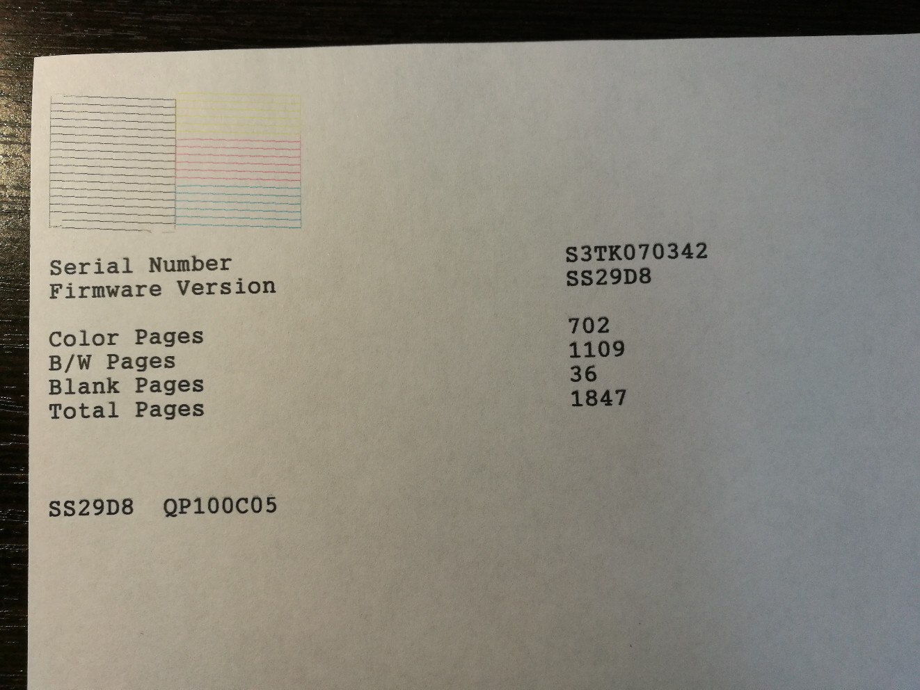

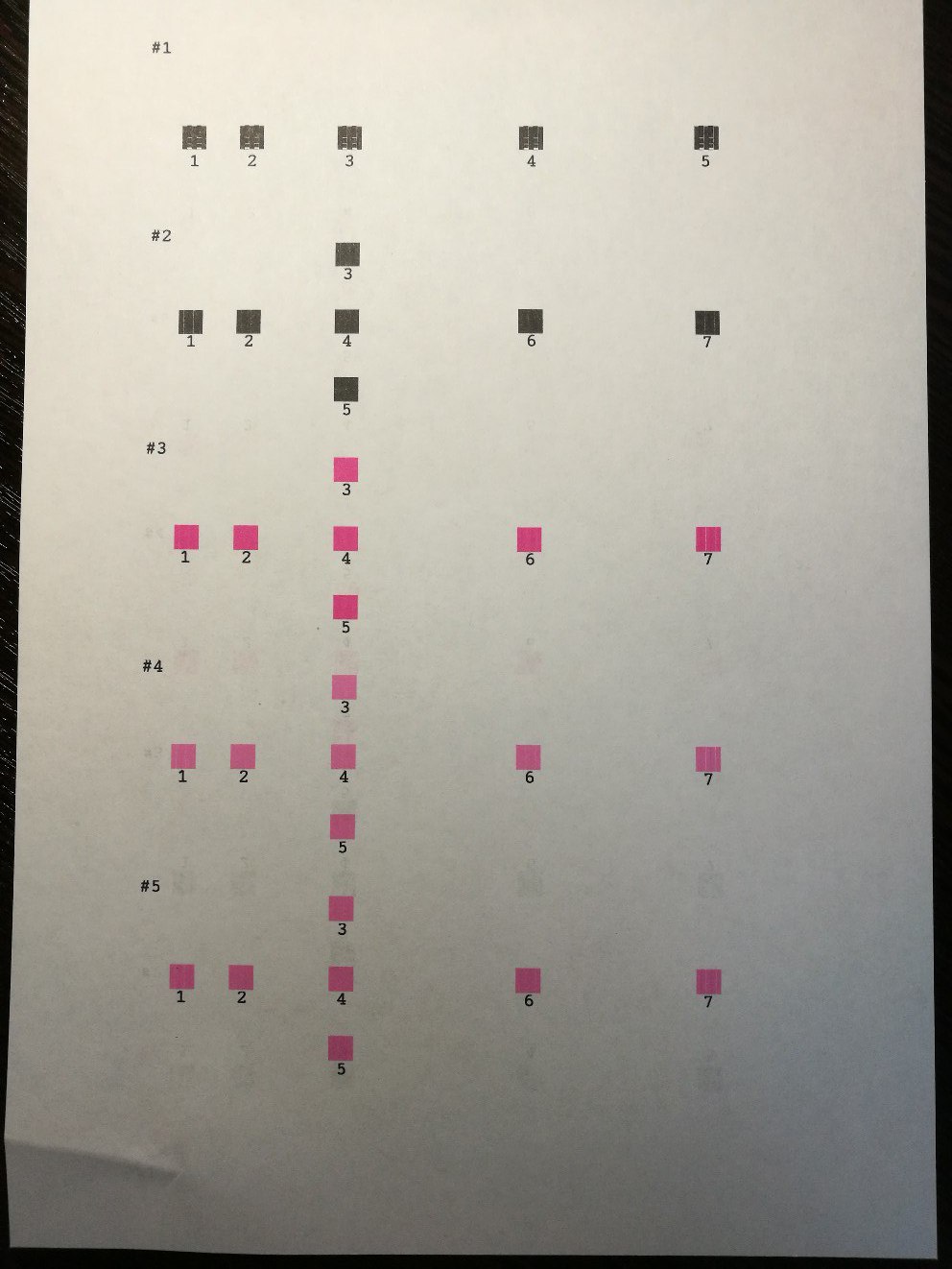

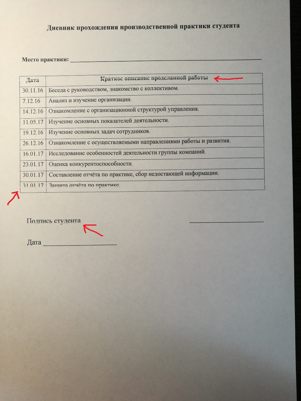

Вот такую картину выдает мой принтер. Подскажите, пожалуйста, что делать?
EPSON L110 - полосы и странные результаты тестов
| Сообщение #2 Отправлено 18 июня 2017 - 18:39
Ответ на вашей же фотографии - отсутствует часть дюз на черном канале, отсюда и непропечатка теста.
Калибровку в таком случае делать не рекомендуется.
Варианты действий:
1. Сделать пару прочисток средствами драйвера
2. Заменить черные чернила на свежие
3. Налить промывочной жидкости в парковку, запарковать каретку на несколько часов, затем штатная прочистка.
4. Снятие головки и ее отмачивание.
Рекомендую начать с п. 1 и если не поможет продолжить пунктом 3.
Чернила как давно заливали?

| Сообщение #3 Отправлено 18 июня 2017 - 19:13
Чернила заливал осенью где-то. Прочистку через драйвер делать пробовал, по моему, это не дает результата.
А вот как делать пункт №3 я не очень понимаю. Есть какая-то инструкция?
| Сообщение #4 Отправлено 18 июня 2017 - 19:37
Чернила у вас староваты конечно уже. Дюзы после прочисток пропадают рандомно или всегда одни и те же?
1mMax, если хотите заняться самостоятельным ремонтом думаю будет полезно изучить для начала это - http://reseters.ru/...showtopic=15120
И другие темы из того же раздела.
А так все просто:
1. Покупаете специальную промывочную жидкость, к примеру OCP RSL и набираете ее в шприц
2. Сдвигаете каретку в сторону, наливаете в капу промывку "с горкой"
3. Аккуратно задвигаете каретку обратно, ждете пару часов.
4. Включаете принтер, делаете 1-2 штатные прочистки, смотрите тест на наличие изменений.
5. Если нужно повторяете п. 1-4.
Если после 2-3 циклов ничего не изменится, значит нужно применять другой метод.
