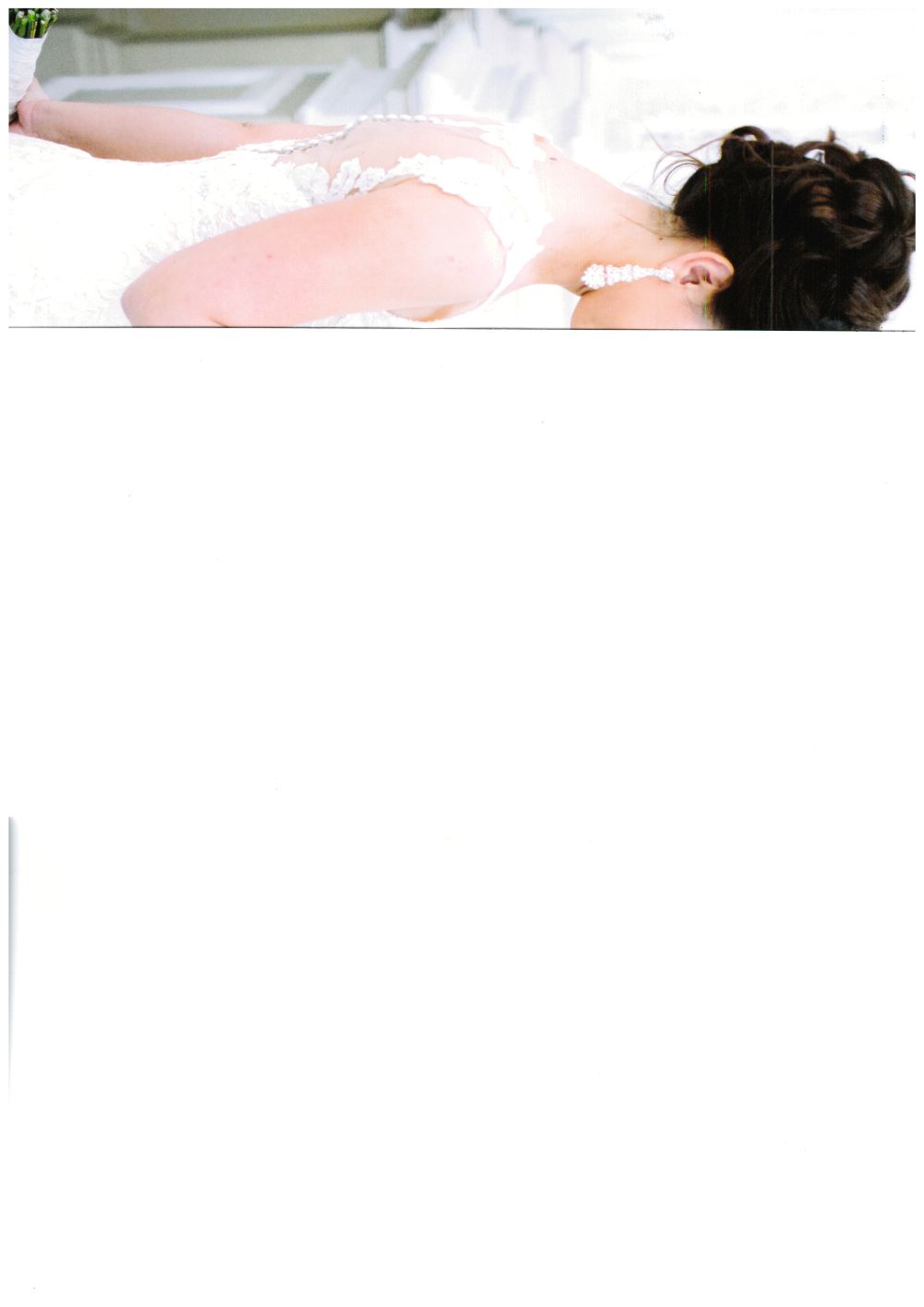

Сегодня после возникновения ошибки 0x2, которой предшествовал странный хруст при парковке каретки, появились полосы. Прилагаю фрагмент фото А4. Надеюсь видно.
Полосы не по ходу движения ПГ, а перпендикулярно. Думаю наверняка кто то сталкивался с такой бякой. Очень нужна помощь в решении проблемы, заказ горит.

В першу чергу протерти енкодерну стрічку, перевірити двигун каретки (можна трошки мастила на шток). 99% проблем не буде.
| Сообщение #3 Отправлено 17 июня 2017 - 00:19
dstudio, ленту энкодера протрите, та что за кареткой, прозрачная.
| Сообщение #4 Отправлено 19 июня 2017 - 12:02
А казалось бы задал простой вопрос :)
Ладно, в тему - то что было сказано в первых двух ответах, в том числе и на украинском, мне однозначно сразу же помогло. Спасибо.
