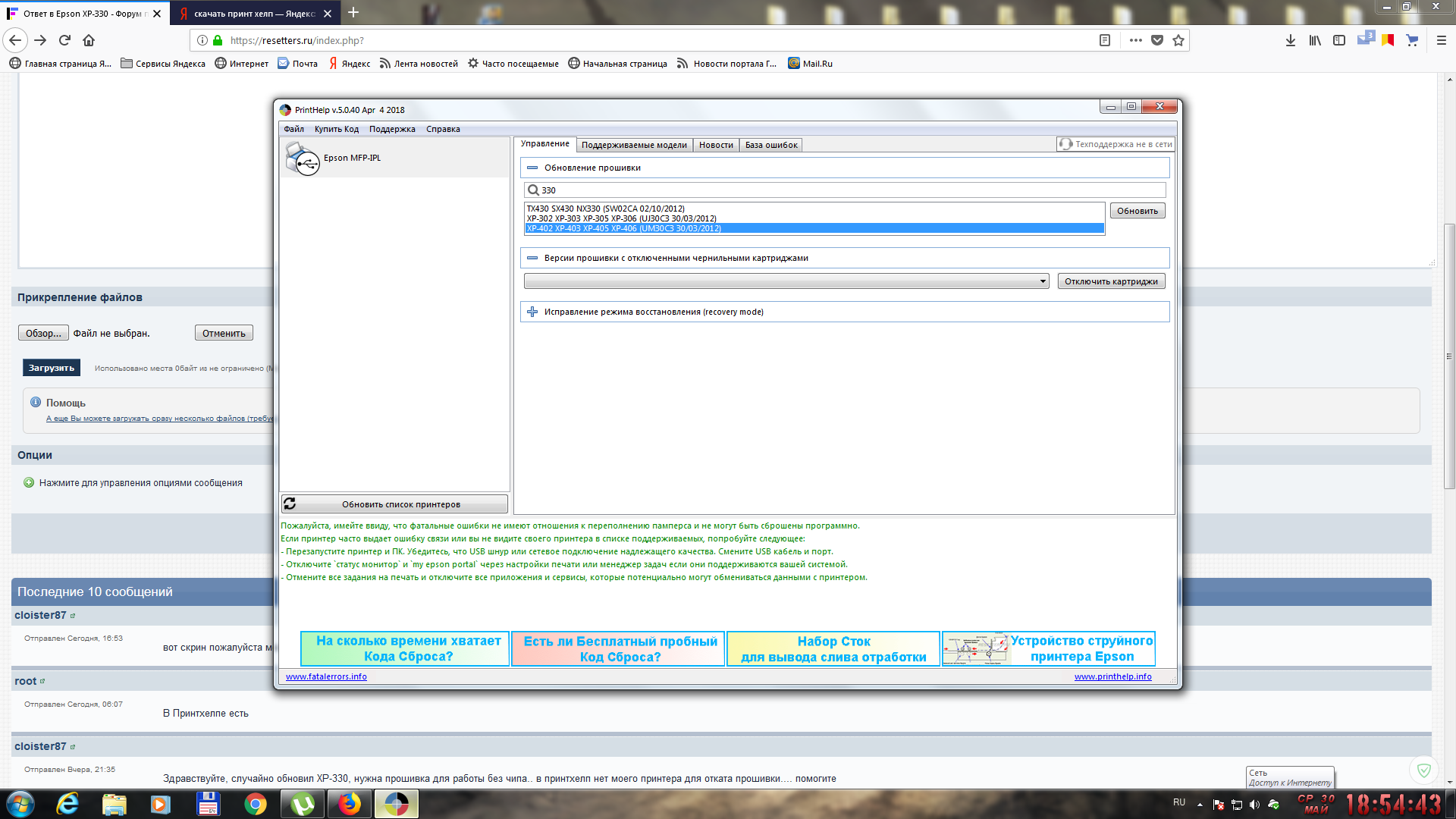

Здравствуйте, случайно обновил XP-330, нужна прошивка для работы без чипа.. в принтхелп нет моего принтера для отката прошивки.... помогите
| Сообщение #148 Отправлено 30 мая 2018 - 06:07
В Принтхелпе есть
| Сообщение #149 Отправлено 30 мая 2018 - 17:00
| Сообщение #150 Отправлено 30 мая 2018 - 17:56
Версии прошивки с отключенными чернильными картриджами находятся в разделе "версии прошивки с отключенными чернильными картриджами" ниже.

| Сообщение #159 Отправлено 06 сентября 2021 - 07:25
ymarist, к сожалению, прошивка на XP-342 в PrintHelp больше не доступна, эта версия была заблокирована Epson. Вам нужно использовать прошивку от Chipless Solutions:
XP-342 Chipless
programer, прошивка на XP-330 доступна в PrintHelp, вам нужно скачать саму программу:
PrintHelp
и далее следовать инструкции:
Бесчиповая прошивка для XP-330.
XP-342 Chipless
PrintHelp
