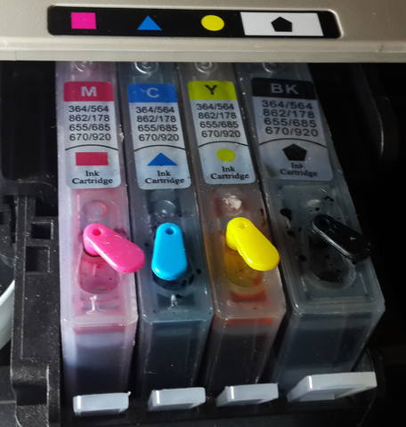

Сразу после запрвки ПЗК МФУ HP DeskJet Lnk Adventage 3525, картриджи начинают течь: если сразу что-то напечатать, то на листе бумаги слева будет широкий чёрный след по всей высоте бумаги.
Заправляю картриджи так: вынимаю заглушку с картриджа, наливаю в шприц чернила, выливаю в запрвочное отверстие так, чтобы уровень чернил был примерно на 5 мм ниже верхнего уровня и затыкаю заглушку. И так все 4 картриджа.
Перезапавляемые картриджи купил готовые. Картриджи №№ 655 (черный, желтый, синий, красный).
Если сразу после заправки прогнать штатную функцию очистки потёков - не поможет. Течь перестанет после примерно 5-6 ч простоя...
Вопрос: почему образуется эта течь и как заправлять картриджи, чтобы не текло? Может быть, я что-то не то делю в процессе заправки?

Первое, что приходит, - это Вы слишком много в картриджи налили чернил. Они вытекают под своим весом, наполнитель там не очень, много не удержит.

Ну да, когда вытечет лишнее, тогда и течь прекращается. Но так может и полностью все убежать в принтер, когда условия окружающей среды будут подходящими - высокая температура (дает резкое снижение вязкости чернил и повышение текучести) и влажность.

а будет 30-35 и будет шанс посмотреть на это все
Дальше принтер нормально печатал до следующей заправки.
ну вот и попробуйте заправлять не под завязку, а на 3/4 объема.
