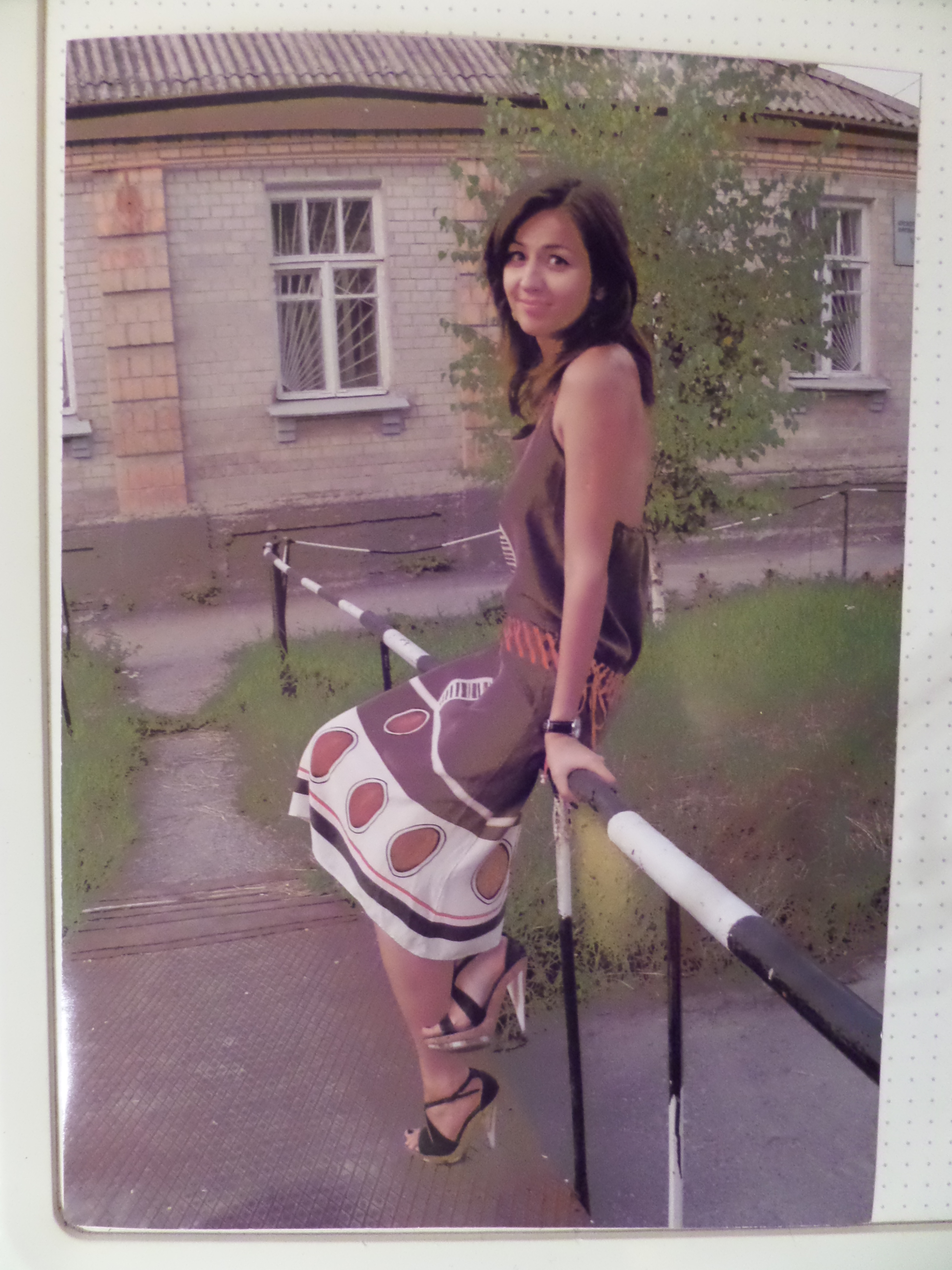

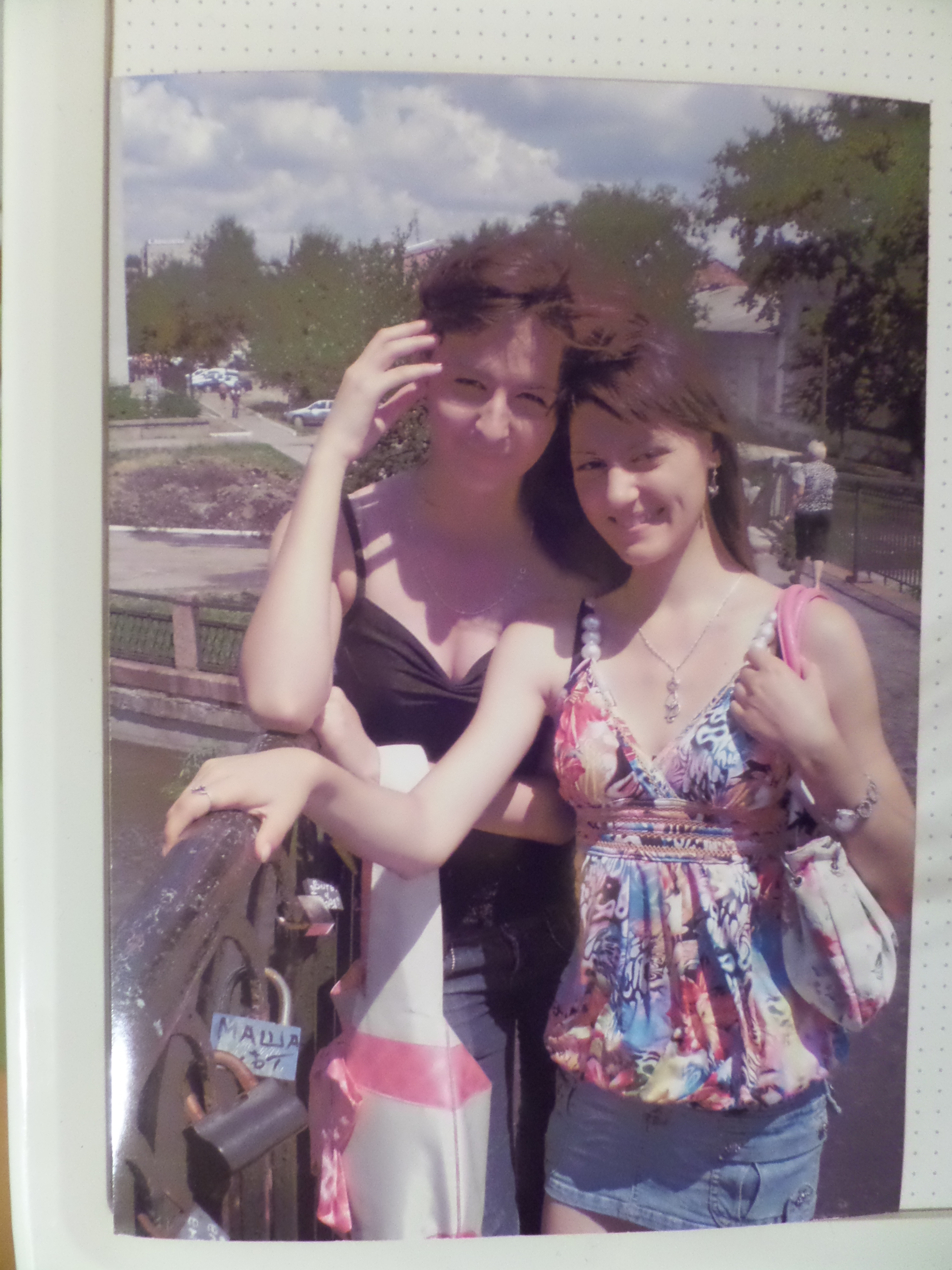

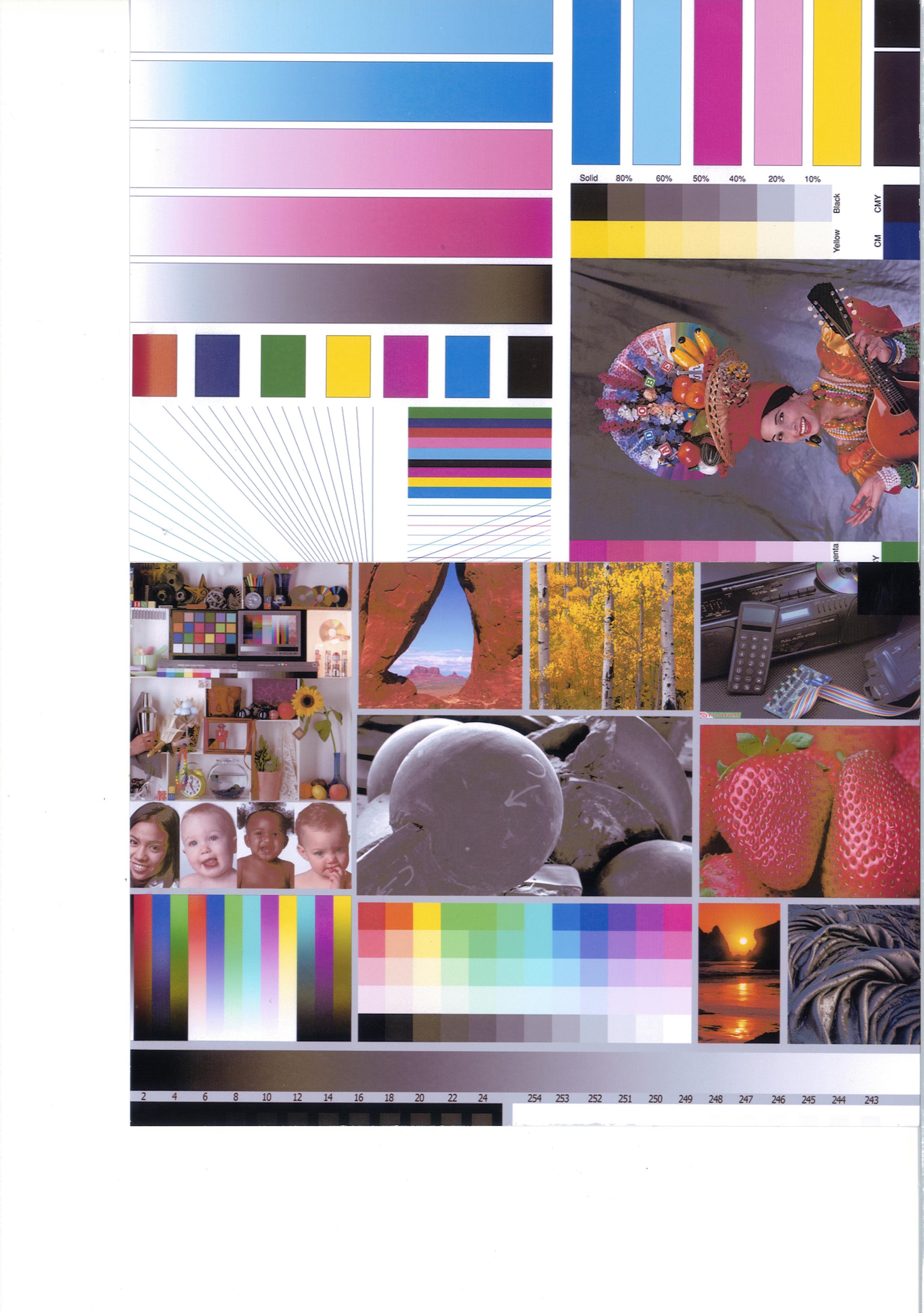

Доброго времени суток.
Проблема такого рода, начала печатать очень странно принтер, распечатки прикрепил. Раньше было норм, самое интересное так то что тест по дюхам показывает нормальные результаты. Тест для принтеров( печать листочка с разными цветами и полосками и шрифтами тд.) тоже нормально а вот печатает вот так( Помогите плиз. Если как дополнительная нужна инфа скажите. Заранее благодарен за помощью.
L800 L800 странно начал печатать

| Сообщение #6 Отправлено 13 июня 2017 - 10:43
А что за бумага? У меня похожий результат был на сатине Ломонд (L800+Inkmate 290) с весны по осень, когда отключено отопление. В момент печати все выглядит нормально, а через десяток секунд начинает все расползаться, терять контраст, уходит в сине-зеленое и т.д. Получалась такая мазня, как у топикстартера. Во время отопительного сезона - на сатине Ломонд все было отлично. В итоге - перестал использовать сатин от Ломонда.
Попробуйте напечатать на другой бумаге.

| Сообщение #8 Отправлено 13 июня 2017 - 12:50
Бумага данных снимков ColorWay (hight glossy), также печатал на епсоновской бумаге результат схож. Сегодня попробую круг печатнуть. Использую только оригинальные чернила, но наверно попалась паленка что ль. В интернете находил подобную проблему, решилась там также как и предложил demonn533 - полной заменой всех чернил. Есть еще один интересный нюанс - сделал тест для принтера и идеально все(

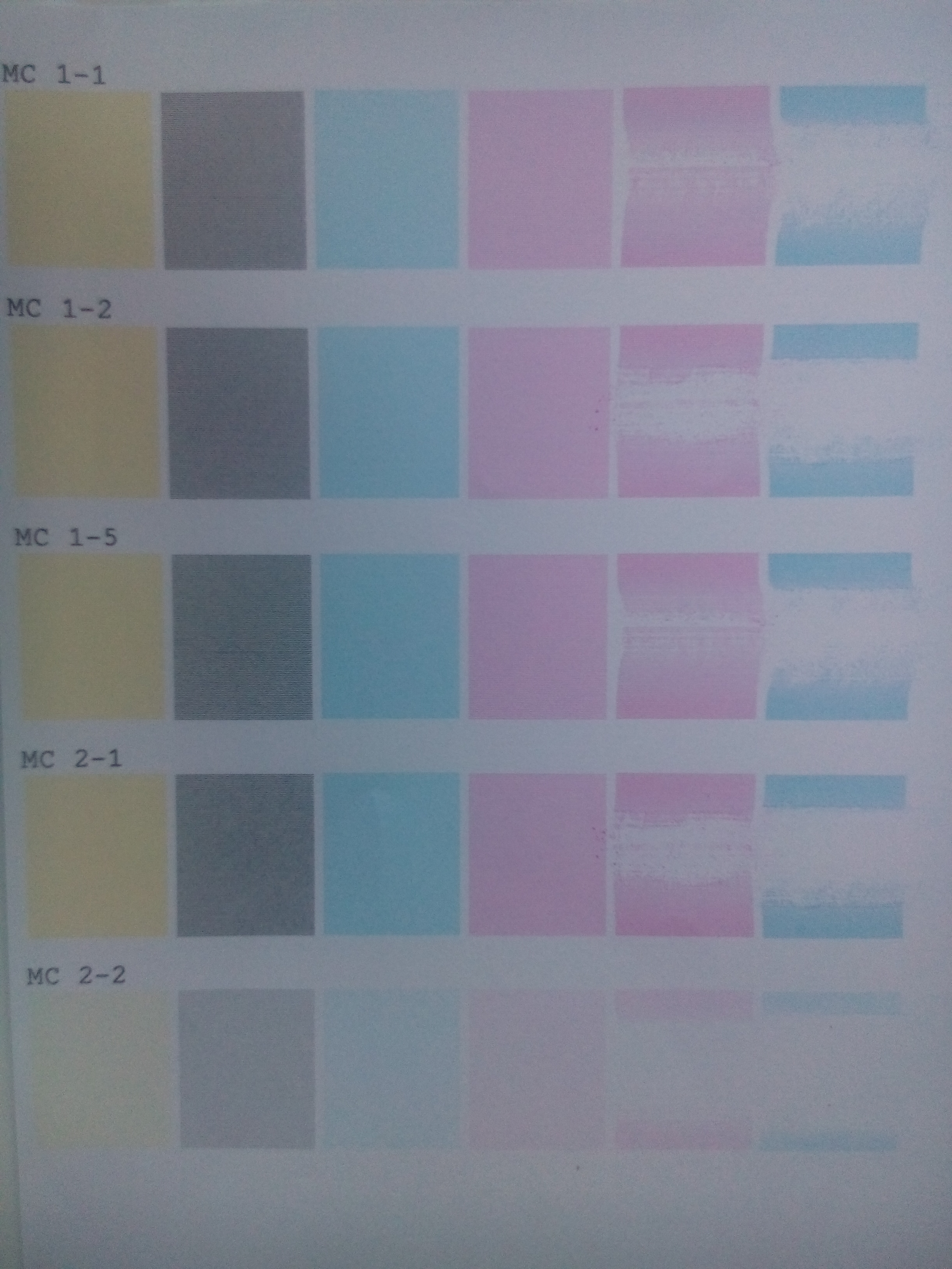

| Сообщение #9 Отправлено 13 июня 2017 - 15:39
armoteo, Тест режимов печати выложите , он многое прояснит . А так гадание на кофейной гуще ( или с хрустальным шаром ) !
| Сообщение #10 Отправлено 14 июня 2017 - 10:32
| Сообщение #11 Отправлено 14 июня 2017 - 13:43
Вокруг цветных плашек виден опыл - он какого цвета? Похоже тоже циан.
Проблема возникает обычно из-за малого расхода двух цветов - циана и черного. Думаю Вам поможет прокачка демпфера циан - прокачайте через него кубиков 5 хотя бы чернил, тем самым удалите "прокисшие" чернила и из демпфера и из шлейфа. Потом одной прочистки должно хватить для замены чернил в ПГ. В следующий раз не заливайте в эти два цвета полные доноры, а только столько, сколько израсходуете за 6 месяцев. Остатки плотно закройте и в холодильник
Epson L1800 только оригиналы.
| Сообщение #12 Отправлено 14 июня 2017 - 15:25
armoteo, Тесты режимов печати из принтхелпа ! То , что Вы выложили - абсолютно не то .

| Сообщение #16 Отправлено 16 июня 2017 - 10:15
напечатайте тест режимов печати после ночного простоя и покажите

| Сообщение #17 Отправлено 16 июня 2017 - 16:01
Сдаётся мне , что тут надо поменять чернила на свежие . Для начала пусть и не оригинальные , но предназначенные для серии L . А так же в капу на пару часов промывку или дистилированную воду " с горкой " . После этого ОДНА , не более , прочистка ПГ и печатать тест режимов печати . Результат сюда !
| Сообщение #18 Отправлено 16 июня 2017 - 16:29
Можно просто разбавить дистилятом.
Пропорция 5% на объем оставшихся чернил в каждом доноре. Хуже не будет, а вылить и купить новые всегда успеть можно.

| Сообщение #19 Отправлено 16 июня 2017 - 17:36
Да судя по симптомам , магенту и циан можно и на 10 % разбавить .
| Сообщение #20 Отправлено 16 июня 2017 - 20:46
Маловероятно, т.к. вода испарилась не мгновенно, а значит (если требуется столь большая добавка воды) - проблема возникла бы раньше.
Но не суть.
А суть в том, чернила загустели (что очень вероятно) и небольшая капля воды может решить проблему, при этом чернила останутся оригинальными, с соответствующей светостойкостью, которая (очевидно) зависит от химии красителя, а не от его разбавителя.
_____
Естественно, что просто "долить воды" - недостаточно, ее нужно еще прокачать до головки. Решается либо ручным заполнением демпферов шприцем, либо (просто, но столь же эффективно) одной усиленной прочисткой.
