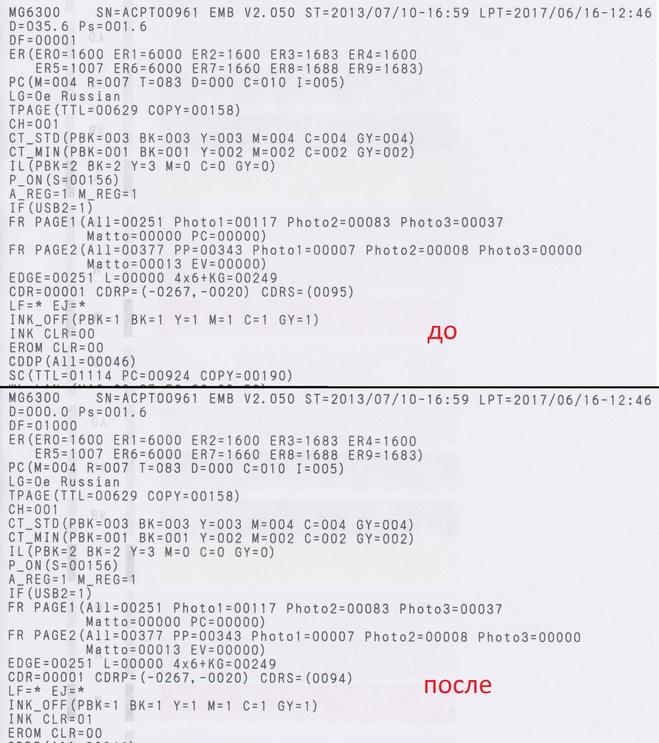

После сброса значение DF стало 1000, было 1, интересно что это значит...

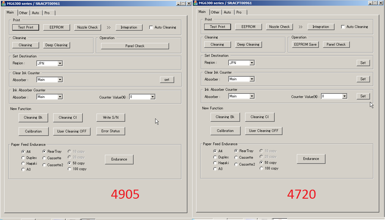

Добрый вечер. Получается, что программа для сброса памперса устройств G-серии подошла и для 6340? Найдется ли доброволец, который рискнет проделать это и на MG5640? Мне что-то не хочется экспериментов с большой вероятностью заблокировать сервисный режим
| Сообщение #12 Отправлено 21 июня 2017 - 19:21
Futureworld, Получается так. А где там написано что она только для G? просто она поддерживает серию G, так то я думал что все новые и со старыми должны работать. Вам бы я всё же не рекомендовал экспериментов, до ошибки "абсорбер заполнен на 95%"(не помню какой там у неё номер), а потом можно и поэкспериментировать, ну или до подтверждения кем нибудь на форумах. А если появятся те кому нужен будет сброс, то посоветую им 4720, и посмотрим что будет, думал начать советовать 4905, но она вон сбрасывать абсорбер не умеет.
