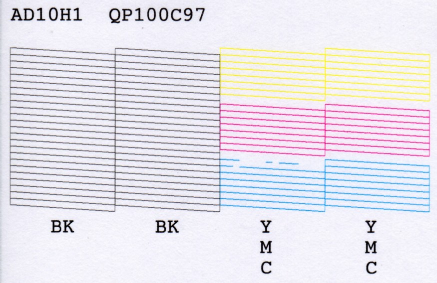

Несколько дней назад начал полосить синий цвет.
С другими цветами проблем нет.

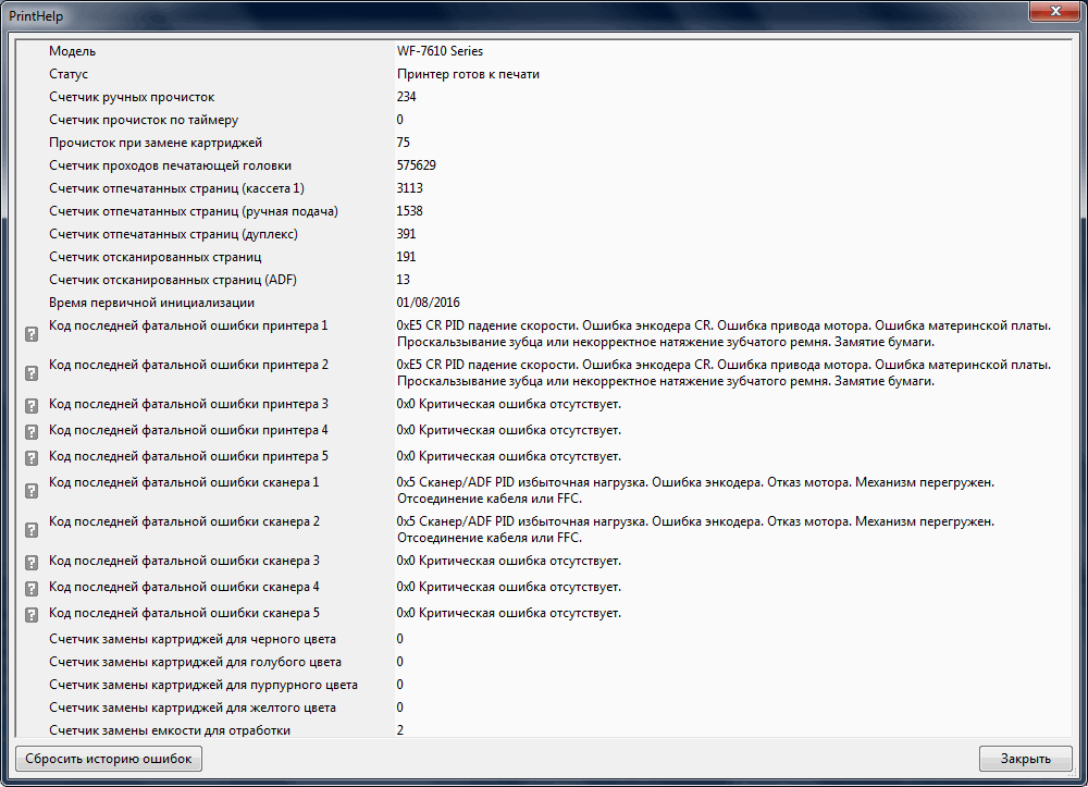

Отчёт PrintHelp:
Прикрепленное изображение: PrintHelp.png
Тест дюз:

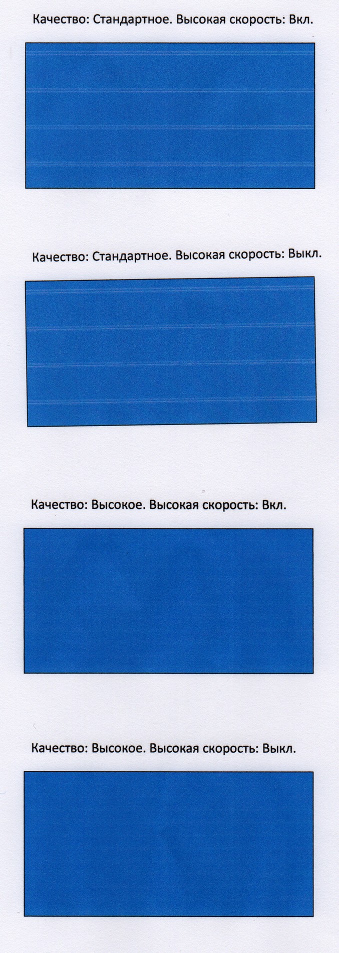

Печать областей 4х8см. залитых синим в разных режимах:
Прикрепленное изображение: Печать в разных режимах.jpg
В режиме "Стандарт" полосы есть.
В режимах с качеством выше стандартного, полосы практически не заметны.

Тест дюз после моих действий никак не изменился.
Дайте пожалуйста совет, что можно сделать чтобы восстановить качественную печать?
