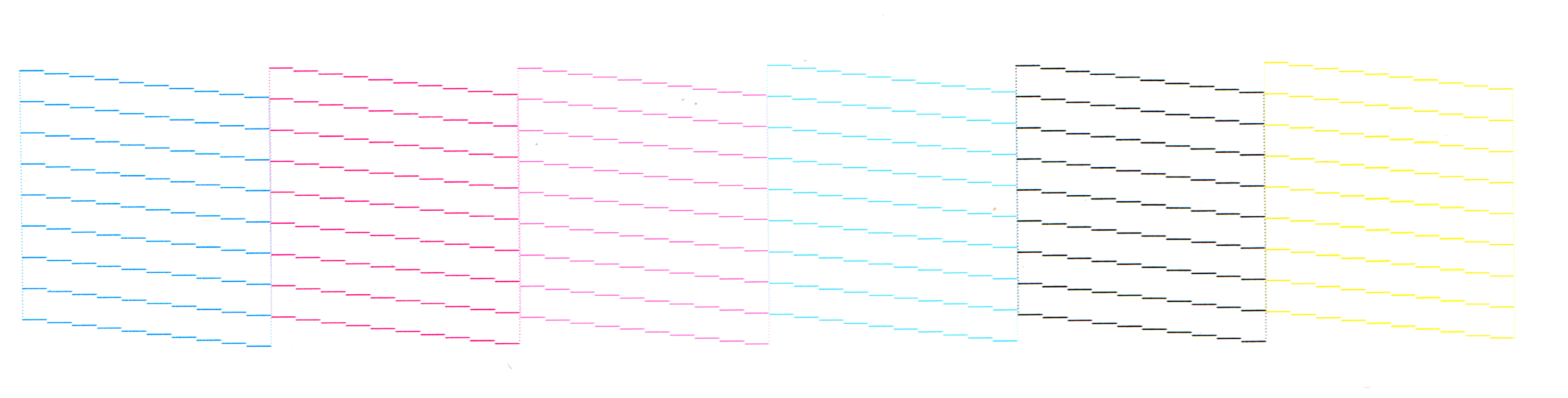

Добрый день! Прошу помощи, заполосил l800 тест дюз в норме, чернила ревкол залил новые, прочистки не помогают,сделал несколько бутербродов результат тот же. Возможны ли механические проблемы? Пробег принтера ~50000 страниц. Фото прилагаю, тапками прошу не кидать.
Прикрепленное изображение: дюзы.jpg
Полосы выглядят так
Прикрепленное изображение: фото.jpg

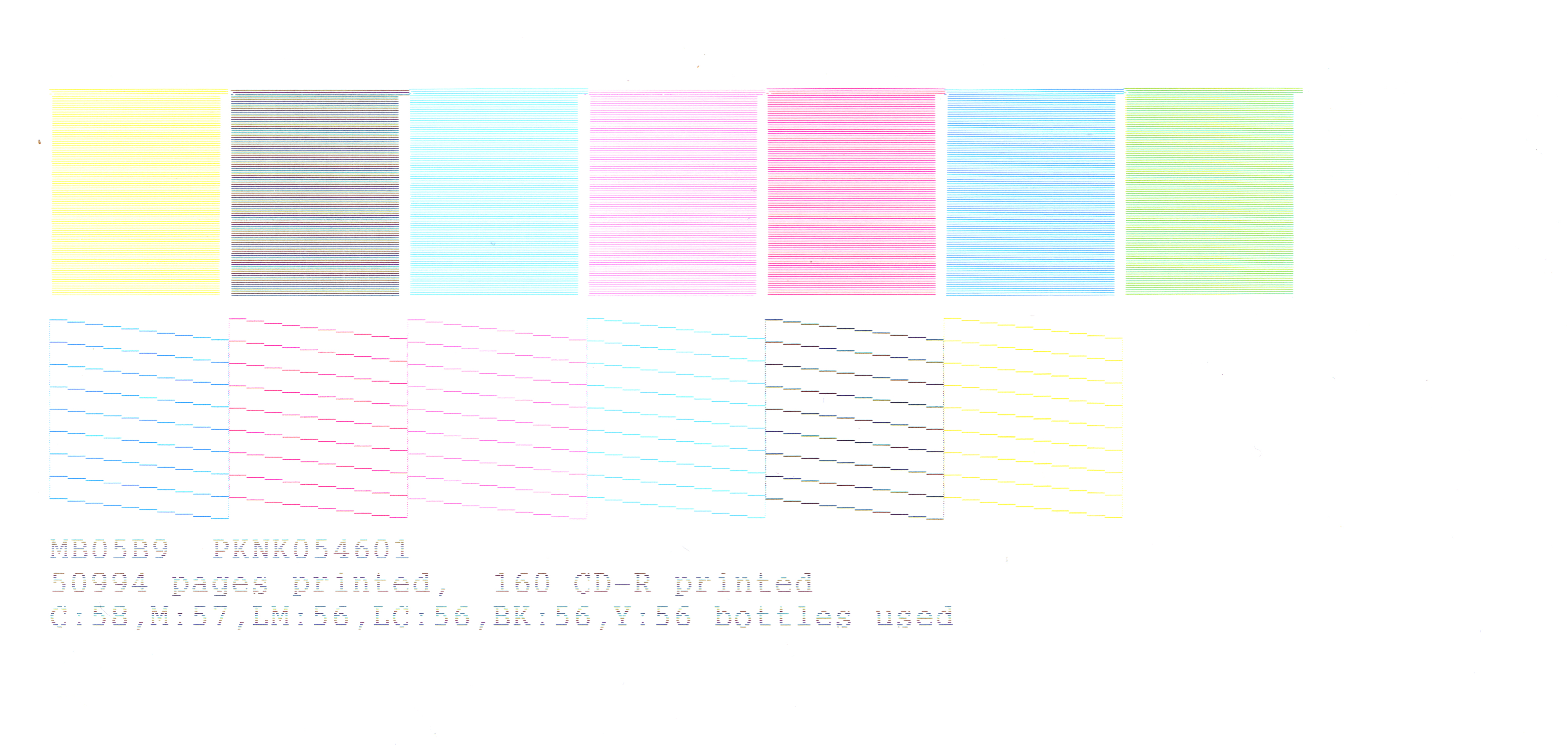

|    Сообщение #2 Отправлено 09 июня 2017 - 16:30   MaK7
На первом скане у Вас буква "Г" вместо прямоугольников. И откуда взялся зеленый?
Как Вы считаете - это нормально?
|    Сообщение #3 Отправлено 09 июня 2017 - 16:35   komar_off
MaK7, такой тест дает adjustment program
|    Сообщение #4 Отправлено 09 июня 2017 - 16:38   Barranno
Но зелёный там это синий+жёлтый. А зачем не знаю.
|    Сообщение #5 Отправлено 09 июня 2017 - 16:39   MaK7
Тогда я бы начал с замены LM и LC на другую марку. Старые можно и не выливать, если проблема не в них - потом используете.

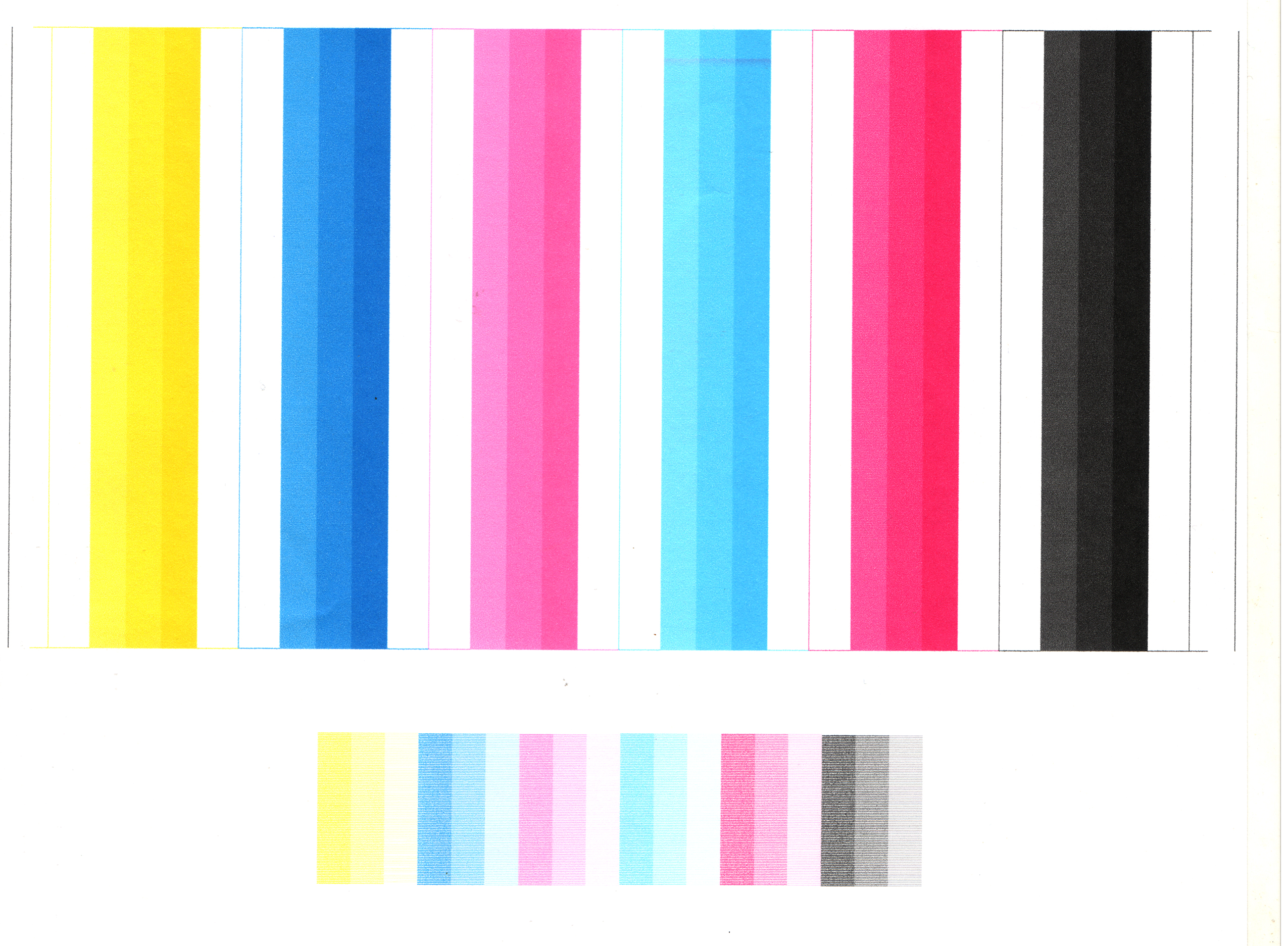

|    Сообщение #6 Отправлено 09 июня 2017 - 16:53   komar_off
Прикрепленное изображение: тест.jpg
Если смущает зеленый вот тест средствами драйвера.
Попробую конечно, но чернила залил свежие, из запечатанных бутылок. Полосы проявляются независимо от режима печати в черно-белом режиме также. Диск энкодера прочистил, результата не дало.

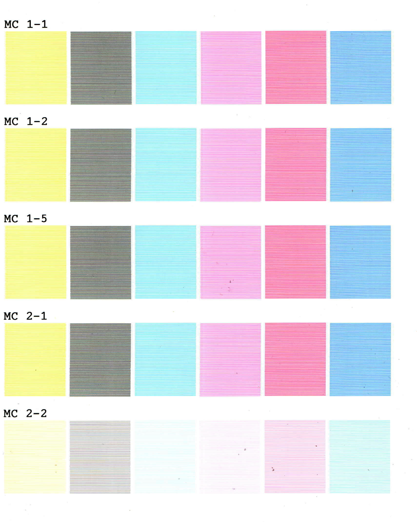

|    Сообщение #9 Отправлено 09 июня 2017 - 17:09   komar_off
Вот он
Прикрепленное изображение: режимы.jpg
|    Сообщение #10 Отправлено 09 июня 2017 - 18:05   MaK7
Повторю:

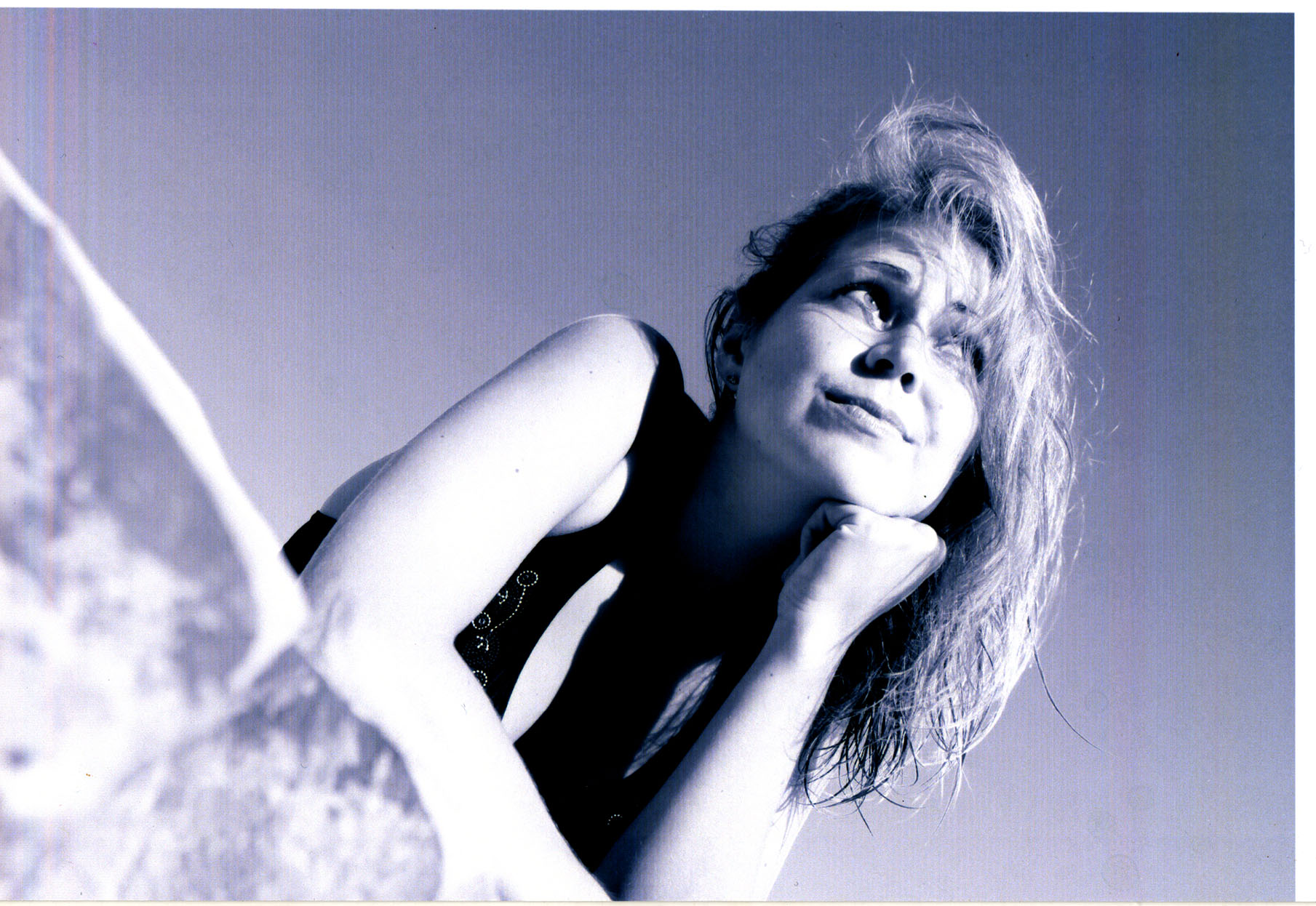

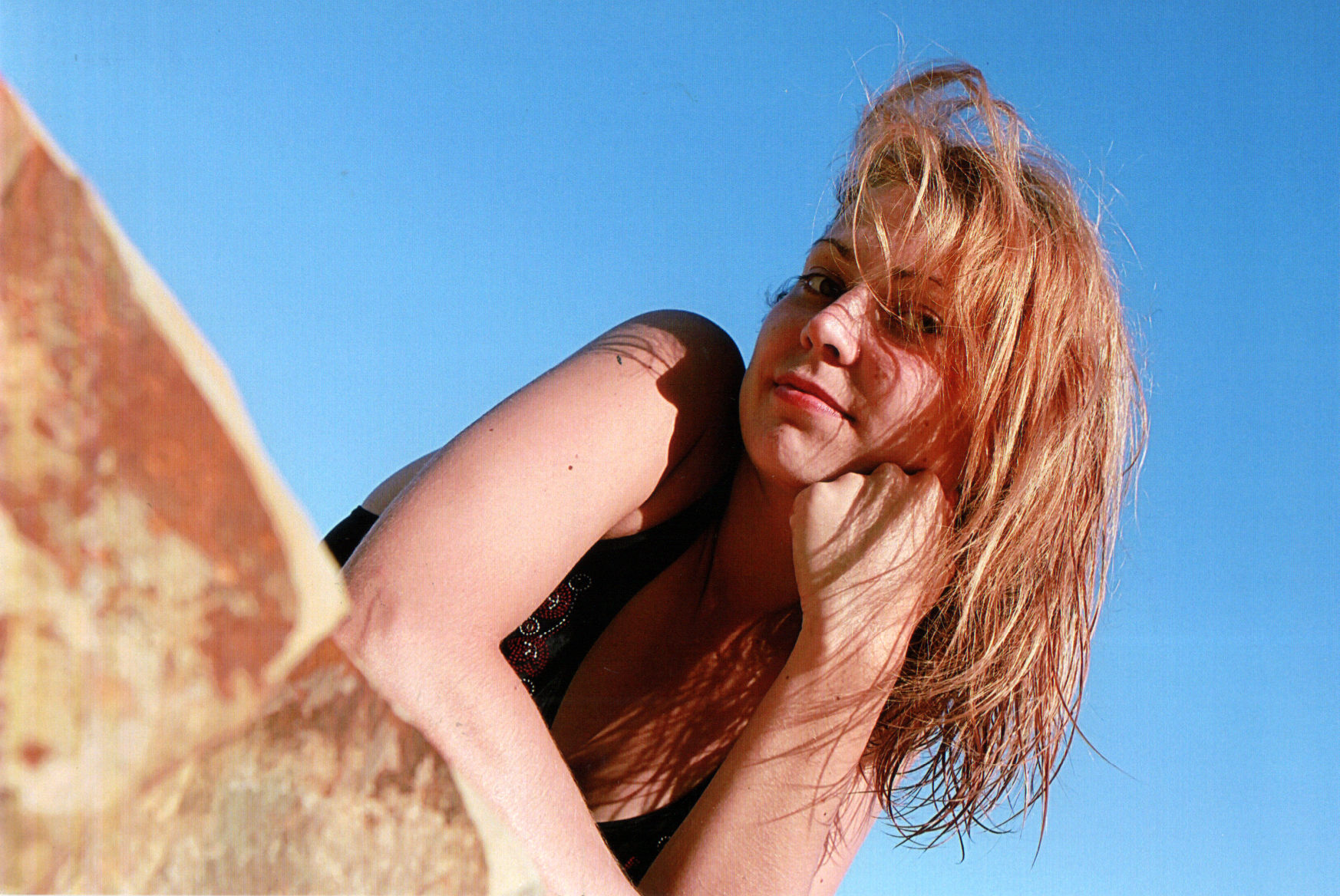

|    Сообщение #19 Отправлено 14 июня 2017 - 11:10   komar_off
А проблема описанная здесь на L805, по моему подходит, но я не нашёл возможна ли работа L800 с драйвером от L1800.
Проверил, незначительные изменения есть, изображение получилось более контрастное и четкое, но полосатость присутствует.
Первый вариант через родной драйвер
Прикрепленное изображение: 800.jpg
Второй через 1800
Прикрепленное изображение: 1800.jpg
Сканер фиговый, на втором изображении тоже заметны полосы
