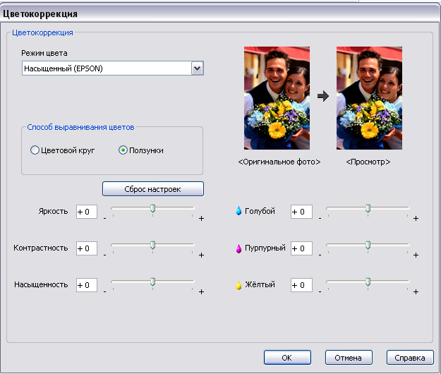

|    Сообщение #5 Отправлено 08 июня 2017 - 07:27   WWM
 dev4 сказал:
лайт-магента?
эти
 dev4 сказал:
Не помогает:
- Цветокоррекцию/PhotoEnhace в настройках включал-отключал.
- Удалял принтер.
- Cтавил, для примера, несколько профилей для L800.
А ползунками не получается? Заменить чернила всегда успеете. А если в эту лайтовую мадженту положили случайно больше красителя при производстве или она у Вас немного подупарилась на жаре, но еще печатает, то попробуйте ползунком уменьшить пурпурный немного.
Не устроит, тогда нормальный профиль можно сделать под такой комплект.
  • Прикрепленное изображение: Screenshot_1.png
