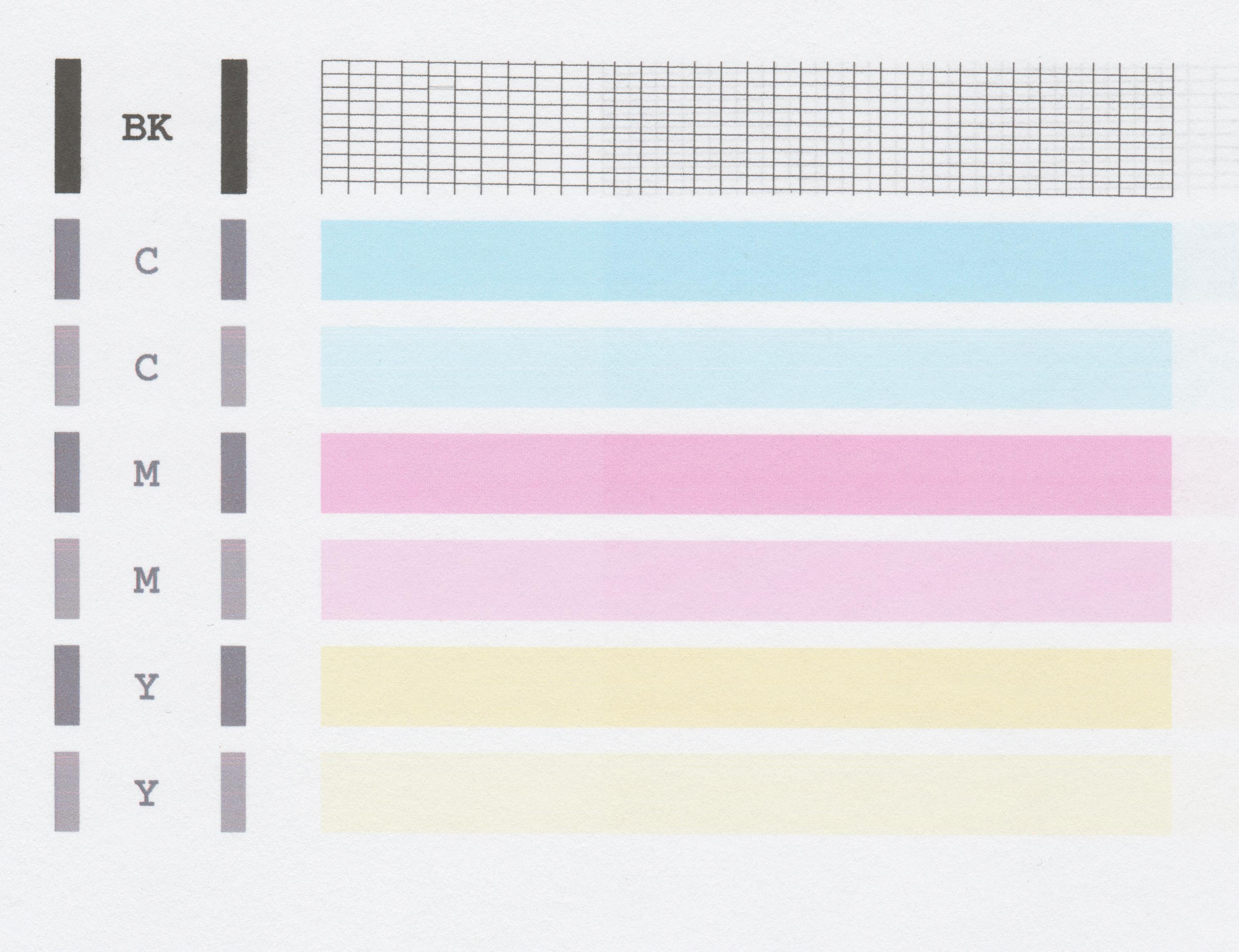

Столкнулся со следующей проблемой:
На тесте дюз светло жёлтый - слишком бледный.
Как сие получилось? Каюсь, заправил один раз чернилами непредназначеными ни то что для cl511, а вообще для принтеров canon(чернила были для hp).
Сам виноват.да.
После этого картридж был промыт, заправлены чернила inktec c908. Все цвета ожили, кроме светло жёлтого. Горизонтальных полос нет.
Промывал жёлтый основательно, дистиллированной водой (+нашатырный спирт, изопропиловый спирт, глицерин, ММ), потом подогретой дистиллированной водой.
Проблемы не решило...

Скан теста дюз вечером выложу.

Да. там просто желтые чернила. правильно ли я понимаю, что в cl511 на каждый цвет, по 2 типа дюз? которые дают 2 разных размеров капель.
Только что сделал тест дюз. Уже на скане заметил что одна на черном криво плюется. и на синем 2 пропуска.
под бледно желтым, я понимал самую нижнюю строчку теста.
| Сообщение #4 Отправлено 05 июня 2017 - 17:23
По моему нормально всё с жёлтым, а на светлом циане некоторые дюзы не печатают.
| Сообщение #5 Отправлено 05 июня 2017 - 18:24
может со зрением что то ... хз... вроде лучше стало.
я по вечерам с ним ковырялся, может освещение плохое и он совсем плохим казался. но на скане желтый есть.
За 2 распечатанные фотографии не навернуться нагревательные элементы в голубом? по хорошему его тоже промыть надо ... только вчера снпч собрал и подключил(

Если все выше сказанное не поможет. Попробуйте банально толкнуть желтый цвет под давлением. В пробуренную дырку в желтом вставьте шприц через резинку или иным способ герметично приложить шприц к отверстию и слегка надавите шприц, чтобы снизу картриджа вытекли чернила. Крайне эффективно помогает, когда картридж долго простаивает.
