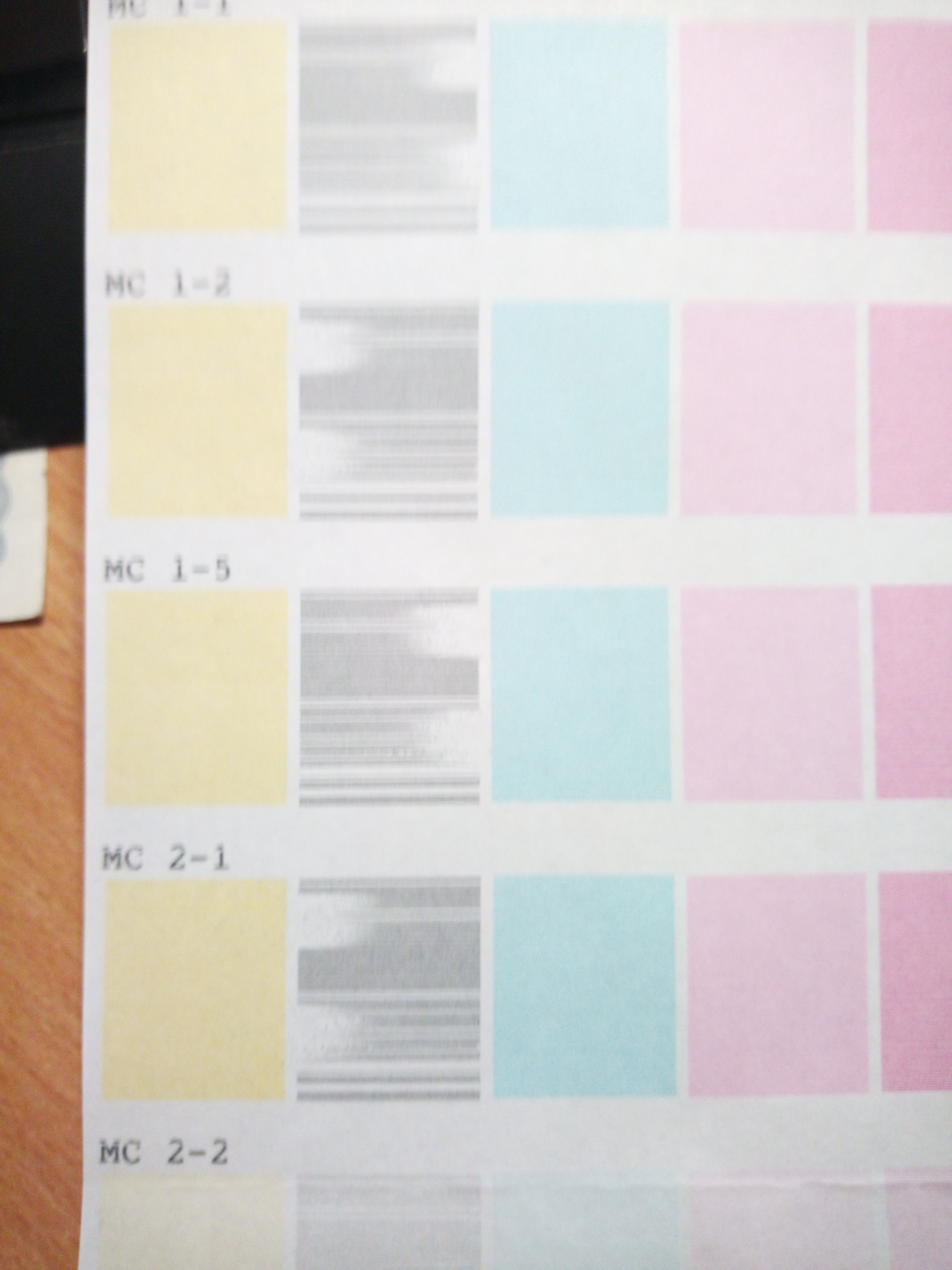

Прикрепленное изображение: IMG_20170605_004809.jpg
Здравствуйте.Стоит снпч ни как не могу прокачать чёрный цвет.Проблема началась после того как проследил что закончились чернила в чёрной банке.После прочистки и прокачки в PrintHelp хватает на печать текста одной трети листа-далее как будто чернила не подаются.Банку шлейф и картридж промывал.Что ещё сделать?

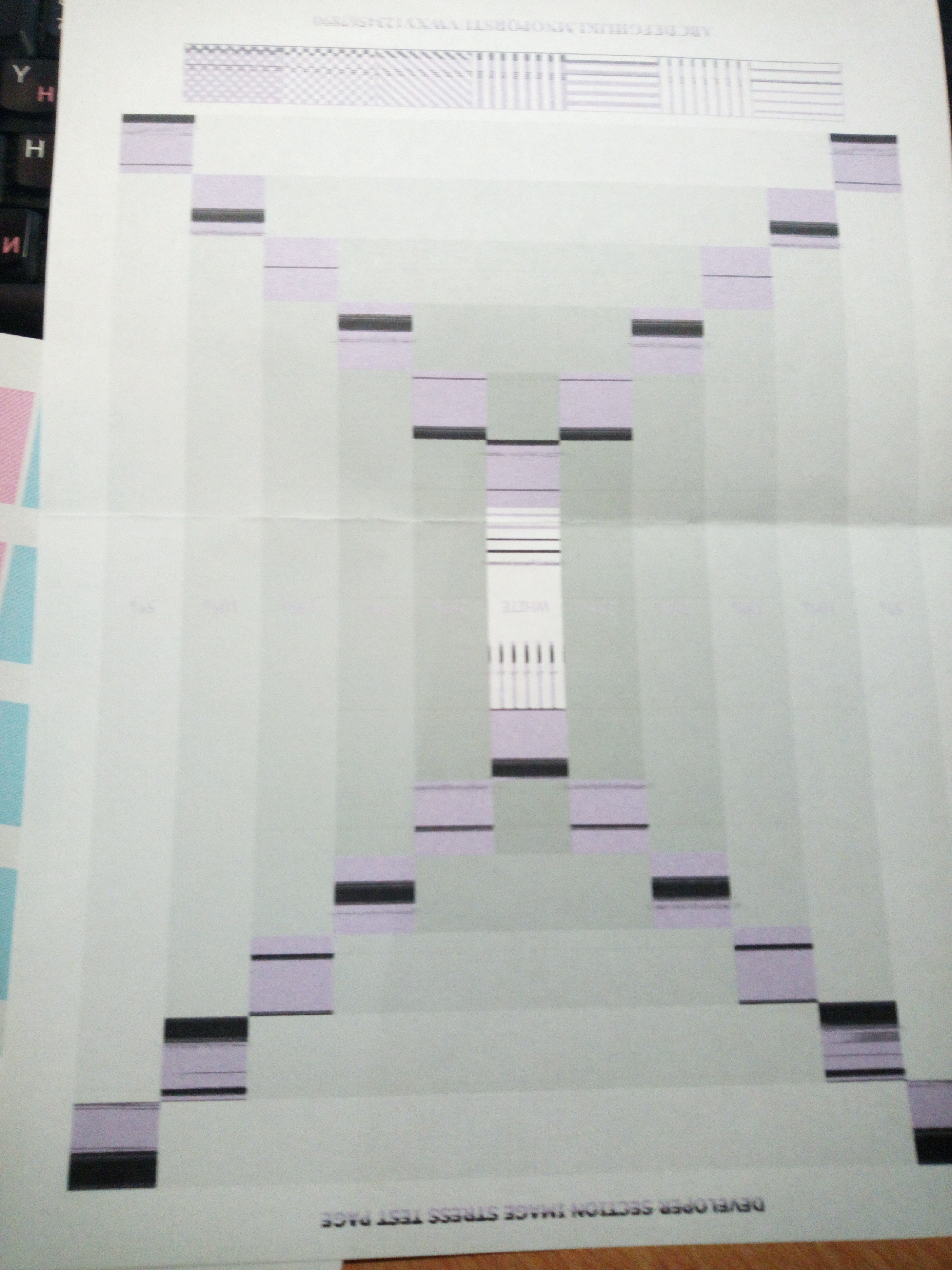

Прикрепленное изображение: IMG_20170605_004855.jpg

Снпч прокачивал,картридж заполнял-не помогает.
|    Сообщение #5 Отправлено 05 июня 2017 - 08:45   Nikolai67
"Голодание", не хватает чернил. Может фильтр в ПГ забился, может воздух не поступает в чёрный канал. Искать, щупать нужно по месту, самому...
|    Сообщение #6 Отправлено 07 июня 2017 - 05:37   Artdisney
Нужно фильтры чистить ПГ либо как вариант резинка клапана на картридже СНПЧ воздух подсасывает, я бы и сам картридж ещё поменял
