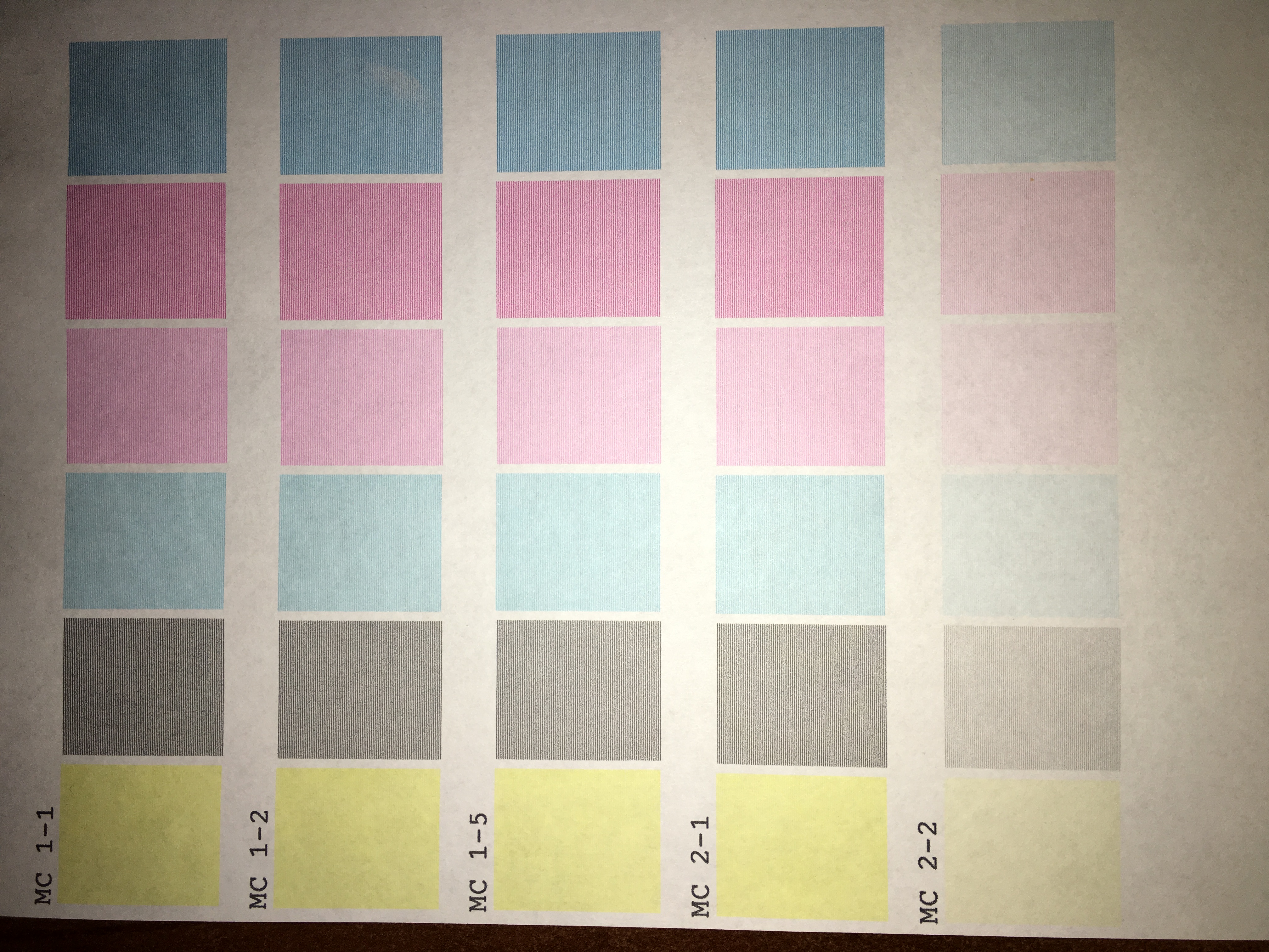

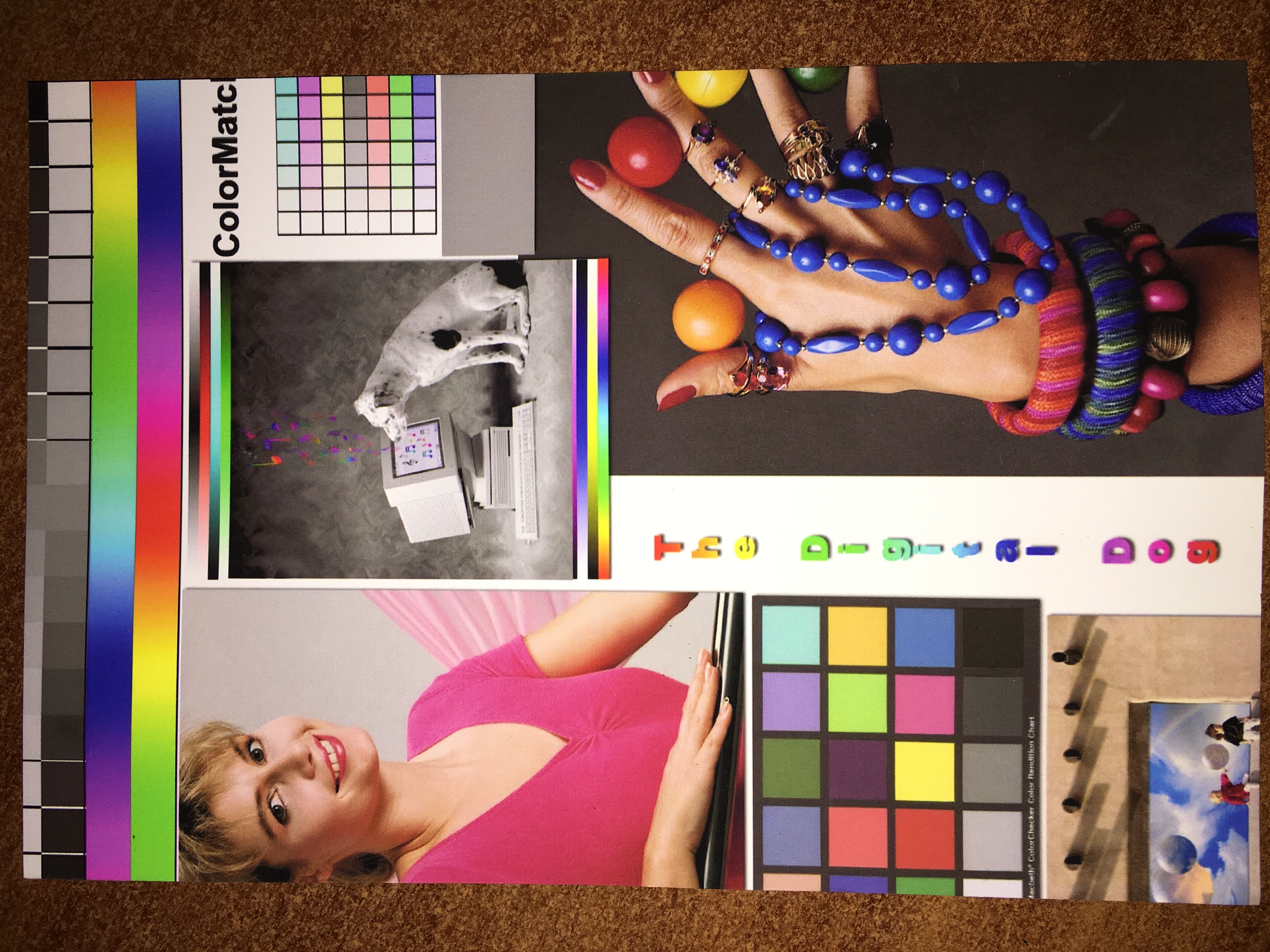

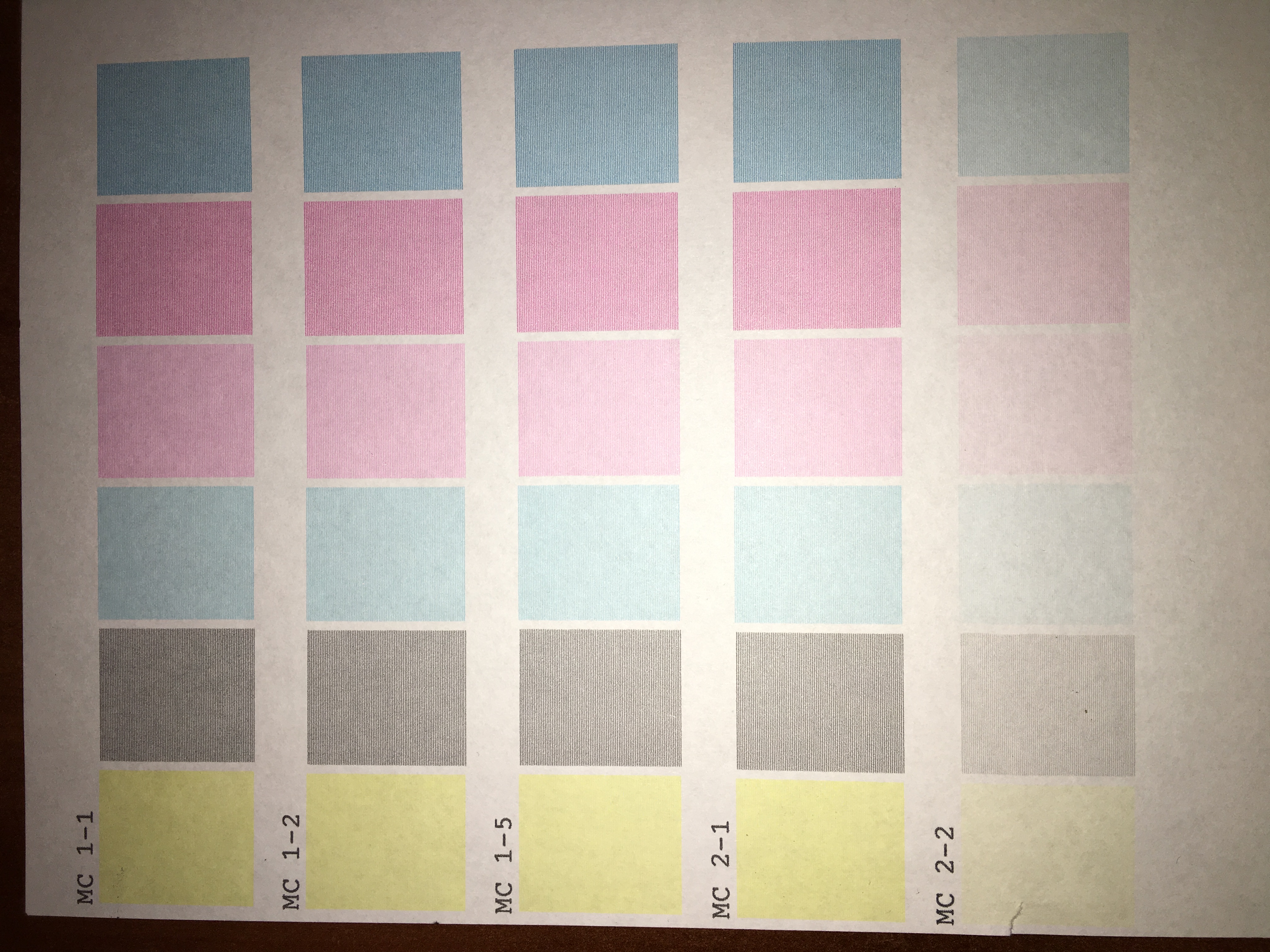

Есть L800, краска Host, бумага Host.Пробег принтера 18558.
Тест дюз и режимов печати идеальный. Еле заметные горизонтальные полосы идут по всей фотографии (делал фото на телефон,сканера нет) - следовательно :
1) Либо проблема в краске во всех цветах - тогда бы тест дюз и режимов печати не был бы идеален.
2) Проблема в "железе" - раскалиброван,загрязнены датчики.
Куда копать?
  • Прикрепленное изображение: IMG_6691-04-06-17-00-22.JPG
  • Прикрепленное изображение: IMG_6692-04-06-17-00-22.JPG
  • Прикрепленное изображение: IMG_6693-04-06-17-00-22.JPG
|    Сообщение #2 Отправлено 04 июня 2017 - 05:25   slef
При каких настройках печатаете? Какая бумага, в смысле покрытия? Пробовали на другой бумаге?
Epson L1800 только оригиналы.
|    Сообщение #3 Отправлено 04 июня 2017 - 07:10   Евгений26
Микрополосы будут в любом случае.
Сюда еще можно добавить влияние чернил и состояние дюз.
Особенно если это режим ФОТО.
|    Сообщение #4 Отправлено 04 июня 2017 - 10:31   sashazzz
Просмотр сообщенияslef (04 июня 2017 - 05:25) писал:
Фото RPM. Глянец и матовая - на глянце они видны сильнее. Пробовал на другой,разницы нет. Есть ещё много принтеров,которые печатают на той же краске и той же бумаге и таких проблем нет.

|    Сообщение #6 Отправлено 04 июня 2017 - 11:46   sashazzz
Тест режимов печати сразу же после того , как отпечатаете 10 фотографий ( простоя принтеру не давать ни минуты ) в студию . Будем глядеть далее .
Отпечатал 10 фото - все как одна полосатые.
Сразу же после последней фотки тест режимов печати - он так же идеален.
Прикрепленное изображение: IMG_6694.JPG

|    Сообщение #11 Отправлено 04 июня 2017 - 14:26   MaK7
Просмотр сообщенияsashazzz сказал:
На других 50 принтерах Л800 и Т50 также самая краска и все нормально. Даже есть принтеры стнеилеальным тестом режима печати,а печатают без мелких полос.
Т.е. гора принтеров, и не одного сканера, чтобы не ФОТОГРАФИРОВАТЬ, а СКАНИРОВАТЬ проблемное фото с нормальным разрешением?
Я вот допустим не могу понять в чем ваша проблема, т.к. не вижу полос на фотографии.
Про фотографию монитора я вообще тихо молчу.
Аналогично , шеф ! Сохранил изображение на компе , затем в просмотровщике увеличил до такой степени , что стали видны отдельные пиксели фотографии , причём очень хорошо . Никаких микрополос не увидел . Я слепой или как ?

|    Сообщение #16 Отправлено 04 июня 2017 - 16:52   казявка
ну чего вы ! полосы видны на женских руках - повнимательнее посмотрите на её кожу
