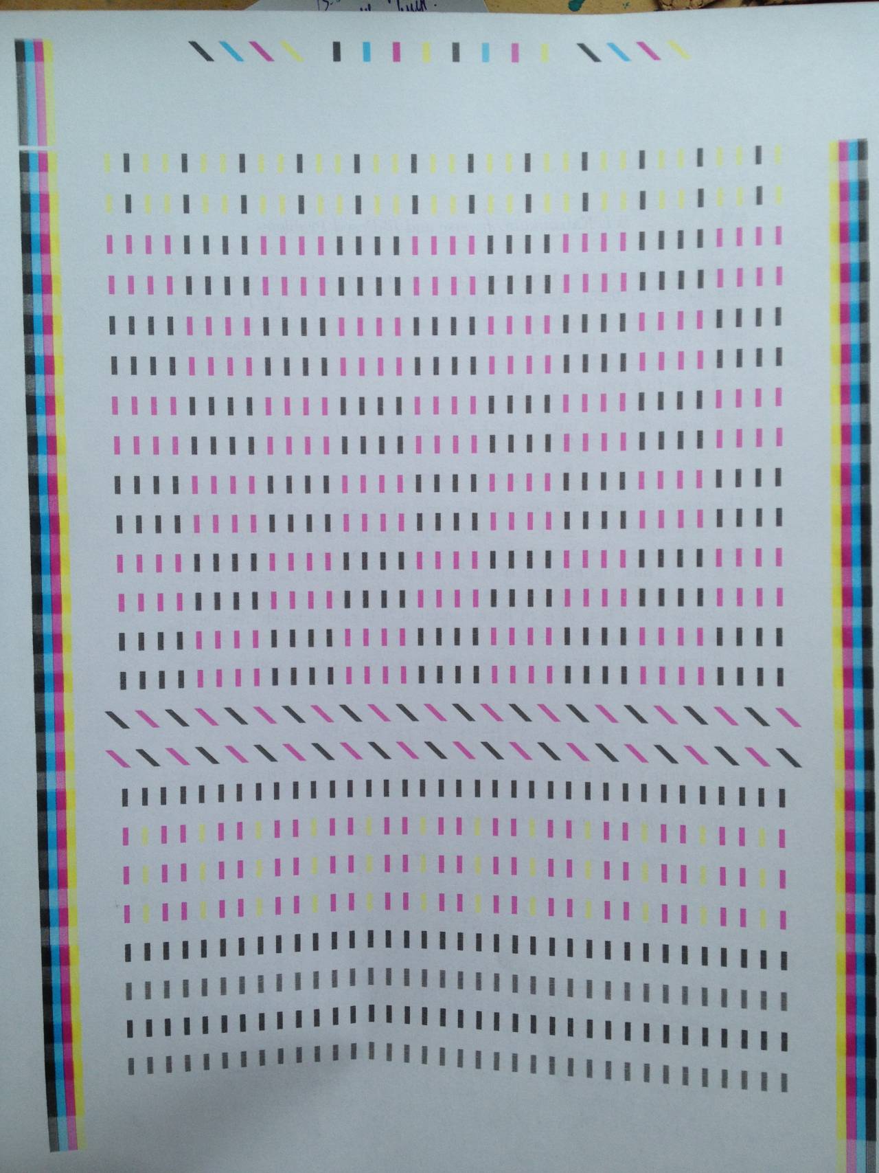

Суть: после распечатки каждого задания выводится вот такая страница (фото1)

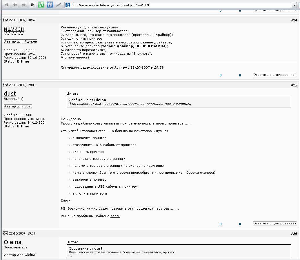

Здесь нашёл, что это страница выравнивания, которая используется как шаблон. Если её отсканировать (МФУ 8500), то эта хрень перестанет досаждать. (скрин решения - фото 2)
