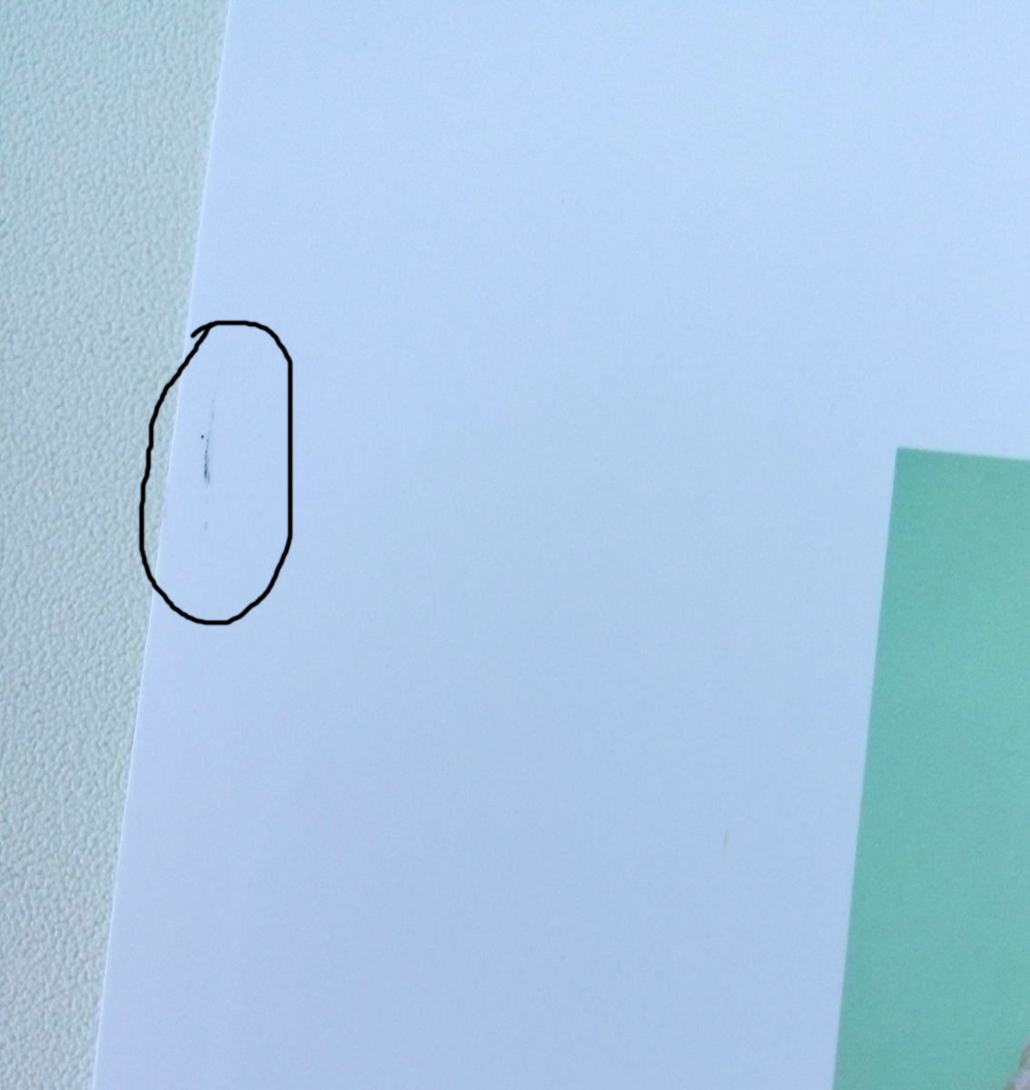

Добрый вечер всем форумчанам. Прошу помочь решить проблему, которая возникла сегодня на моем Epson L805 с СНПЧ. При печати фотографий формата 10х15 (независимо от печати с полями или без) принтер стал немного мазать бумагу (фото прилагаю). Мажет со стороны парковки ПГ. Мажет ближе к началу бумаги (не в конце). Проблема возникла внезапно, т.е чернила те же и бумага та же, с принтером вообще ничего не делал. На принтере установлен СНПЧ (заводской от Epson), заправлены чернила Inksystem, бумага lomond glossy 230 г/м2. При печати на обычной офисной бумаге такой проблемы не заметил. Тестю ДЮЗ + тест режимов печати (в Printhelp) показывает, что все в полном порядке. Пробовал подкладывать "бутерброд" под ПГ - мазание не прошло. Помогите пожалуйста советом

Где фото?
Мажет с лицевой стороны или с обратной?
С лицевой обычно мажет из-за:
1. Выгибания бумаги вверх
2. Налипания на ПГ грязи - волосы, шерсть и т.д.
3. Мажут элементы тракта подачи бумаги (ролики, шестеренки).
Чтоб реже сталкиваться с различного рода подмазыванием и вообще продлить принтеру жизнь, а себе хорошее настроение, старайтесь печатать с полями.
| Сообщение #4 Отправлено 01 июня 2017 - 22:23
Проблему решил сам) Оказалось, капли чернила попали на направляющую, которая участвует в подаче бумаги из лотка под ПГ. Протер - полоса исчезла. Всем спасибо
