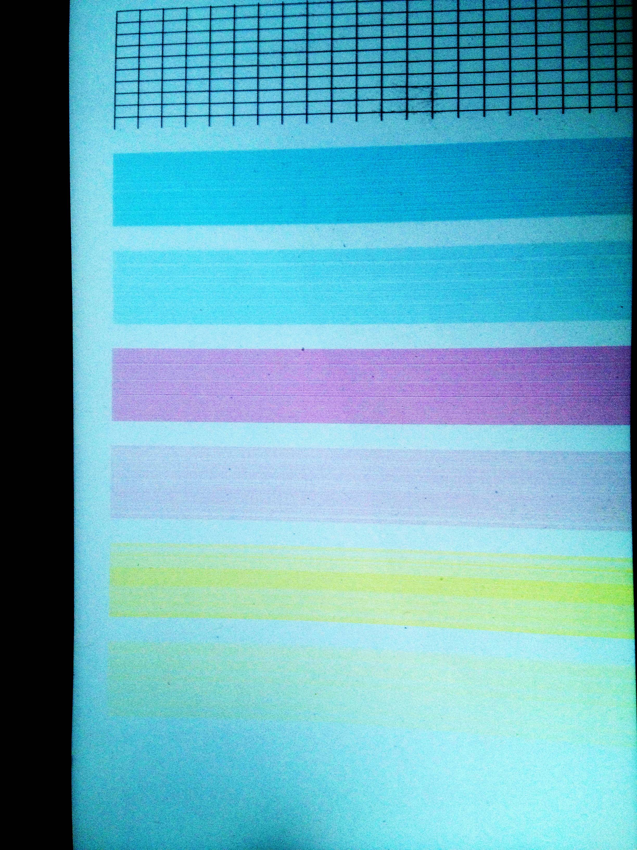

Картриджи брал у одного человека 2 года назад.Чтобы они не засохли, залил их нейтральной промывкой (из статьи "о восстановлении засохших дюз картриджей") (Изопр. спирт: 1, глицерин аптеч.: 1, вода: 8 ). Залил под завязку, в контейнер поместил ватку, пропитанную той же размочкой, заклеил скотчем и поставил на полку про запас.
=== КАК УМИРАЮТ ===
Вот последний (довольно типичный) случай: вчера снял с консервации, отсосал сколько удалось из поролонки шприцом старую размочку, залил под завязку WWM и начал печатать. Вчера все дюзы печатали идеально, страниц через 10 началась неоднородность, но я не обратил внимания, считая, что чернила ещё не перемешались. Всего по площади отпечатано ~ 5-10 страниц А4. Сегодня сделал тест дюз - полная хрень. Причём динамика состояния устойчиво отрицательная (прочистка, подсос, чваканье на промокашке (в т.ч. с добавлением NH3) не помогает).
Причём поначалу, два года назад, жили они дольше. Первый помер листов через 100, один точно помню, пережил 3 заправки. А вот этот последний - всего 20 распечаток. Это вообще не работа!
=== В ЧЁМ ДЕЛО? ===
Неужели изопропиловый спирт настолько агрессивная среда для этих голов?? Или глицерин??
=== ЧТО ДЕЛАТЬ? ===
Как тогда следует консервировать пустые картриджи такого типа (одноразовые)? Просто в парах воды, не добавляя ничего, не размачивая? А размачивая по одному уже непосредственно перед употрелением?? У кого был опыт с этими картриджами, расскажите!

Вот так и умирают. От того, что Вы их
Итого 10 % спирта, являющегося в какой-то степени растворителем в том числе для материала наполнителя картриджа.
Размочка как смотрится? Не мутная, не страшная?
Шприцем ее не откачаешь полностью, в любом случае. Так как главное предназначение наполнителя картриджей - удерживать в себе жидкость, чтоб не вытекала из картриджа. Здесь бы пригодилась центрифуга. В крайнем случае - продуть картридж, иначе получается после заправки смесь чернил с промывкой и продуктами ее жизнедеятельности в картридже за 2 года.

проблема в том, что никто, читая форум, не сможет узнать, что есть нормальная промывка. Поэтому я выбрал понятную смесь, с веществами, свойства которых мною хоть как-то изучены. Как минимум, это отправная точка. А "какая-то там запатентованная промывка" - хз что за бурда, если что пойдёт не так, потом хрен разберёшь в чём проблема. Тем более что глицерин-изопропиловая промывка и так прекрасно отмывает головы, а где не берёт, добавляешь аммиак, и тогда со свистом *

С пигментом вообще отдельная история. Там надо быть еще в 10 раз осторожнее.
В то время как водянка имеет в составе из твердых веществ обычно краситель (или плюс еще 1-2 компонента, но тоже способные полностью растворяться в воде), то пигмент - это твердые частички, НЕ растворимые в воде, находятся в виде дисперсии, стабилизированной спец.химией, чтобы не оседать в чернилах. Часто в состав этой спец химии входит полимерная эмульсия, которая при засыхании превращается в нечто, напоминающее лак на паркете - блестит, но ничем не смоешь.
