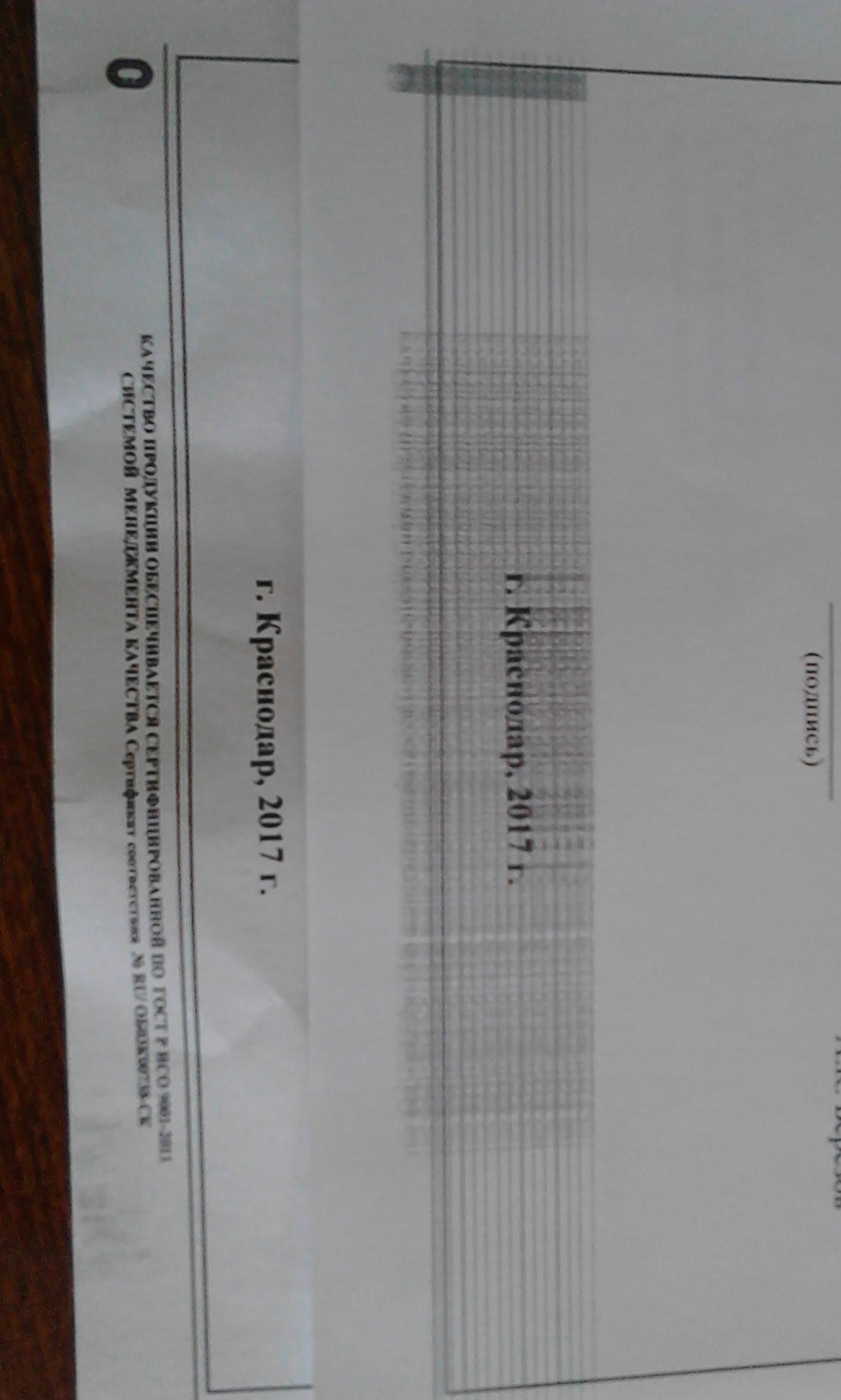

Короче ничего не делал, просто поменял ролики! Верхний, нижний, ясное дело, с Али, понятное дело, до этого ставил эти же, на такой же, все ровно, работает. А этот печатает вот так.
Энкодер тер, вал правильно выставил, провода дергал. Печатает себе печатает, потом под конец, начинает почему-то печатать сверху то что должен снизу, да еще и подавать продолжает! Под конец лист до конца не вылазит, должен же еще и выгнать его, а он застревает, но не сильно, рукой свободно вытаскивается. Но печатает так. Слева как должно быть. По всему листу выше, напечатано все отлично. Последнюю строчку расколбасивает.

А где коротит? Шлейфы все целые, вставил всё туда куда нужно, да и вообще это уже 10ый 1410 который разбираю, да и выше лист нормально отпечатывается, а если не печатать в самом низу, так получается почти нормально

Короче сбросил "Счетчик износа ролика податчика" через вашу Adjustment program
initialize PF deterioration offset.
Click [Initialization] button to reset current PF offset value to "Zero"
Вроде попустило :) Всем спасибо, все свободны!
