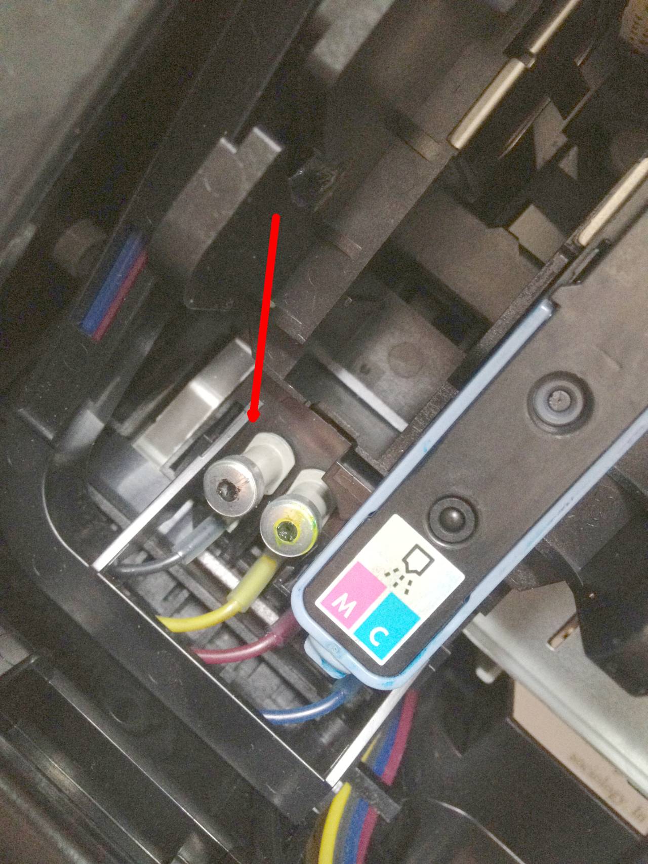

Ответвление от этой темы
Речь о тех резинках, что на фото.
Так вот. Вставляя затуплённую иголку шприца по очереди в дырки C,M,Y и втягивая чернила, я обнаружил, что из этих трёх пимпочек чернила в шприц поступают свободно. Но из фиттинга K не сосётся ни в какую.
Причём, я попробовал дать давление туда, тогда проходит, но с трудом, но обратно в шприц всё равно не тянется.
Примечание: принтер долго стоял без чёрного картриджа.
То ли штуцер со стороны картриджа засох? Так нет. Сейчас, вынув картридж, соснул пимпочку - чернила в трубке дёрнулись. Да и когда помпа работает, пузырь в трубке K дёргается туда-сюда. А через упомянутую резинку на каретке не тянется.. У меня, поди, потому и голова чёрная не печатает. Была 61 г, после всех прочисток теперь 54г.
В общем, интересует устройство системы этих трубок и переходников - чтобы ничего не убить. Может клапаны какие или что? Или просто трубка с переходниками с двух сторон?
  • Прикрепленное изображение: IMG_0438_1280.jpg
|    Сообщение #2 Отправлено 30 мая 2017 - 08:31   yellowmagnum
Е!! Походу в натуре посередине трубки засохло. Посильнее через эту пимпочку промывку внутрь поддал, потом засосал как следует, и попёрло.
Теперь K тоже проходит свободно в обе стороны.
ВЫВОД: никаких клапанов нет, действительно, это просто трубка с переходниками на конце.
