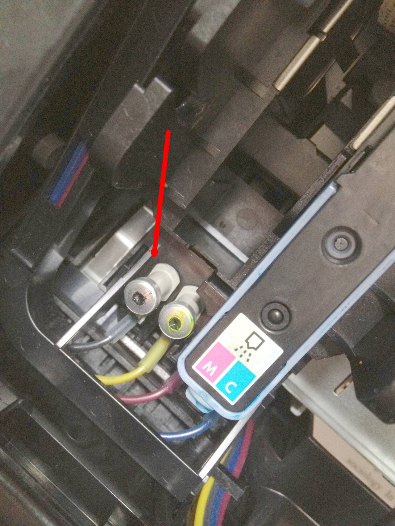

Слушайте, а как устроены приёмники заборных штуцеров картриджа? Что-то я сую в эту пимпочку шприц, тяну, жёлтый идёт, а чёрный ни в какую. Причём даю в трубку давление, с трудом, но идёт. А в шприц не втягивается. Остальне три (C,M,Y) втягиваются в шприц легко.

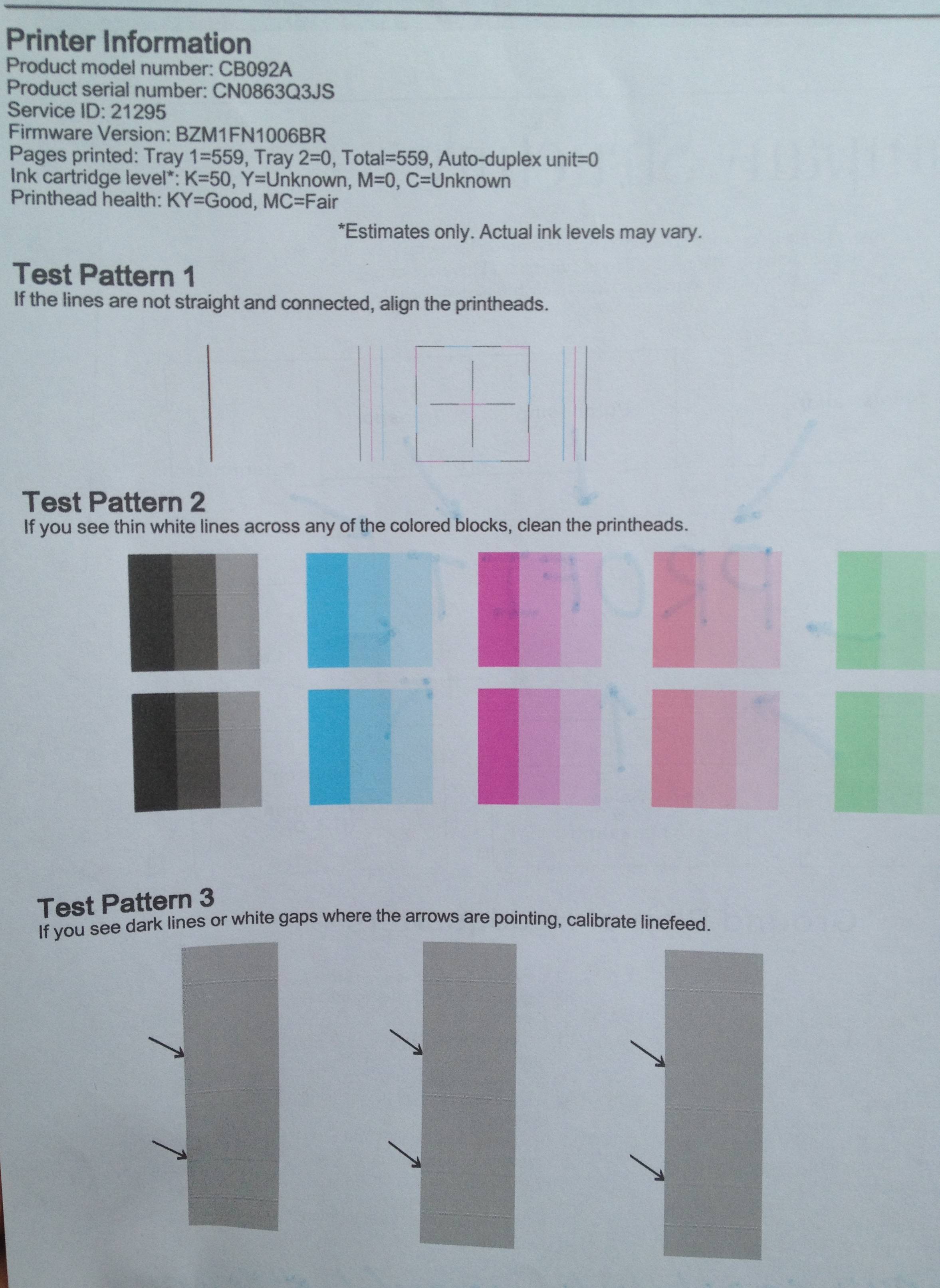

Вроде успокоился (за это время высосал два картриджа), я распечатал страницу диагностики (фото1) - и всё по новой!

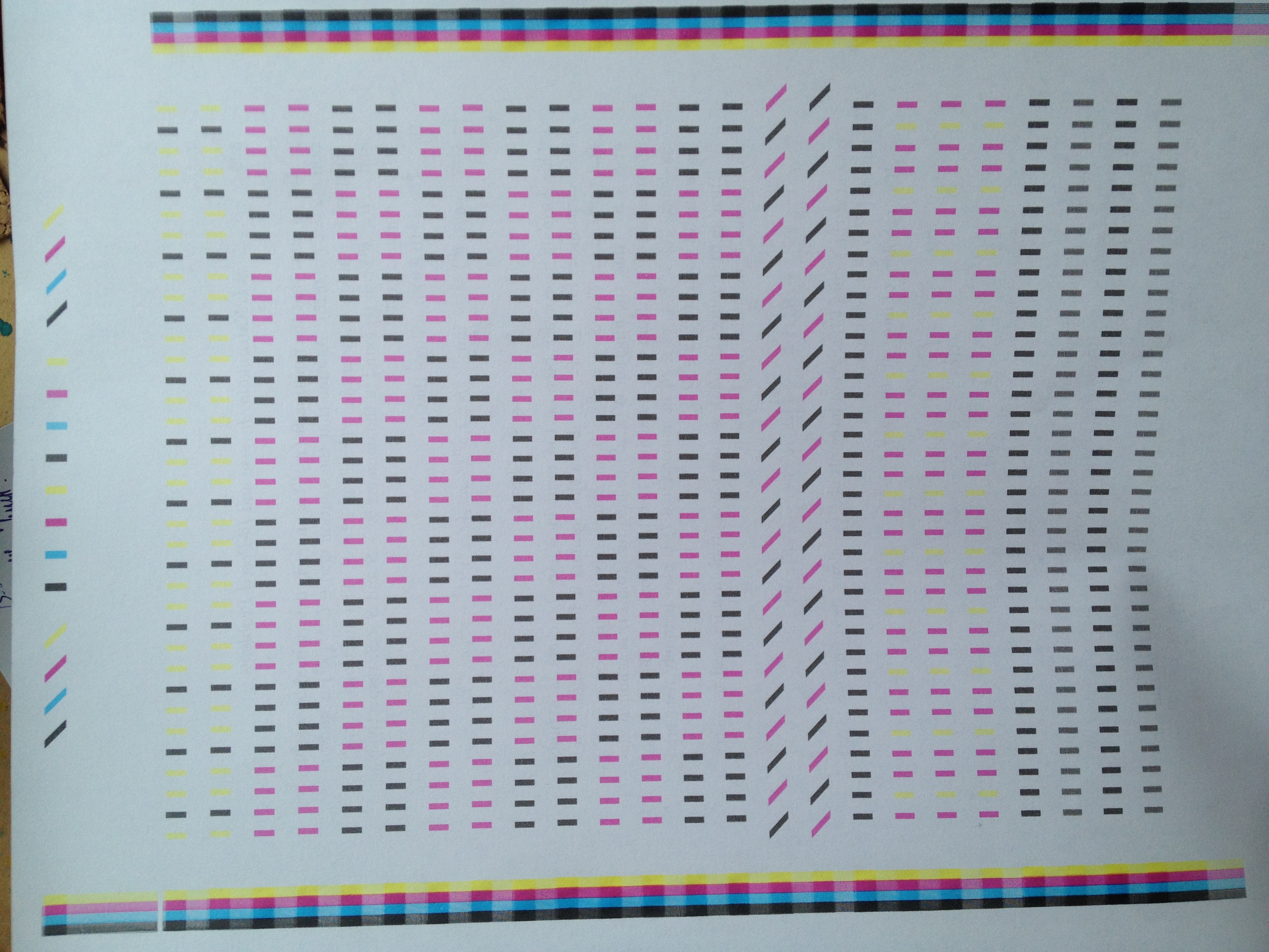

И так каждый раз, после распечатки страницы выдаёт страницу диагностики (фото 2) и запускает прочистку. Вчера такого не было, хотя вообще почти ничего не печаталось.
Может, влияет то, что в C,M,Y вместо чернил сегодя залита изопропил-глицериновая промывка? 100% чернила сейчас только в чёрном. Как-нибудь можно получить подробный отчёт самодиагностики принтера?

Ну, залил ему InkTec. Почти идеальные распечатки (смотрю на печати "черновая", чтоб в один проход полосы крыл) - та же хрень.
Распечатает страницу, сразу следом вот эти чёрно-пурпурные квадратики, и понеслась в прочистку.
