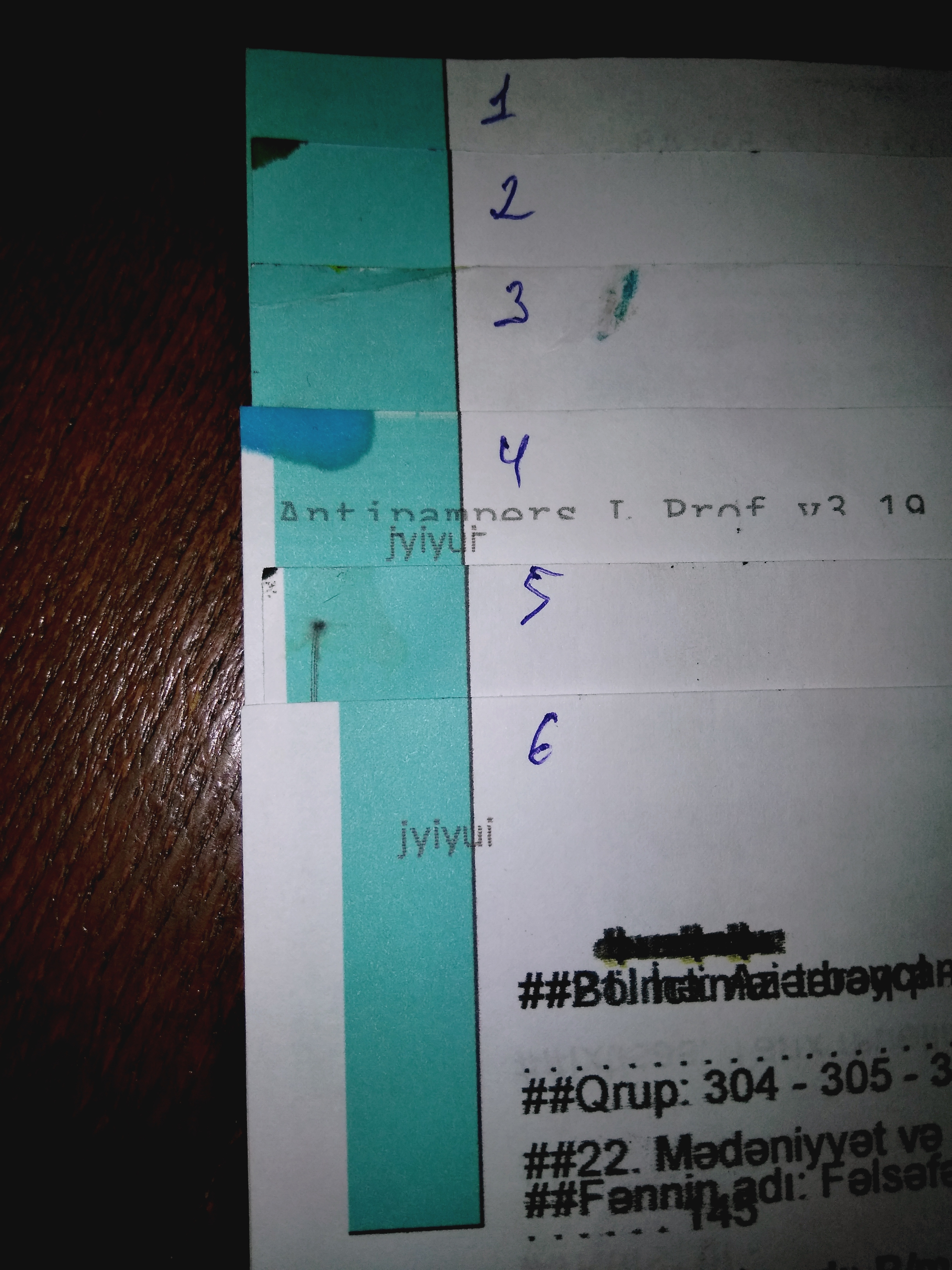

Во время печати без полей,не всегда, но часто 1410 печатает с отступом. Причем дело не захвате бумаги.Если взять пачку одинаковой по размеру бумаги, принтер иногда начинает печатать не с края (как бы отступ ставит). Смотрите фото - 1,2,3 - это ка нормально печатает без полей, а вот далее 4,5,6 - образцы показывающие как делает отступ.
Причем заметьте отступ каждый раз разный. Примерно на 100 листов бывает 2-3 брака. (для проверки использовал брак бумагу, да она разная по размеру, но не суть- меня беспокоит отступ)
Замечу, что принтер не смещает печать вправо, а как бы не пропечатывает отступ, а заканчивает там где и должен был закончить.
Поиск по форуму не помог. Ленту и круг энкодера чистил.
Подскажите кто знает, как найти причину?
1410 иногда печатает со смещением во время печати без полей, часто печатает с отступом (см фото)

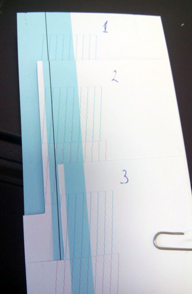

| Сообщение #7 Отправлено 02 июня 2017 - 12:23
Вроде бы получилось воспроизвести вашу проблему, смотрите фото
Карточка 1 - контрольный образец, как должно быть
Карточка 2 - вырез с края 7 мм
Карточка 3 - вырез с края 13 мм
Как видно при печати без полей принтер определяет край бумаги и если это происходит неправильно, то он просто срезает часть изображения.
Происходит это исключительно в режиме печати "Без полей".
Край бумаги принтер определяет "глазом" снизу на каретке, отсюда вывод - у вас проблема с этим датчиком. Попробуйте для начала протереть его.
PS: на отпечатки теста дюз не обращайте внимание, использовал черновики.
