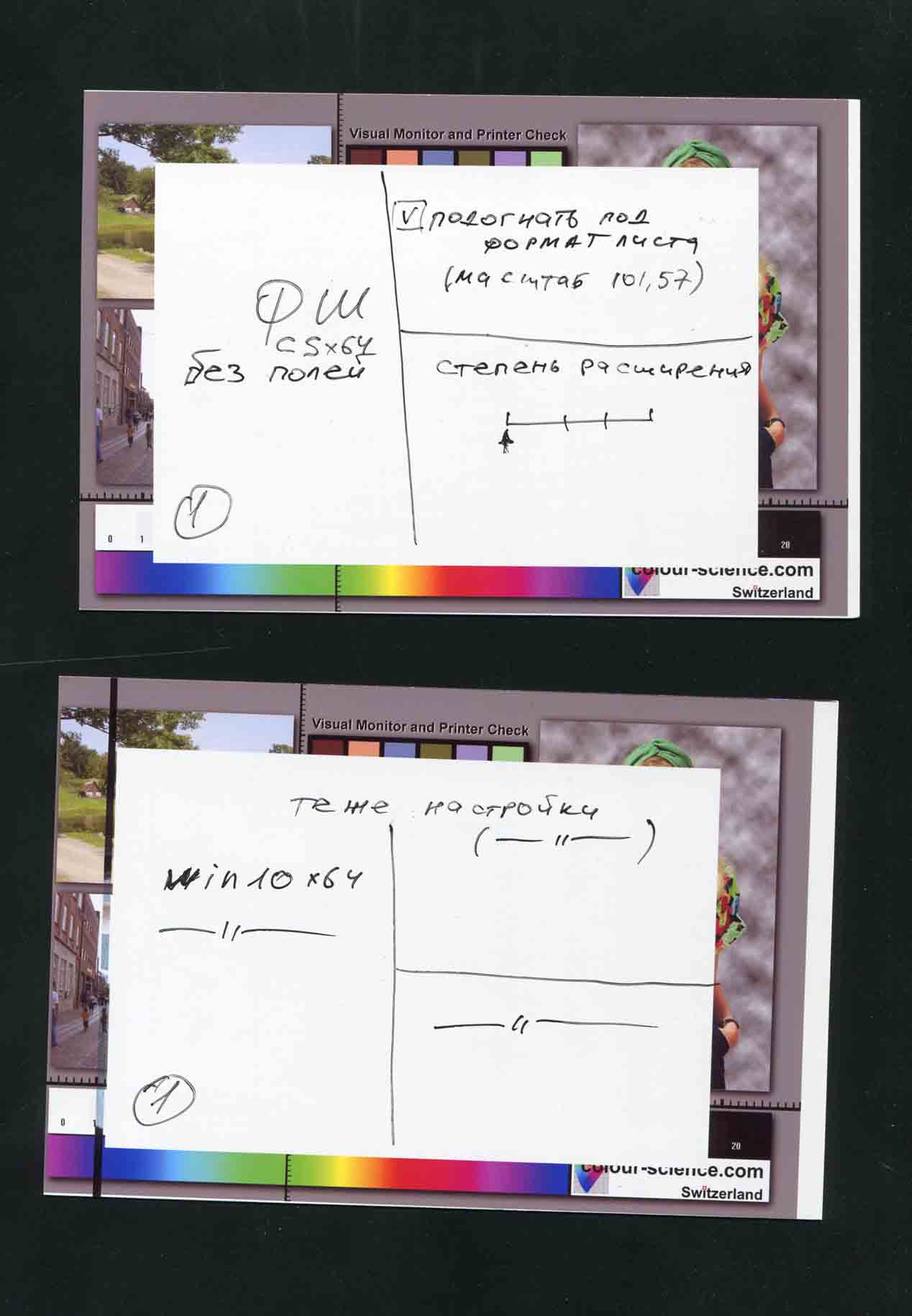

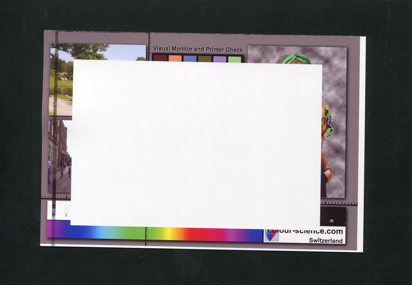

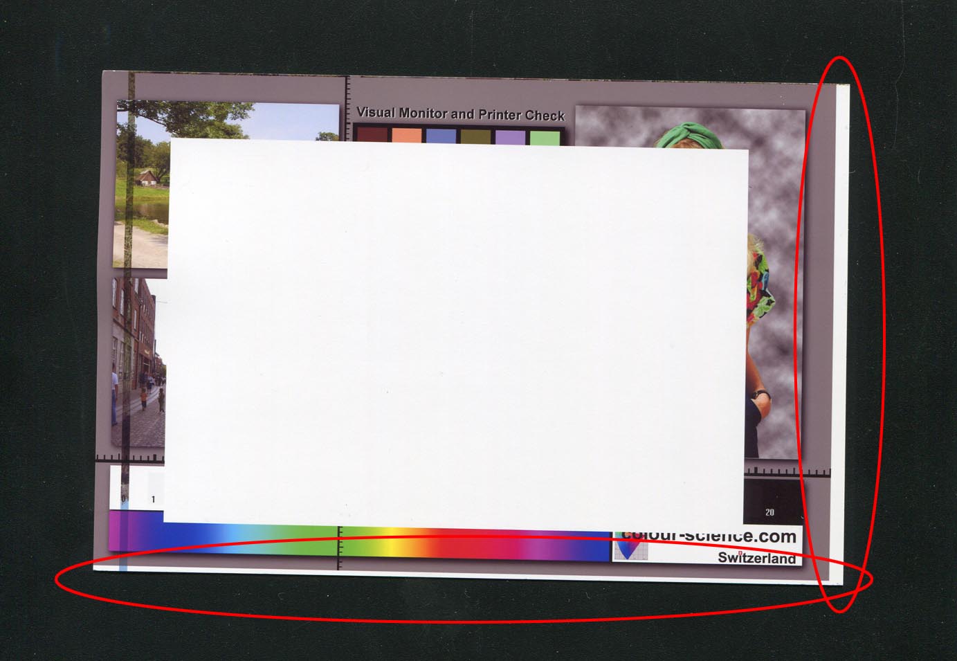

Всем добрый день! Ситуация следующая: принтер Canon PIXMA IX 6840 странно ведет себя с бумагой 10х15см, смещены поля при печати. В первое время использования проблем не было, со временем начали проявляться.
стоят оригинальные картриджи, перезаправляю. Недавно поставил новую голову, но проблема была и до замены головы. Пробег самого принтера ~17000 отпечатков, новая голова ~500 отпечатков.
бумага Revcol 10х15 глян (фактически 102мм х 152мм).
На полоску в левой части фото не обращайте внимания, использовал для тестов брак :pardon:
Для тестовой печати использовался файл откадрированный 100мм х 150мм 500dpi (здесь 180dpi, чтобы уложиться в 100kb).Прикрепленное изображение: original_10x15cm.jpg

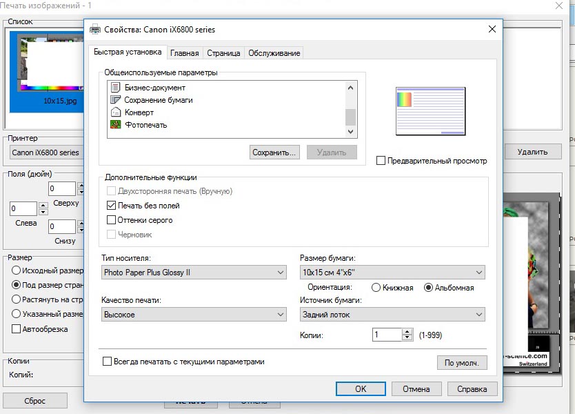

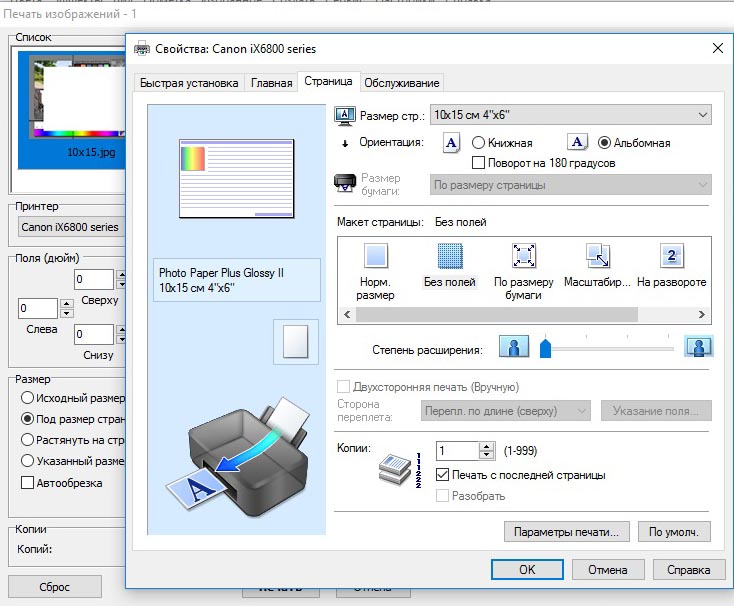

Представлены два варианта печати из Adobe Photoshop CS 4 х64, и напрямую из Windows 10 Pro х64. В обоих случаях печать производилась через софт принтера. в ФШ "управление цветом" - документ (профиль: RGB без профиля), цветом управляет принтер. в Win10 "профиль" - автомат(рекомендуется).
в настройках: тип носителя - Photo Papper Plus Glossy II, Качество печати - Высокое, Размер бумаги - 10х15 см 4"x6".

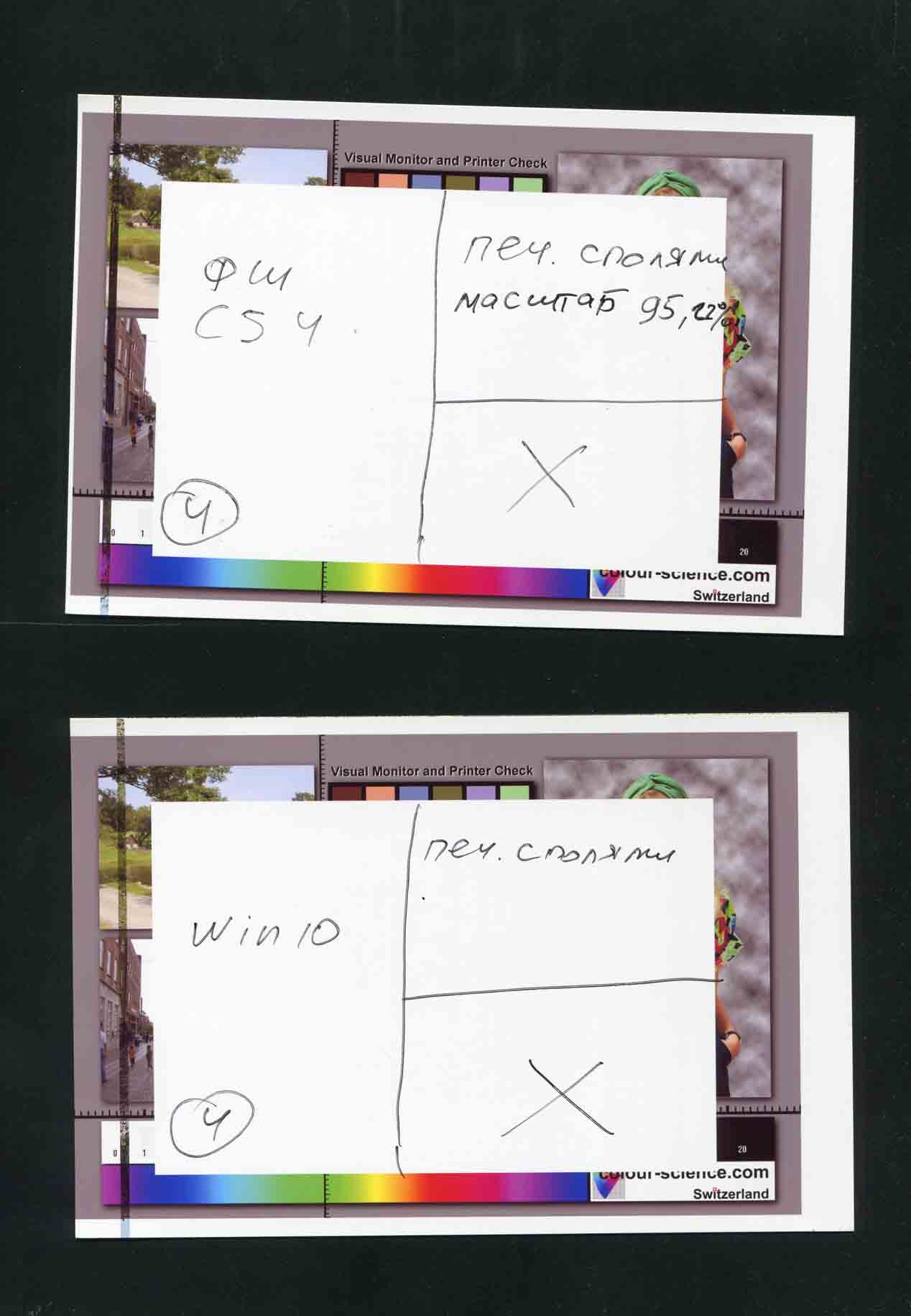

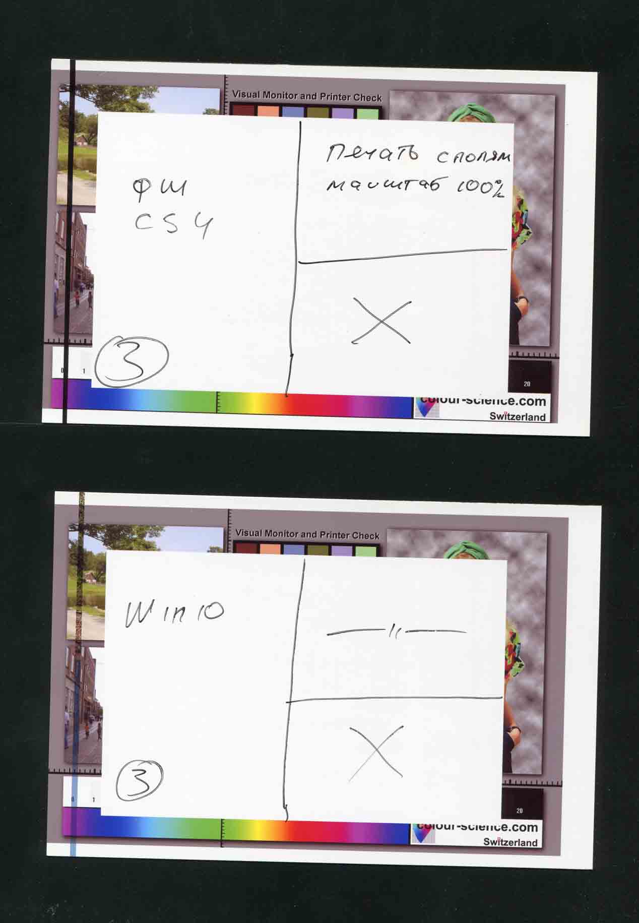

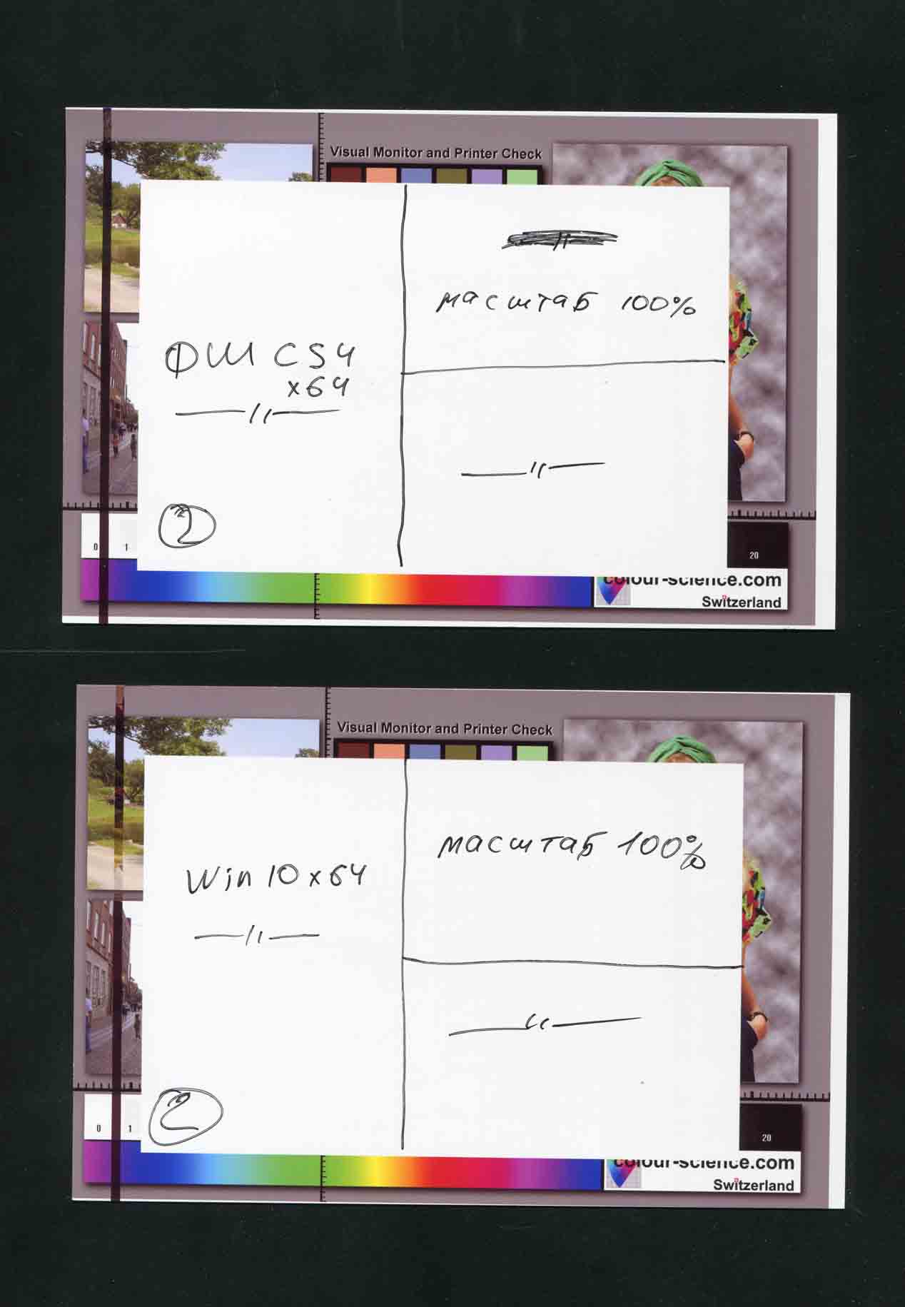

Итак ниже несколько вариантов при разных настройках (на самих фото написано):
Прикрепленное изображение: 1 1.jpgПрикрепленное изображение: 2 2.jpgПрикрепленное изображение: 3 3.jpgПрикрепленное изображение: 4 4.jpg
Что думаете по данному вопросу? Куда копать? как вернуть отпечаток в центр фотобумаги?

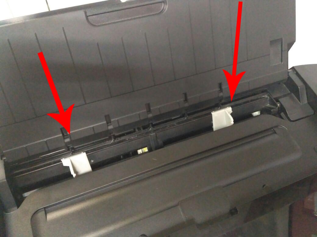

|    Сообщение #2 Отправлено 29 мая 2017 - 18:19   WWM
Просмотр сообщенияfevdor сказал:
а с ограничителем формата бумаги в лотке все в порядке?
|    Сообщение #3 Отправлено 30 мая 2017 - 10:32   fevdor
Просмотр сообщенияWWM (29 мая 2017 - 18:19) писал:
об этом речь? Прикрепленное изображение: премник.jpg
да, всё в порядке

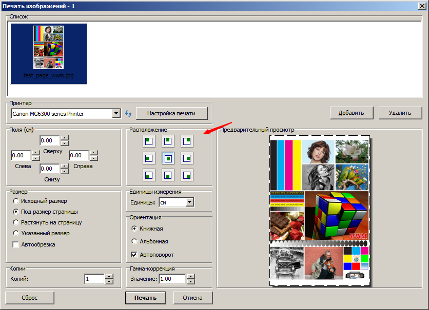

|    Сообщение #5 Отправлено 30 мая 2017 - 12:14   Barranno
В программе FastStone Image Viewer есть настройка расположения. Может попробуете через неё распечатать.
  • Прикрепленное изображение: 2017-05-30_14h08_58.png
|    Сообщение #6 Отправлено 30 мая 2017 - 15:22   fevdor
Просмотр сообщенияBarranno (30 мая 2017 - 12:14) писал:
Спасибо! попробую, потом отпишусь об ощущениях. Прежде, чем пойду качать: на сколько удобно печатать через неё большое количество разноформатвых картинок, на ваш взгляд?

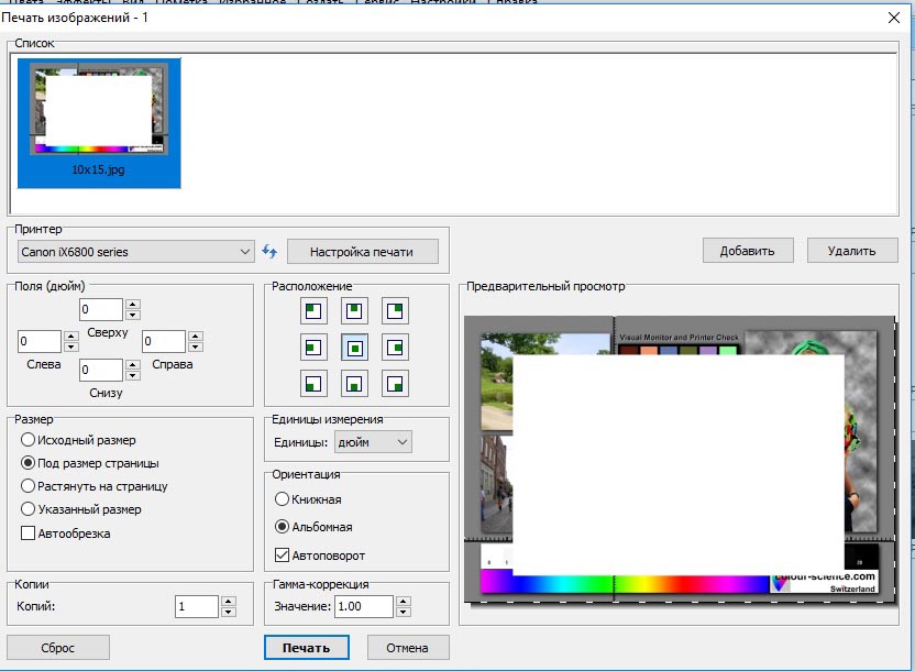

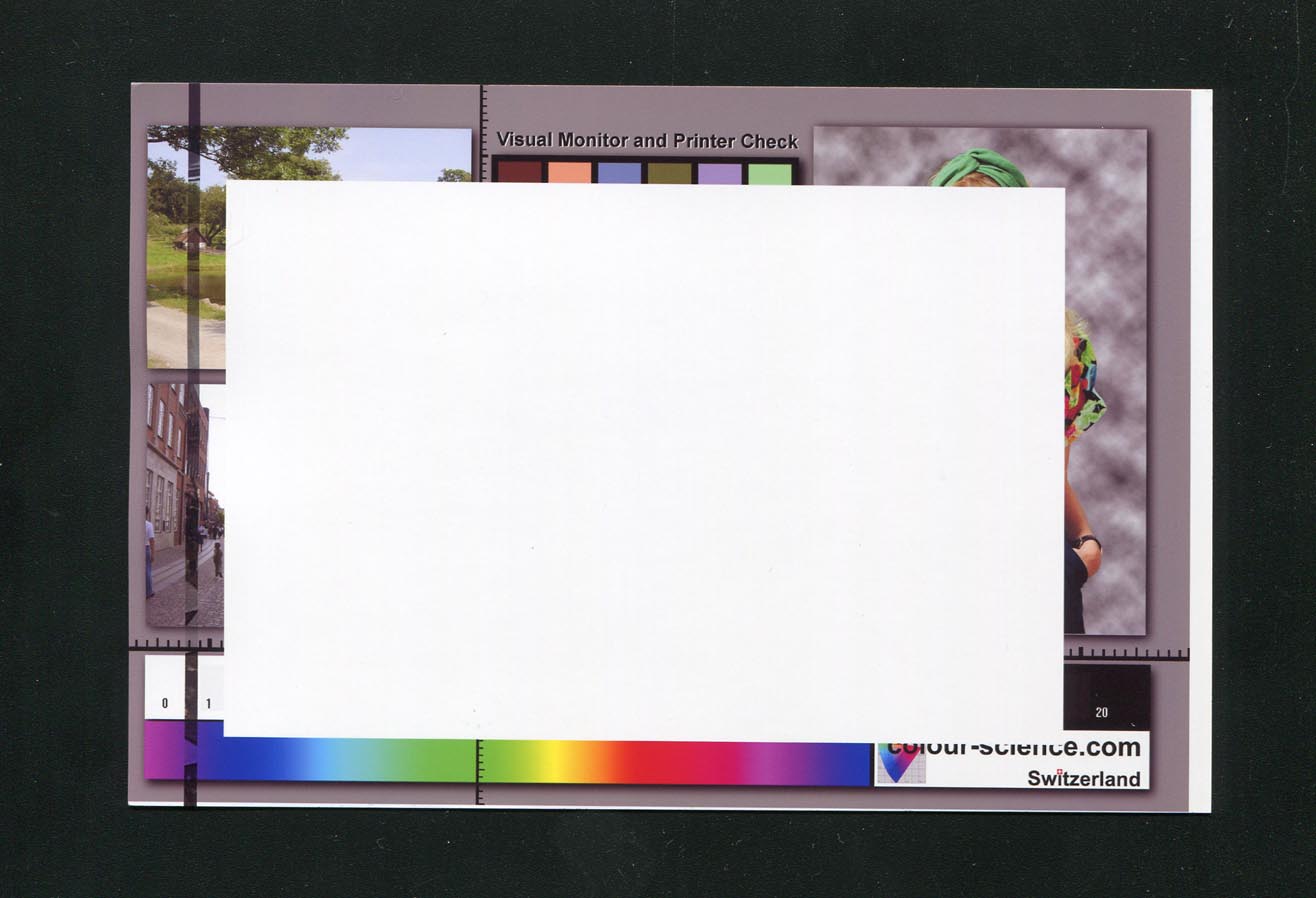

Резонно. Вот попробовал:
Прикрепленное изображение: 5 5.jpg
с такими настройками:
Прикрепленное изображение: настройки Fast Stone.jpgПрикрепленное изображение: настройки Принтера 1.jpgПрикрепленное изображение: настройки Принтера 2.jpg
Помогло? Нет.
По моему очевидно, что проблема если и есть где-то в софте, то на уровне, который предшествует программам для печати. Зря я что-ли в первом посте для сравнения печатал и из-под ФШ и из-под Винды?

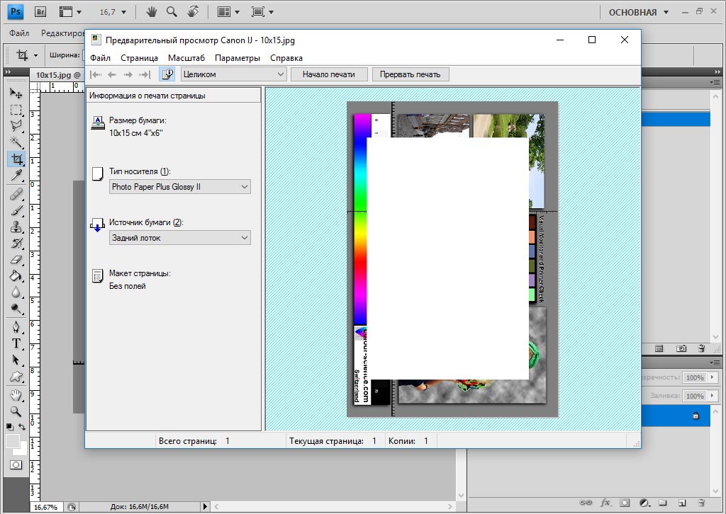

Есть ещё идея, вот если через фотошоп отправить на печать и в драйвере включить предпросмотор, и посмотреть есть ли там поля.

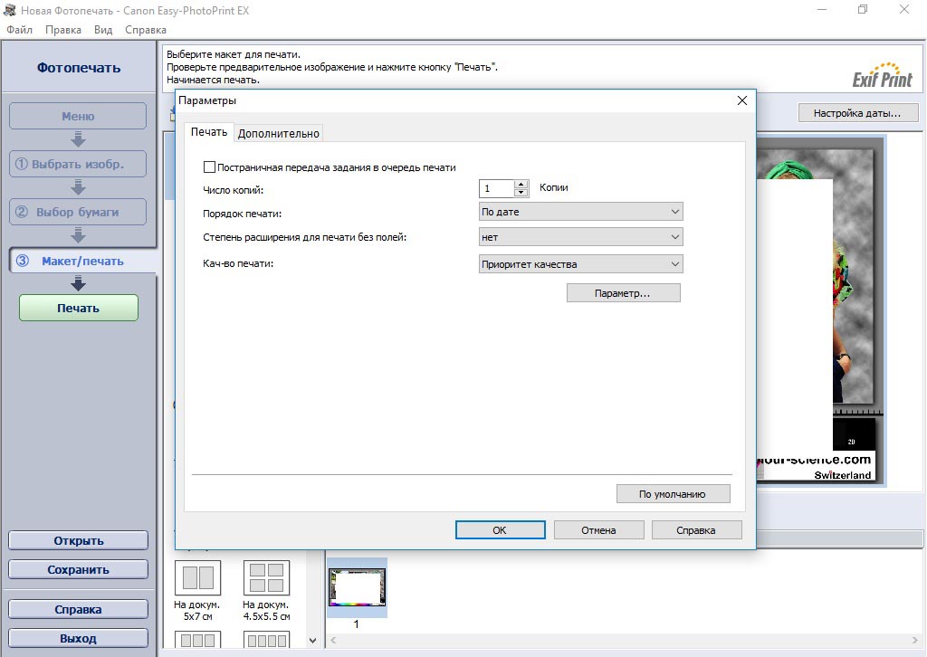

|    Сообщение #17 Отправлено 31 мая 2017 - 15:41   fevdor

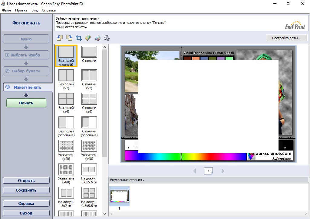

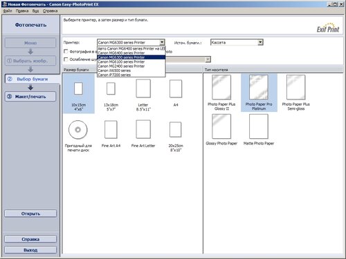

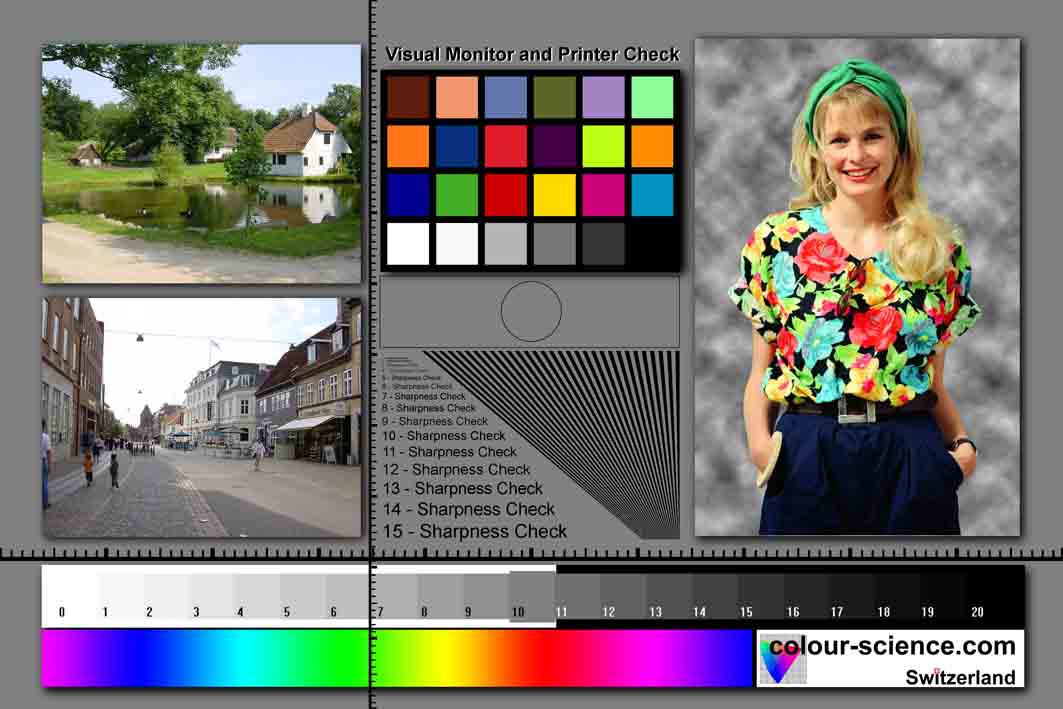

Canon Easy Photo Print EX.
настройки:Прикрепленное изображение: Настройки Canon Easy-PhotoPrint EX.jpgПрикрепленное изображение: Настройки Canon Easy-PhotoPrint EX 2.jpg
результат:Прикрепленное изображение: 6 6.jpg
Просмотр сообщенияBarranno (31 мая 2017 - 15:09) писал:
Прикрепленное изображение: 7 7.jpg

|    Сообщение #19 Отправлено 31 мая 2017 - 16:49   fevdor
Просмотр сообщенияBarranno (31 мая 2017 - 15:56) писал:
fevdor, ну там написано без полей и полей нет. Это хорошо?
А если нужны поля зачем печатать в режиме без полей с минимальным расширением? Почему бы просто не печатать с полями?
поля есть...Прикрепленное изображение: 6 61.jpg
но дело не в полях или их отсутствии... прочитайте как называется мой пост: "СМЕЩЕНИЕ ПОЛЕЙ".
Именно эта проблема меня волнует, ПОЛЯ СМЕСТИЛИСЬ. В первом посте последний скане печать С ПОЛЯМИ, при этом снимок должен быть с полями ВОКРУГ.
