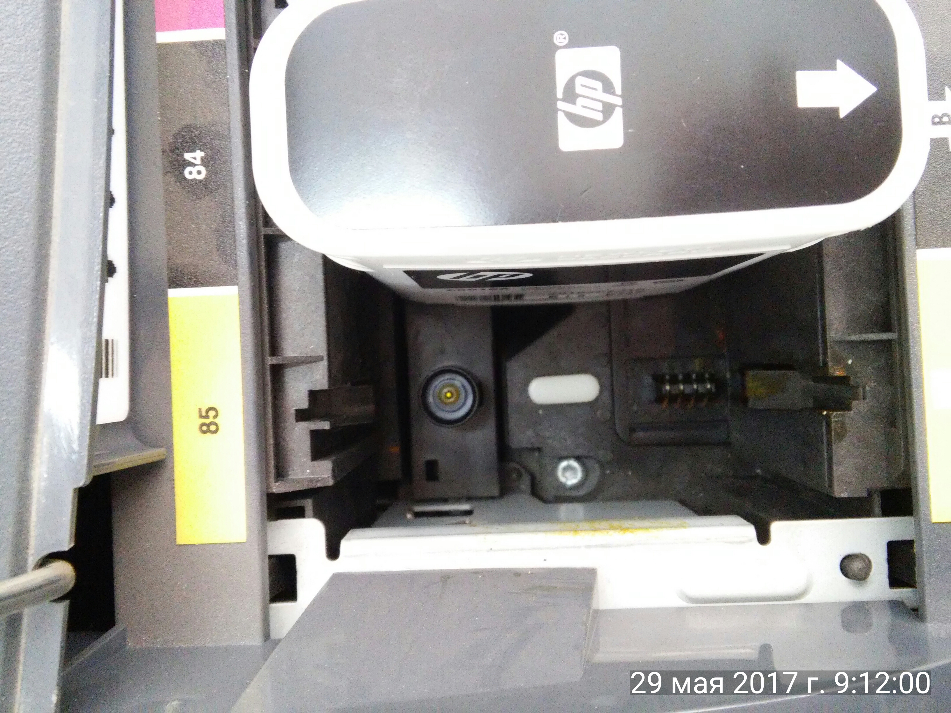

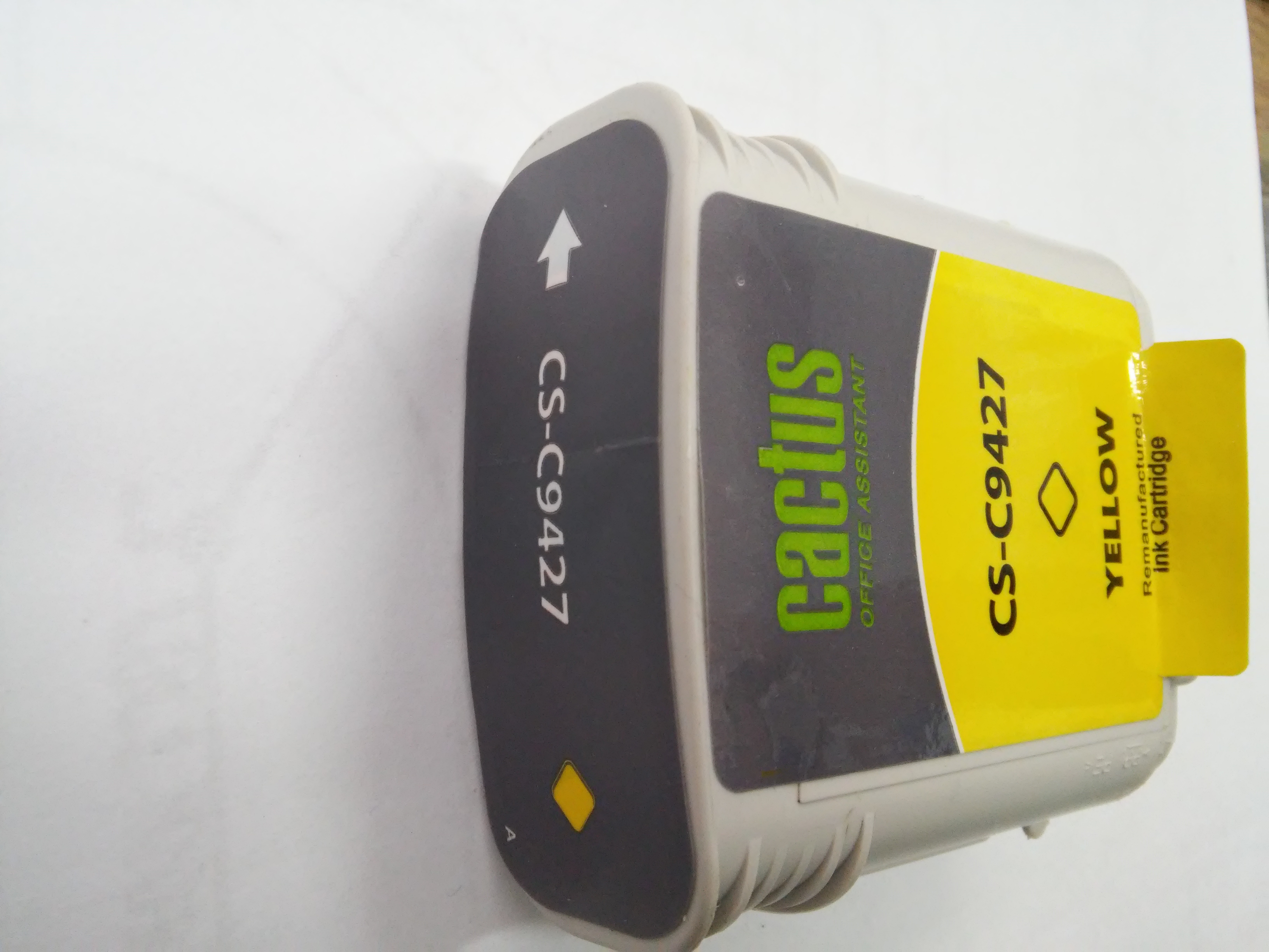

Недавно в принтер были установлены НЕ оригинальные картриджи жёлтого и голубого цветов. На дисплее изображение заполненности картриджей было пустым (не удивительно). Принтер печатал, но жёлтого и голубого цветов не было.

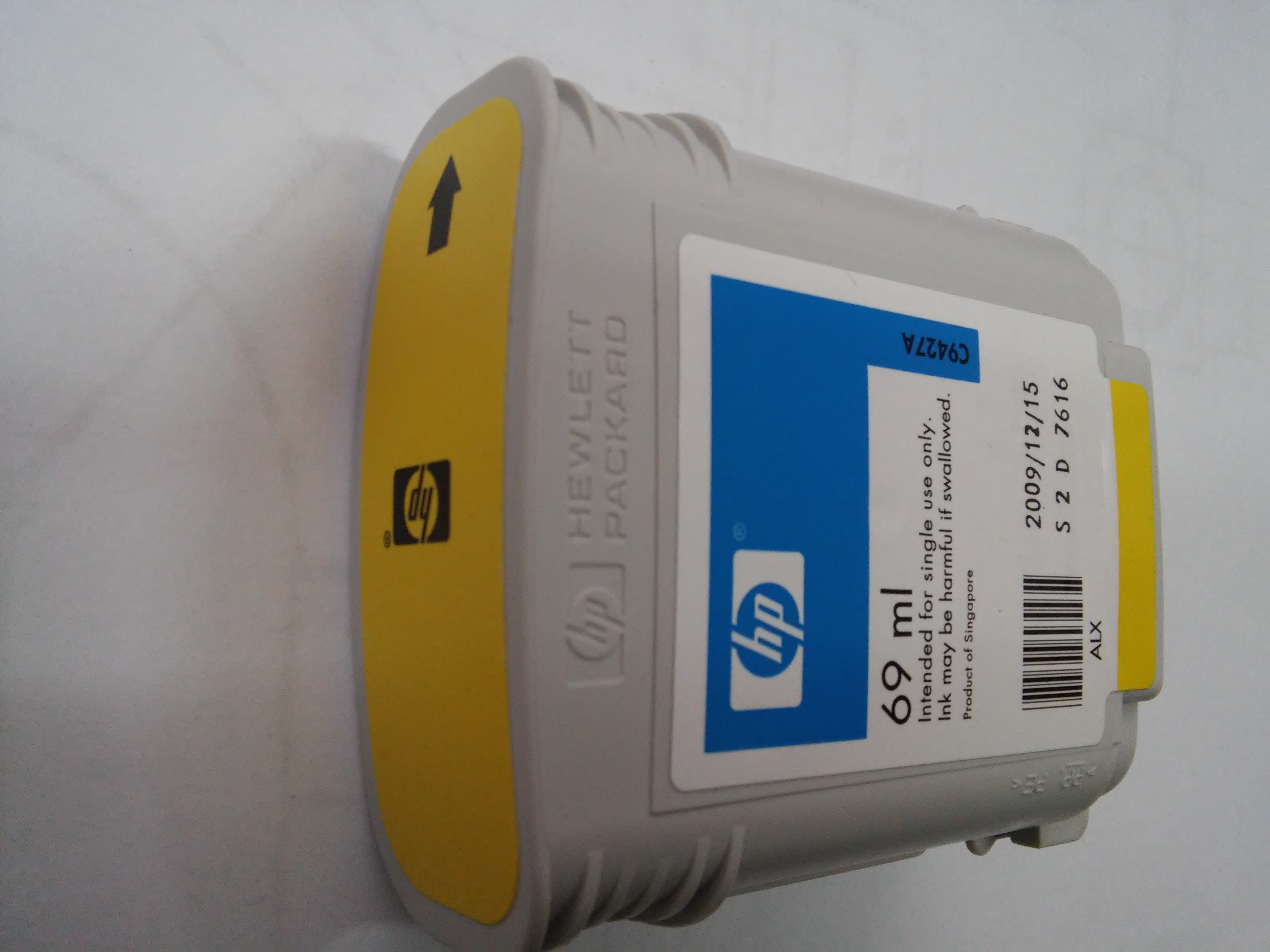

Потом установили ОРИГИНАЛЬНЫЙ картридж жёлтого цвета. На дисплее сразу высветились все деления. Но при печати по-прежнему нет жёлтого цвета. На картридже срок годности до 2009 года (не знаю на сколько это принципиально). Картридж всё время был запечатан.
Место забора краски

  • Прикрепленное изображение: IMG_20170526_163410.jpeg
  • Прикрепленное изображение: IMG_20170526_163435.jpeg
  • Прикрепленное изображение: IMG_20170529_091200.jpeg

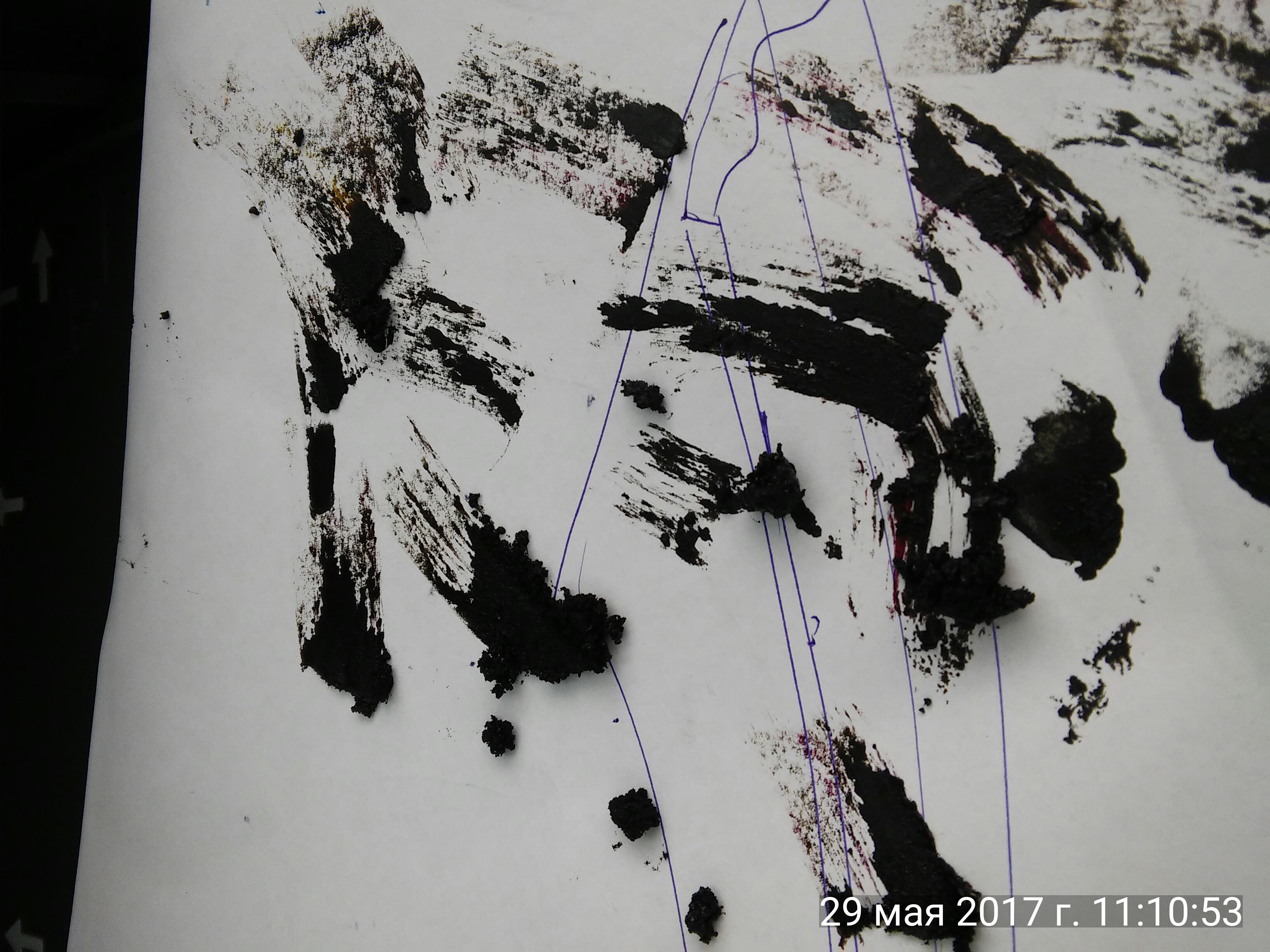

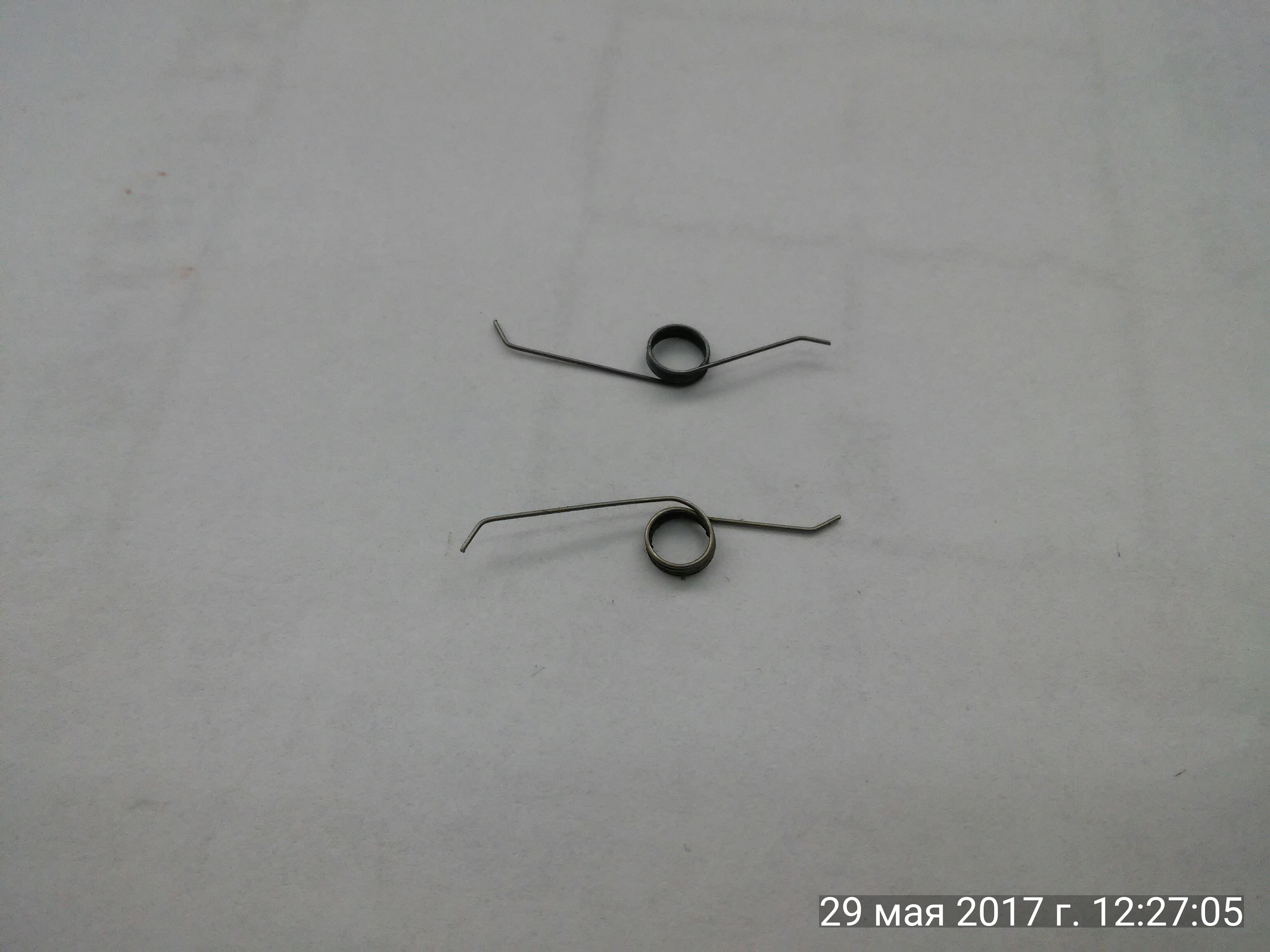

Открыл крышку в том месте где паркуется ПГ (делал это после двукратной чистки ПГ средствами утилиты). Получилось так что в этот момент ПГ не была припаркована на месте. Внизу увидел губку на которой были сравнительно большие куски грязи. А ещё какие-то пружинки... (наверное лишние детали :pardon: ).

|    Сообщение #4 Отправлено 05 июня 2017 - 00:25   Roman Saw
Для начала снять Станцию и помыть ее ,она аналогична с hp500,далее прокачать тракт с чернилами,затем выкидываем головы,ставим новые. Цвет пропал по причине завоздушивания ,в кактусах часто много воздуха.
