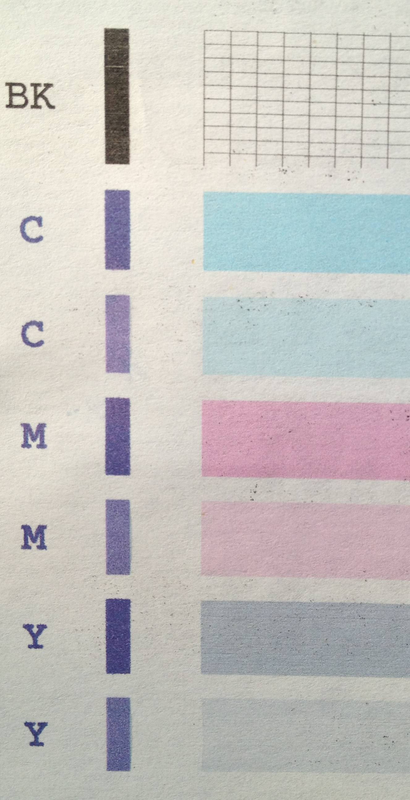

Была установлена СНПЧ, из-за разбалансировки за ночь жёлтый натянул грязи, печатал серым (фото 4).
Для прочистки Ж распечатал несколько листов заливки Ж, Ж прочистился (хотя сначала печатал ровную серую заливку, а в конце начал слегка полосить), но C и M теперь "косят" (искривляют вертикальные линии) и на прогоне вообще полосят (картина не меняется после прочисток или "посдоса" дюз снизу грушей). На момент снятия данных тестов СНПЧ отключена

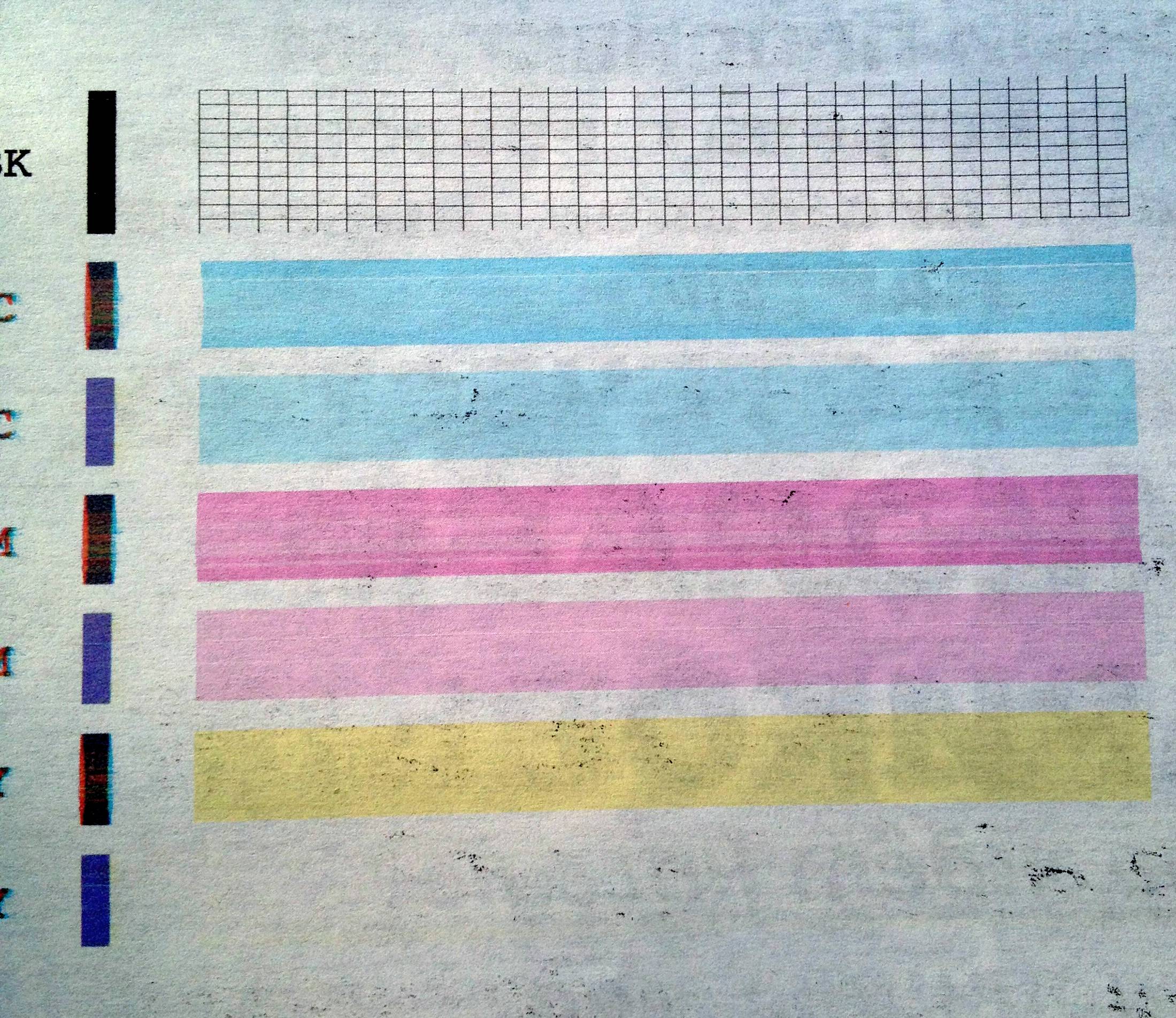

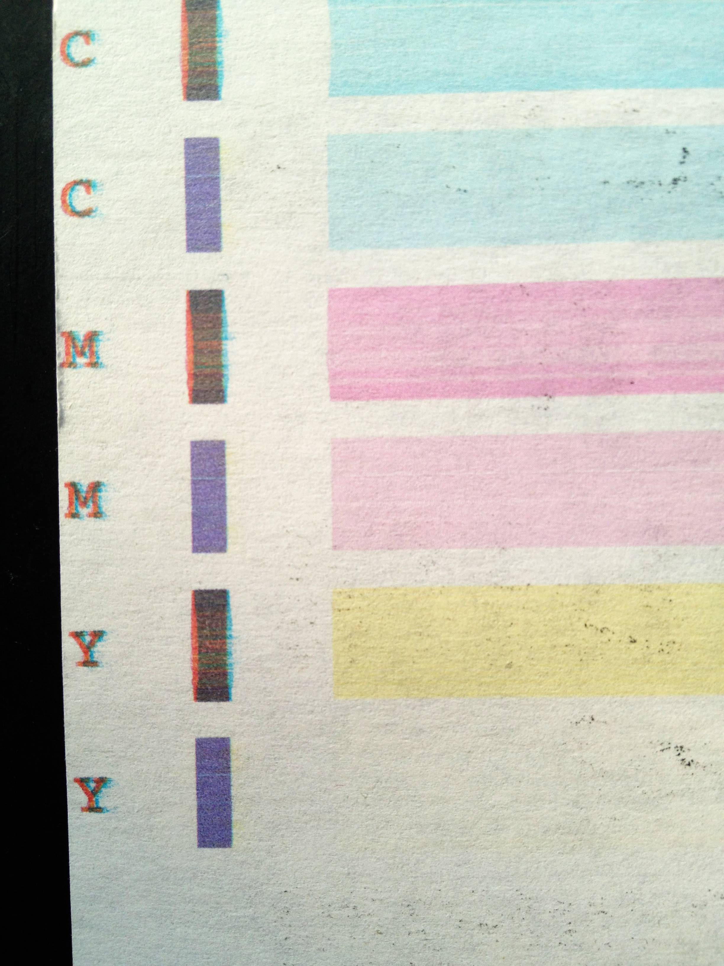

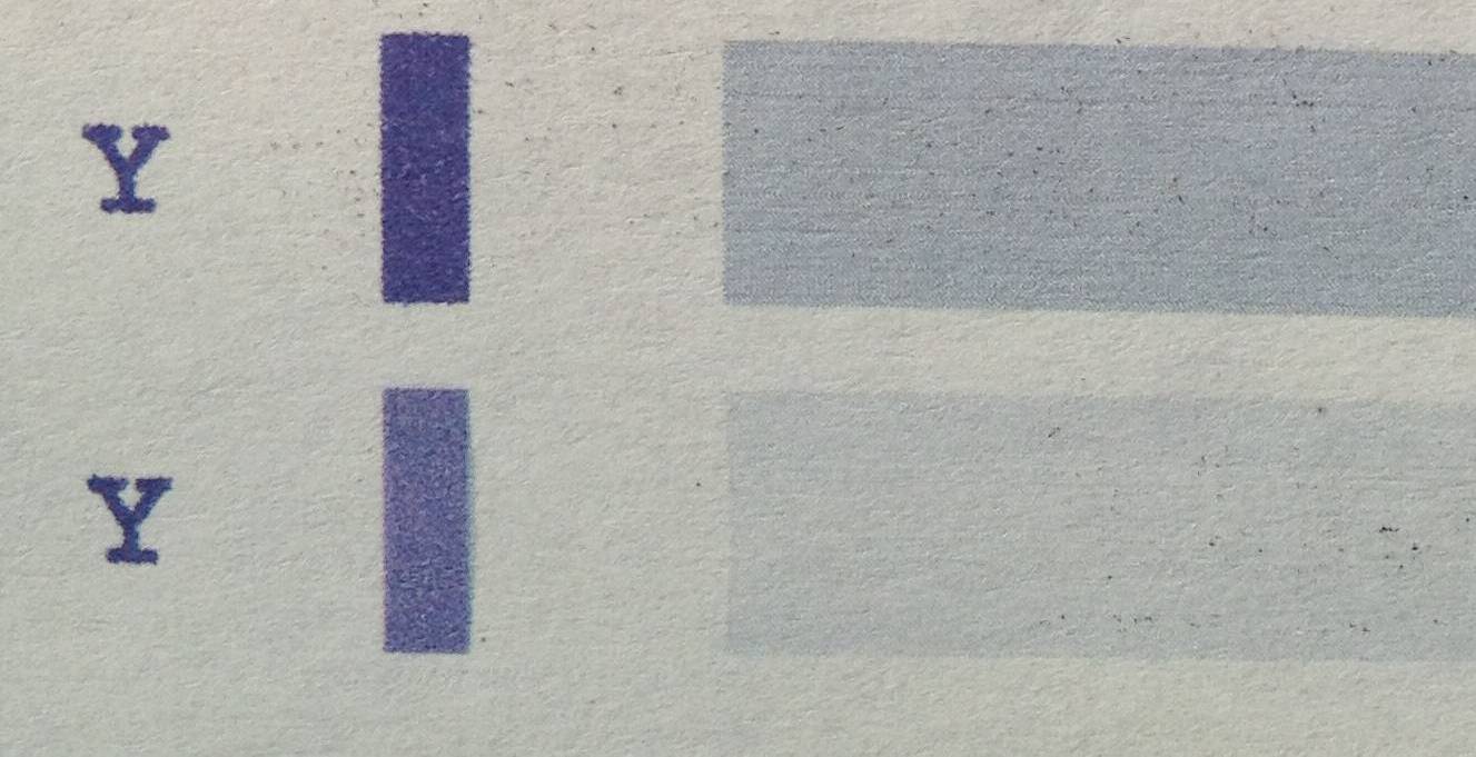

Кто сможет объяснить скрин?
ФОТО 4 - Исходный тест (жёлтый печатает серым, все дюзы в порядке)
ФОТО 1,2 - тест после прогона нескольких листов заливки Ж (отчётливо виден горизонтальный косоструй)

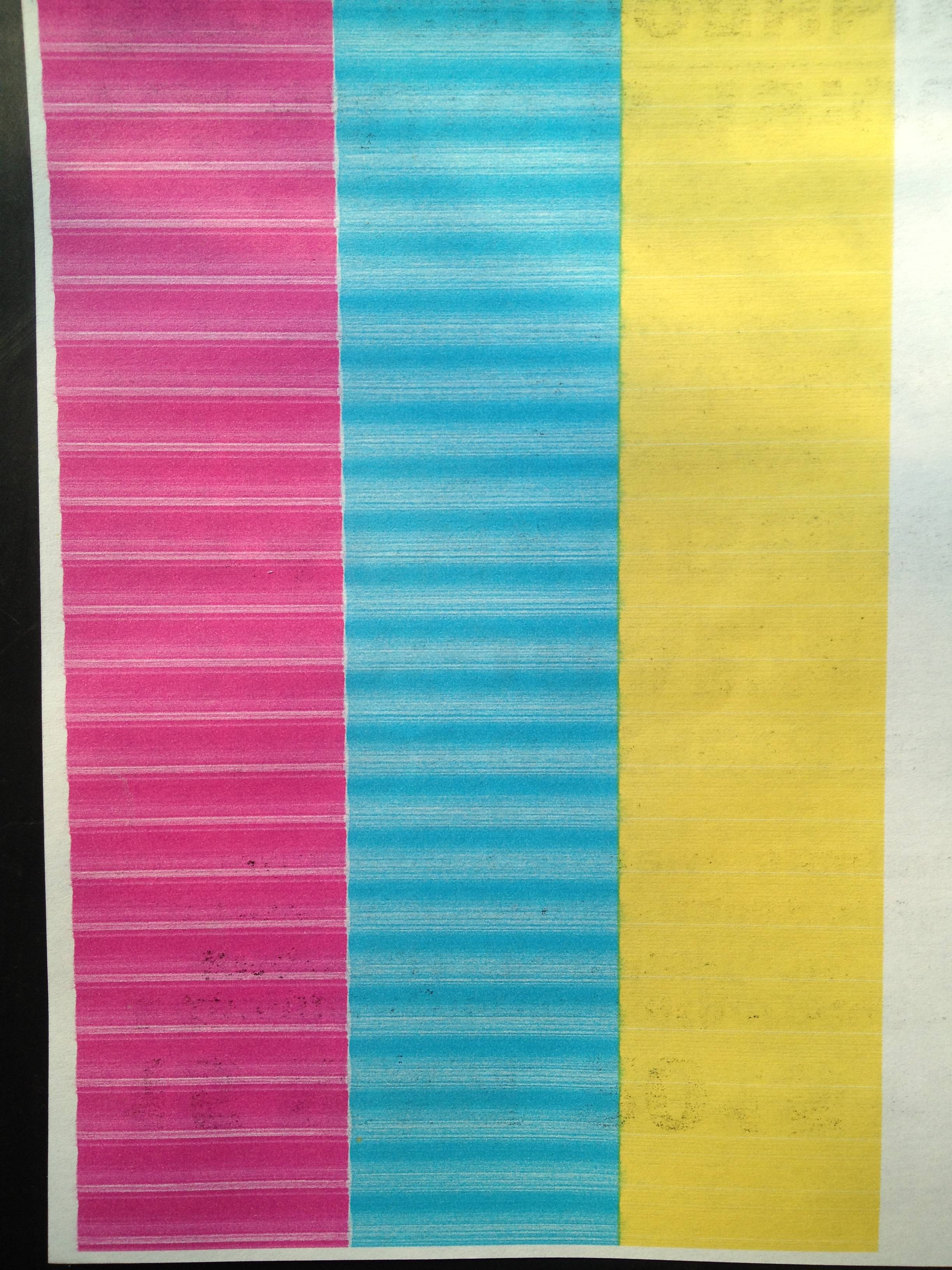

ФОТО 3 - заливка M, C, Y (C,M сильно полосят, Y тоже печатает неравномерно)
Я вообще хочу понять в чём дело, я уже десяток картриджей убил, и каждый раз по-разному они умирают. Вообще не понимаю что за чертовщина. Вон, SCORPIC утверждает, что отпечатал на одном CL511 120 тысяч! Правда, на OCP. Неужели всё дело в чернилах?
А вот Anbel говорит, что у меня руки из жопы растут. Ну где тут из жопы, в каком месте? Я уже и заземляюсь о шасси теперь каждый раз, когда картридж ставлю. Так они и без моего вмешательства дохнут, как вот в последний раз
боковой косоструй? что за феномен??

По моему дефект на циане и мадженте, не косоструй, вроде это называется отслоение лака, не лечится.
| Сообщение #3 Отправлено 27 мая 2017 - 14:02
отслоение лака.. ну нифигасе. С чего бы? После распечатки жёлтой заливки отвалились два других ряда сопел??
Почему только так симметрчно? Жёлтый ведь с краю.. Если бы от нагрева, должен M сильнее пострадать.. Тем более бы и сам Y, ведь он работал.. А он как раз не пострадал. Чтобы прогоном трёх-четырёх станиц так убить голову.. Ничего не понимаю
