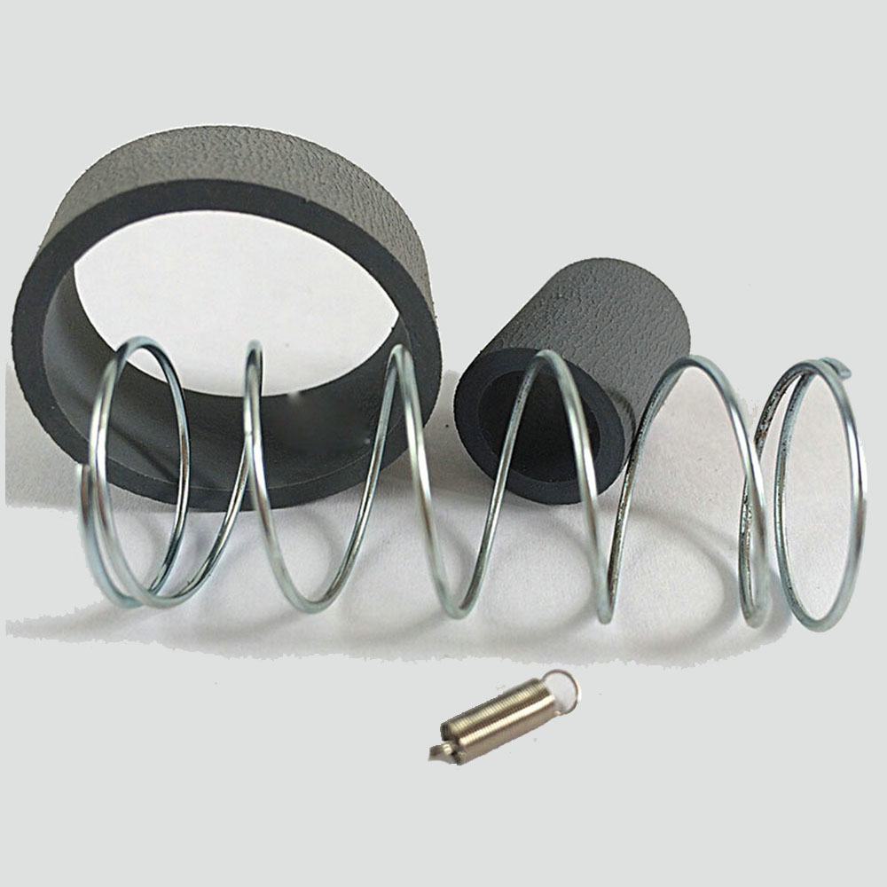

Остаётся пружинки ослабить под лотком подачи и ролика отделения. Но не факт , что не станет хуже брать тогда...
Прикрепленное изображение: Ролик-пружинки-Для-Epson-T500-L801.jpg
если такой механизм... не в курсе - не было в ремонте модели пока что ))

nik_2, Как можно ослабить эту пружинку?

Пружину ослаблять не рекомендую, почти наверняка будут проблемы со стабильностью захвата особенно при полном лотке.
