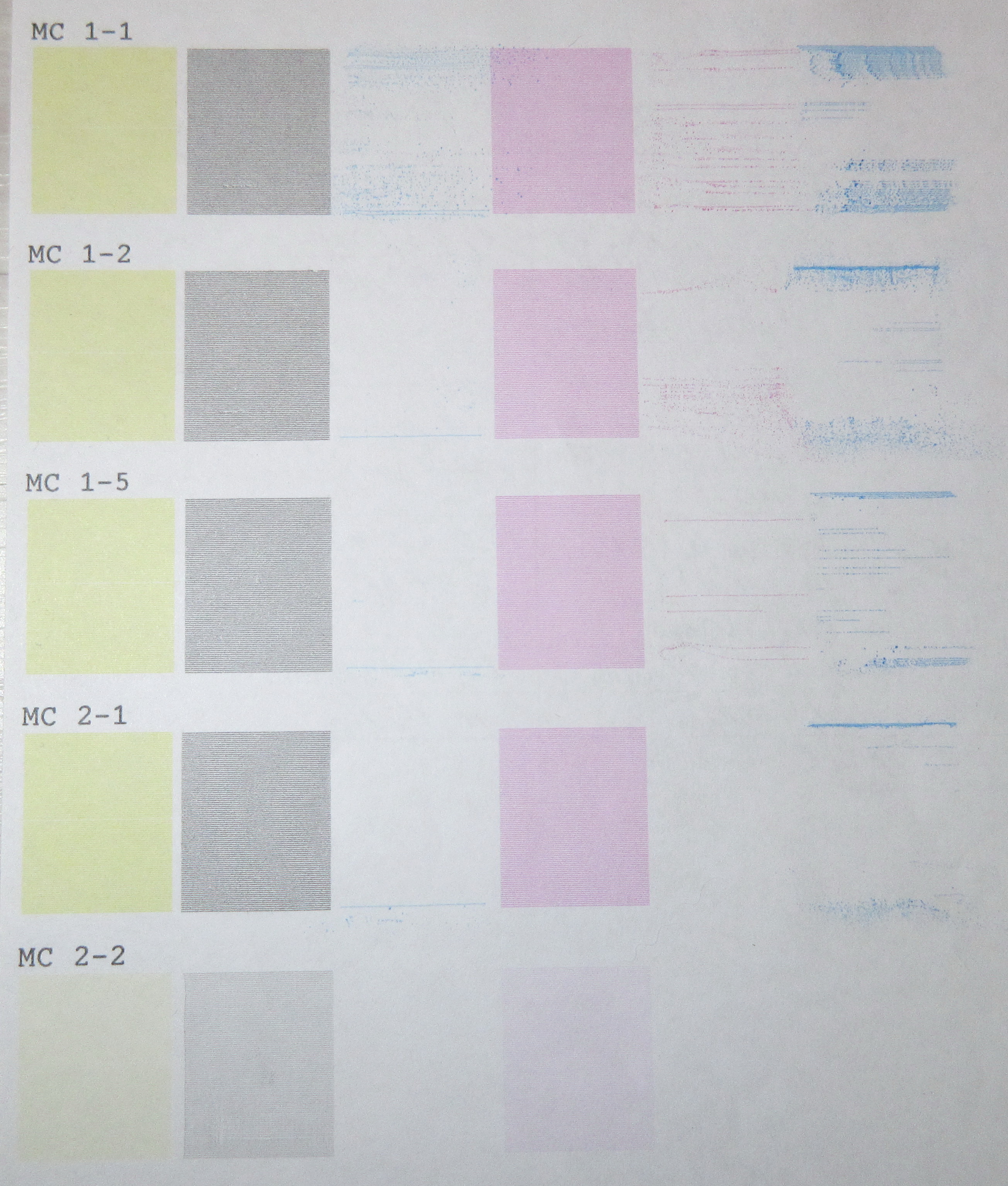

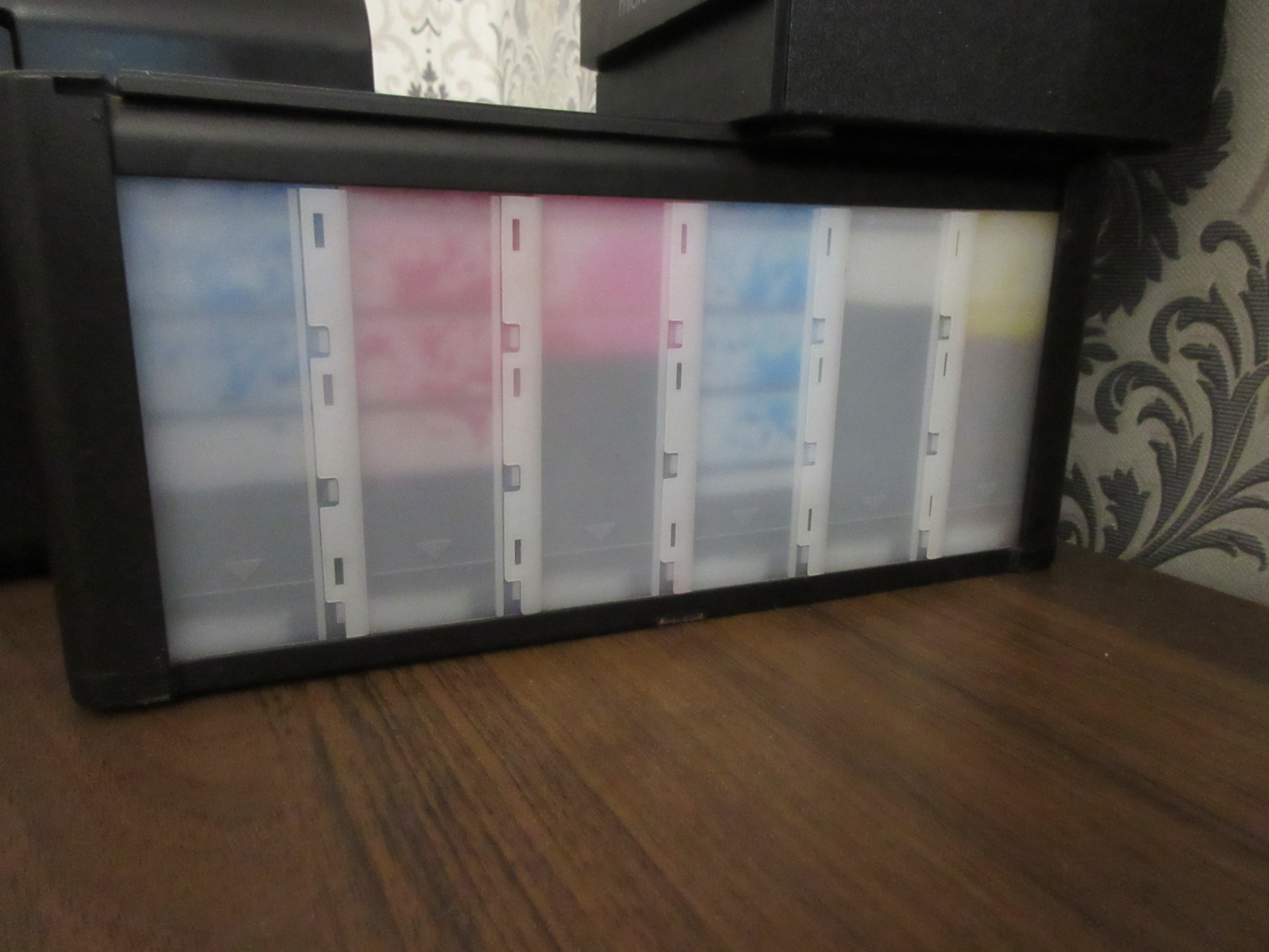

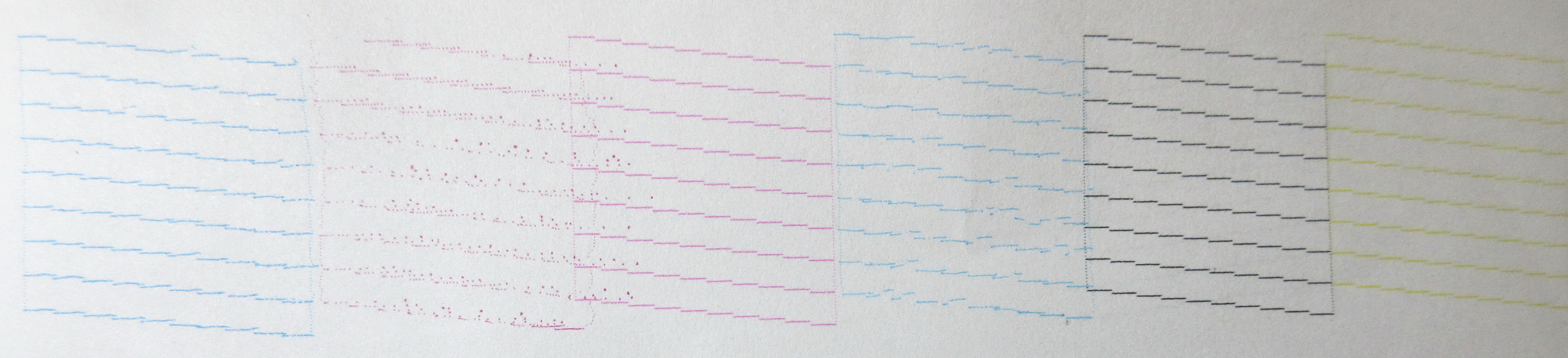

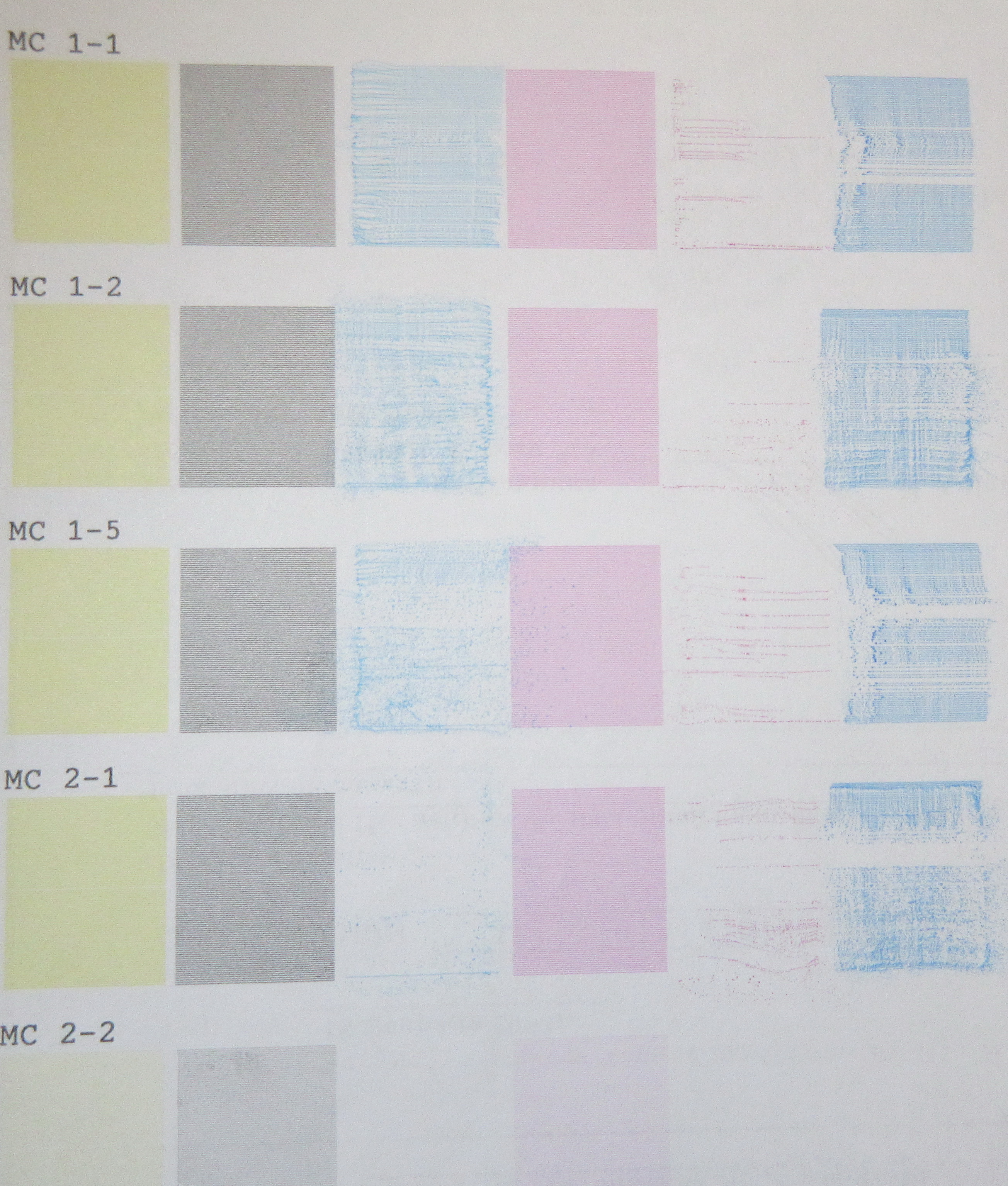

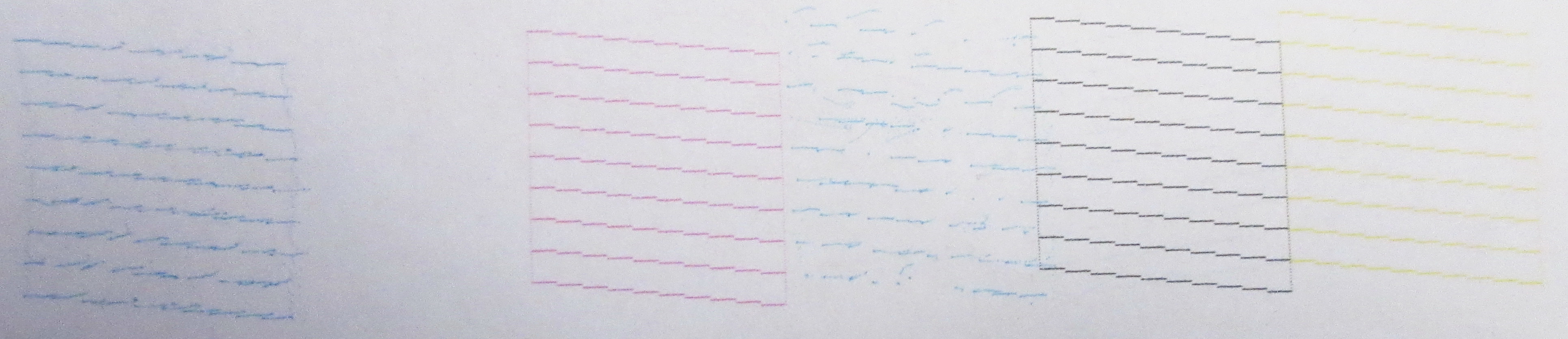

Здравствуйте. Прошу помощи.
Имею принтер epson l800. Около 6 последних месяцев печатаю на нем нерегулярно. Всего пробег 9000 отпечатков. Чернела инктек 0010.
2 Недели назад наотрез отказалась печатать желтым, оставалось около 1 см уровня в банке снпч. Отличный тест дюз, но без желтого или с его небольшими вкраплениями. выкачал старую краску, залил желтую новую. Заодно долил имеющиеся у меня LM, Bk. Сделал тест дюз - все ок. Сделал 1 отпечаток - все ок. И выключил принтер. Сегодня включаю - ситуация на первых двух фотках. Почистил капу заодно. Поставил снпч на бок - ситуация немного изменилась. По-моему наблюдается зависимость между количеством чернил и тестом дюз. я правильно понимаю, что мне во-первых надо поменять краску C, M, LC или ситуация хуже ? Я когда-то сталкивался с нечто подобным и помогала замена чернил. Может они какие то плохие? Спасибо. Извините за фото, сканировать не могу. Вроде моя ситуация и так понятна.

|    Сообщение #2 Отправлено 25 мая 2017 - 19:41   potroshitel
Просмотр сообщенияVultures сказал:
Угу, чернилки загустели, надо промыть и залить свежие.
|    Сообщение #3 Отправлено 26 мая 2017 - 06:53   demonn533
Привет. Посмотри демферы (картриджы) поди в жёлтом чернил нету. Прокачай шприцем жёлтый цвет(но а так же проверь и другие цвета (поди то же уже полупустые-прокачай). Ну и в конце запусти лёгкую прочистку . И напечатай тест дюз всё ли там будет нормально. Но по вашим фоткам видно что надо заменить чернила. Как писал potroshitel чернила действительно загустели.
