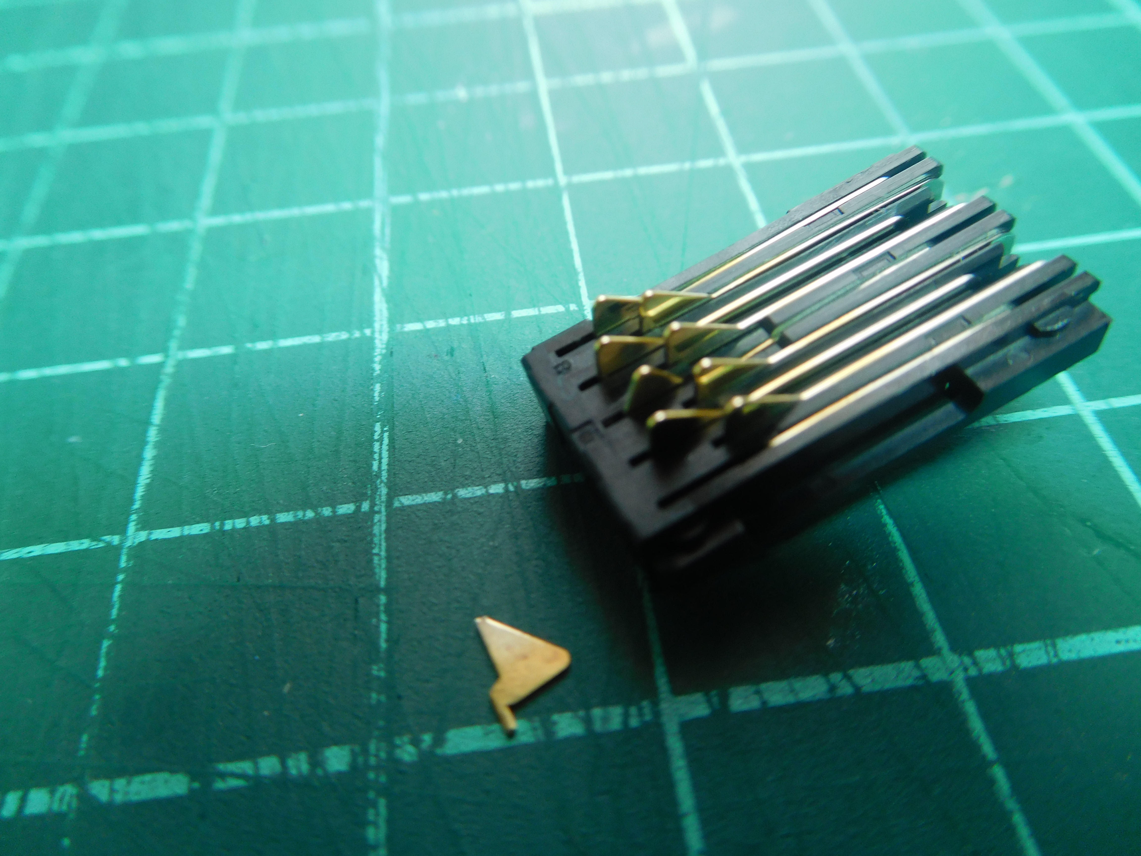

Здравствуйте! У меня Epson xp 320 с СНПЧ. Я решила воздух прочистить в шлейфе, почистила, начала вставлять картриджи и принтер выдавал ошибки что не корректно их вставила, я долго мучалась, потом вообще картриджи перестали входить до защелки, а когда я достала картриджи, то обнаружила что сломала контакт, не знаю как правильно он называется, извините, я приложила фото. Можно где-то отдельно его приобрести? Помогите пожалуйста!

Ого, первый раз такое вижу )
Здесь есть - http://zipzip.ru/?st...nd=Epson&kind=1
| Сообщение #4 Отправлено 25 мая 2017 - 10:28
Те два что согнуты можно выравнивать, акуратно(лучше разогреть градусов до 500 и дать остыть, мягкий метал легче будет выравнивать. после можно закалить его, дабы стал метал более твердым). А тот который обломан либо запаять, либо подобрать с другого эпсона.
Такое встречается иногда. Я переставляю с доноров контакты. Бывает потом надо допиливать форму контакта, по форме не все одинаковые.
