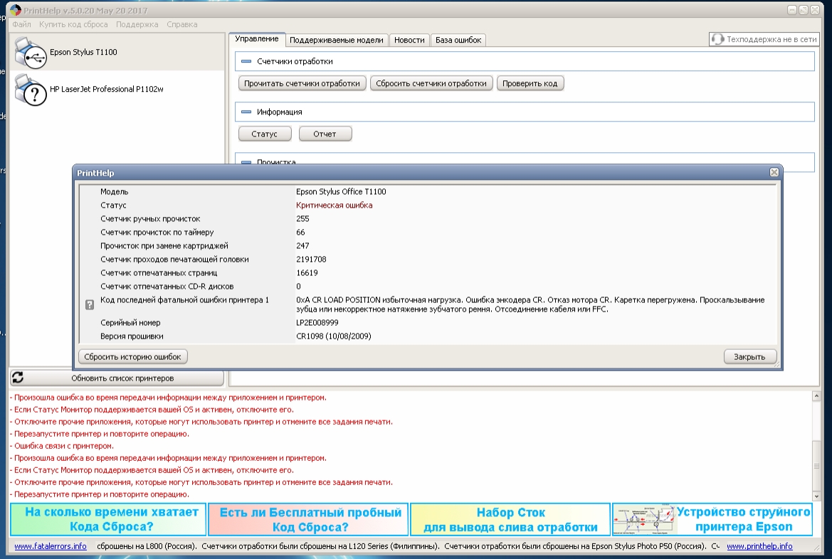

Добрый день! Возникла следующая ситуация: эпсон т1100, была залита помпа, пришлось снять, разобрать и промыть. После сборки и установки возникает ошибка
CR load posicion error избыточная нагрузка. Ошибка энкодера CR. и т.д. см. скрнишот.
Если быть более точным, она возникает в момент того, как каретка пытается уехать с парковки, и в итоге буксует. Происходит это в конце инициализации.
Суть в том, что ДО съема и разборки помпы все работало четко и без ошибок, у меня большое подозрение что я неправильно собрал помпу, т.к. в сервис мануале нет схемы сборки шестеренок.
Подскажите пожалуйста правильный вариант сборки.
