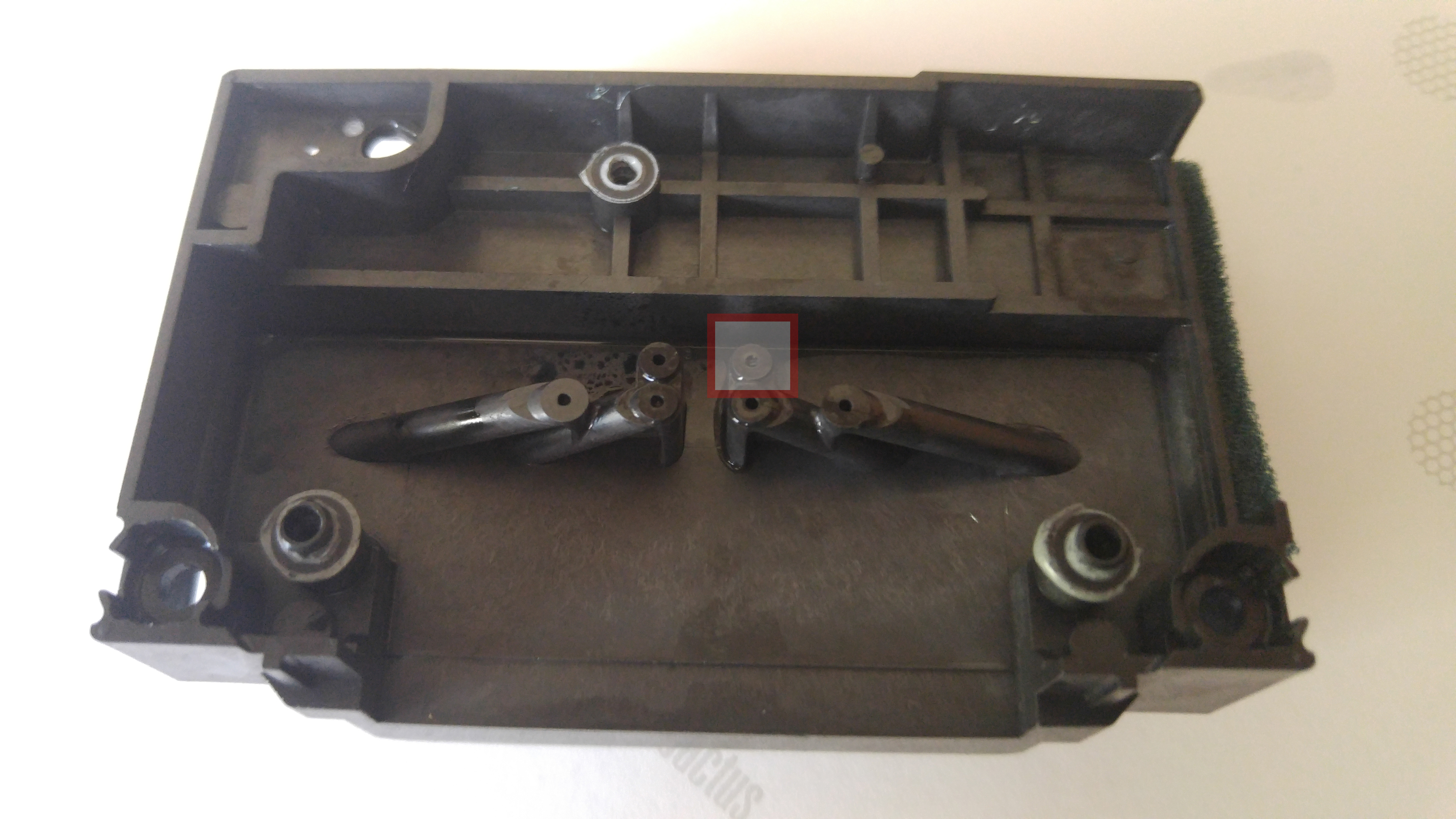

нgsn, располовинил и да.. канал вообще этот еле проходит. вот тут совет если можно просто всю эту половинку в какую нить химию опускать? и что что лучше использолвать - канал прям реально забит
в общем канал вот этот. да, не проходит вообще.. чт оможно использовать ? растворитель? прямо в него или налить в каую нит ьемкость

| Сообщение #10 Отправлено 24 мая 2017 - 10:24
Я думаю можно любую химию использовать. Но подавать её всё равно через заборную иглу. Иначе рискуете накопить пыль и мусор с нижней стороны фильтра, а после сборки всё это забьёт дюзы.
