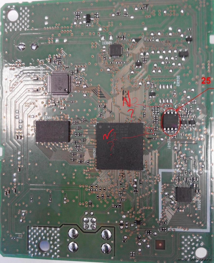

Название и параметры пожалуйста подскажите! Может где искать подскажете?
Canon MG3550 схема
| Сообщение #2 Отправлено 22 мая 2017 - 18:46
Собираетесь у себя , дома, поменять деталь номер один?
| Сообщение #4 Отправлено 23 мая 2017 - 12:58
Посмотрите уровни осциллографом на выводах флешки. Прозвоните куда идут дорожки. Может это подтягивающие резисторы из обвязки флешки.
| Сообщение #5 Отправлено 24 мая 2017 - 07:00
Да, дорожки от флешки, на соседних резисторы меряются. Но какой заказывать? А на №2 пусто?
| Сообщение #6 Отправлено 24 мая 2017 - 10:05
Если это подтяжка питания 3,3 вольта, то на 5-10 килоом. Померяйте уровни на самой флешке. на первой, второй, пятой, шестой и восьмой ноге. Если мерять тестером то должно быть около трех вольт. Мерять надо на включенном аппарате.
