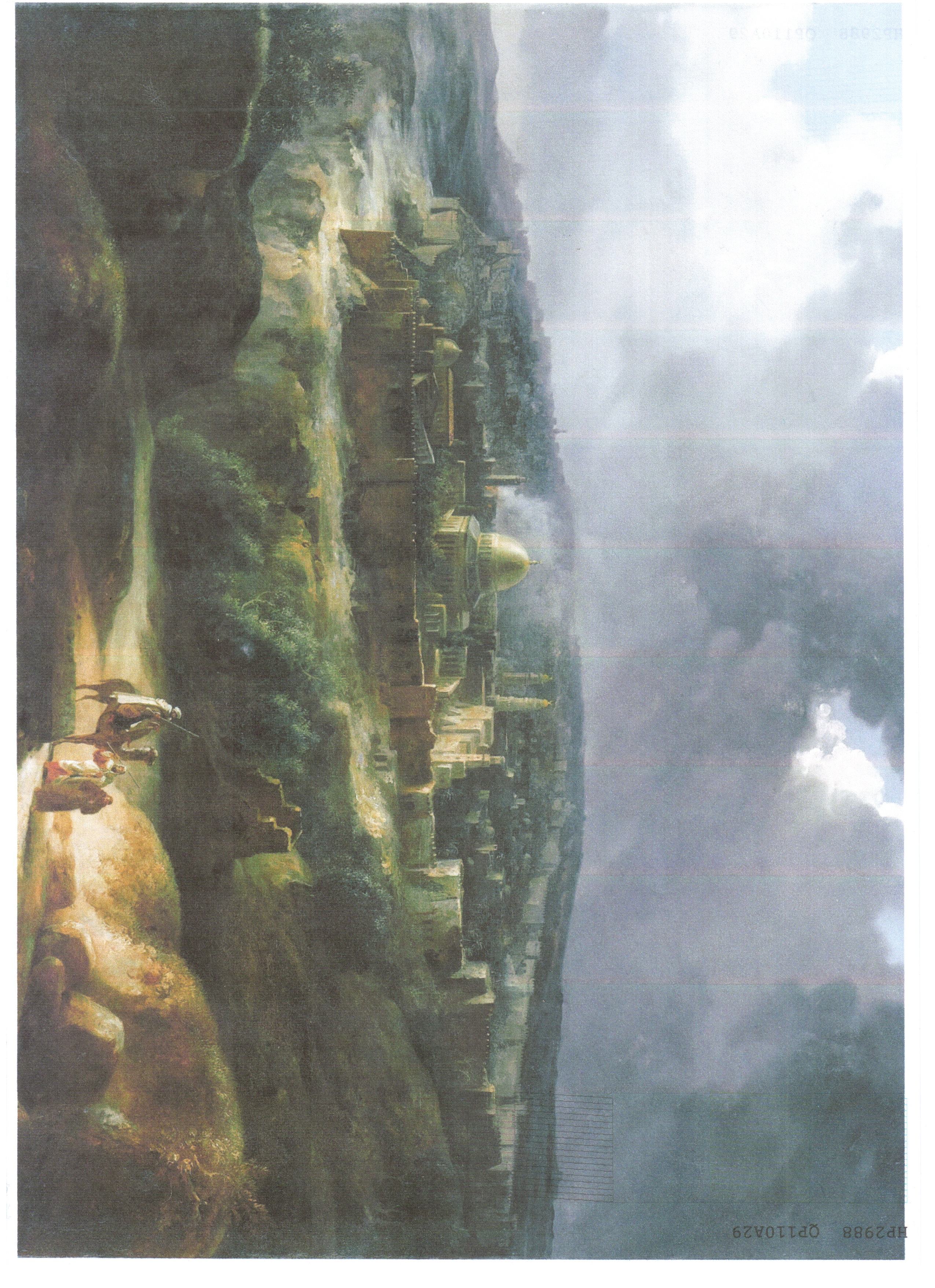

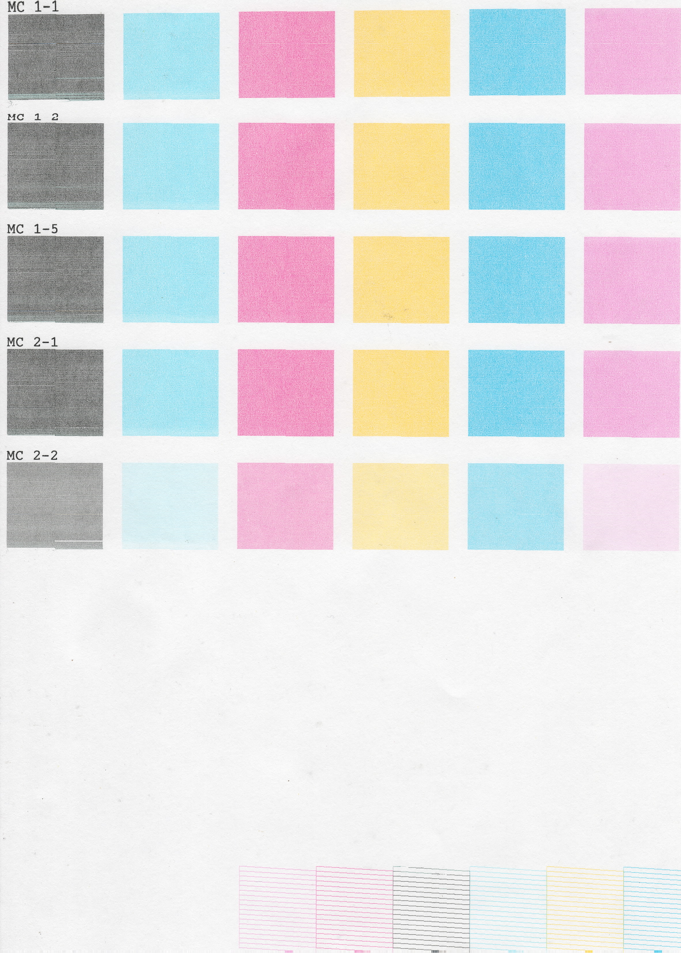

Отдали разобранный TX700W, собрал промыл, поставил СНПЧ от P50, добился всех дюз на тесте. Решил поставить ПЗК. Куча Прокачек чернил (из принтхелпа) и прочисток головок (не подряд) и вот у меня все цвета на тесте. При печати картинок, заметил светлые полосы.
Прикрепленное изображение: Скан_20170521.jpg
Прикрепленное изображение: EPSON004.JPG
Сначала думал дело в смещении половины дюз, на тесте печати или это особенность такого принтера. Потом присмотрелся, оказалось нижняя часть B и LC более бледные.
Сейчас на скане проблемки с двумя дюзами на черном, но они периодические, не хочу много чернил выливать на прочистку. Зелено-голубой цвет на черном, это скорее серый.
Начала теста дюз (внизу листа) нормальное, в сканер лист со смещением похоже установил.
Бутерброды в помощь или проблема в чем то другом?
|    Сообщение #2 Отправлено 21 мая 2017 - 18:03   Роман67
Просмотр сообщенияtough сказал:
Печатали на простой бумаге в режиме "текст и изображение " ? Если да , то результат вполне закономерный .
Не до конца прочистились дюзы . Залить в ПЗК смесь чернил и промывки , и испечатать этой смесью пару заправок картриджей . Дело должно поправиться . Печатать разные цветные картинки и тексты из "оффиса" ( для чёрного цвета ) . Притом отпечатали листов 30 , дайте постоять часик - другой принтеру , чтобы смесь промывки и чернил получше подействовала . И никаких силовых вариантов промывки ( типа продавить шприцем ) , сразу мнгновенно убьёте голову .

А то что половина каждого цвета сдвинута вниз, это особенность принтера или дефект?
|    Сообщение #5 Отправлено 22 мая 2017 - 13:50   Роман67
Это особенность машинок данной сериии , никакого дефекта . Так что не беспокойтесь по этому поводу .
tough, Тексты из Word (режим печати "текст" , цветные картинки из какой угодно программы ) .
