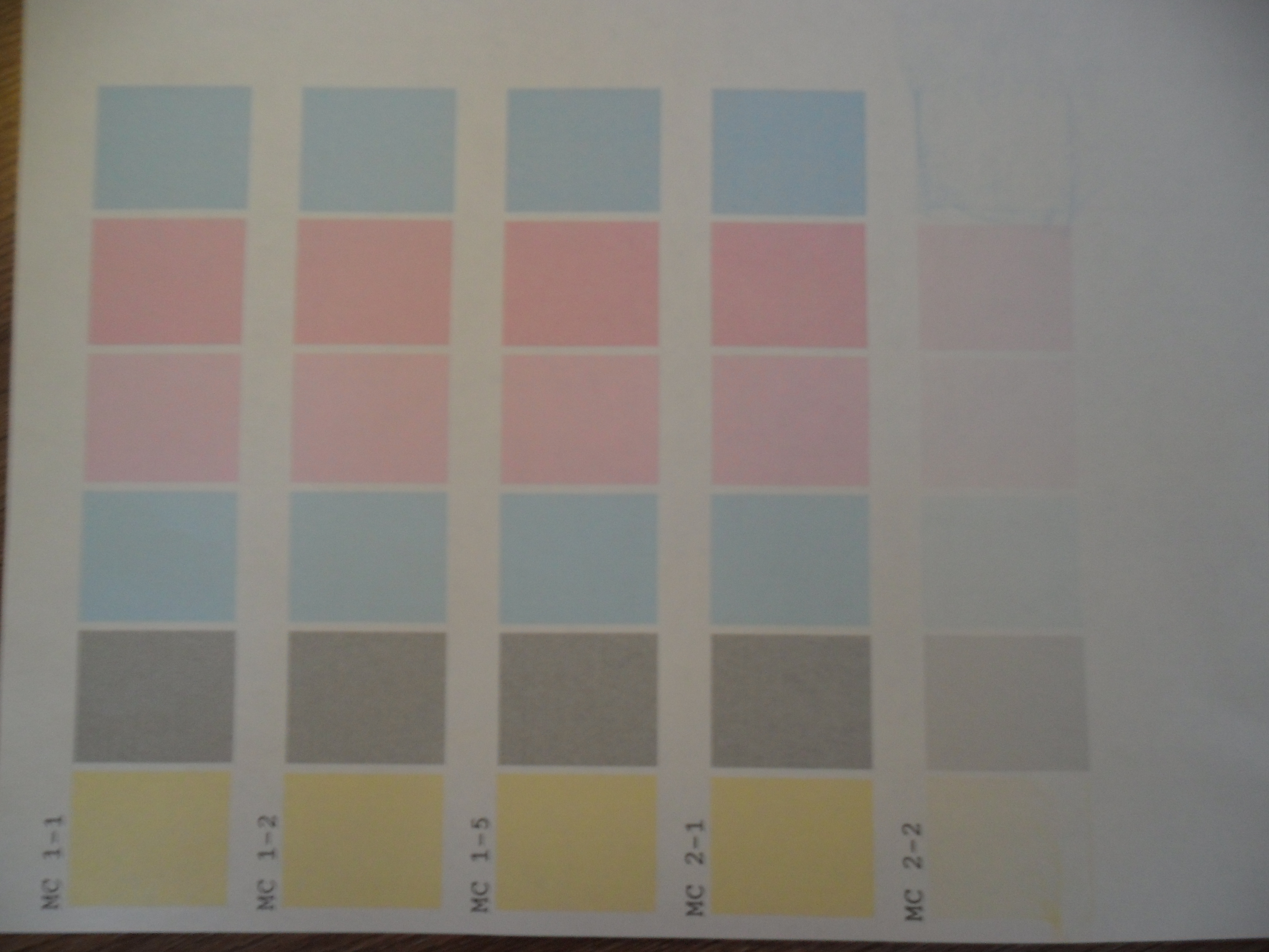

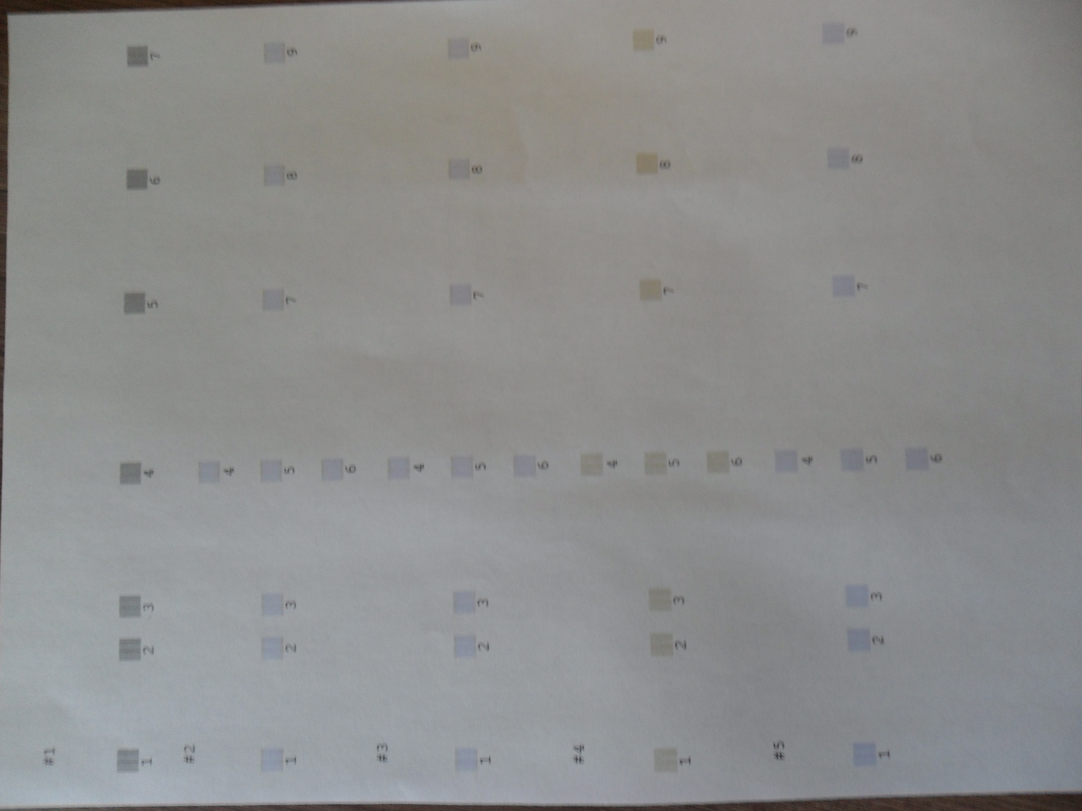

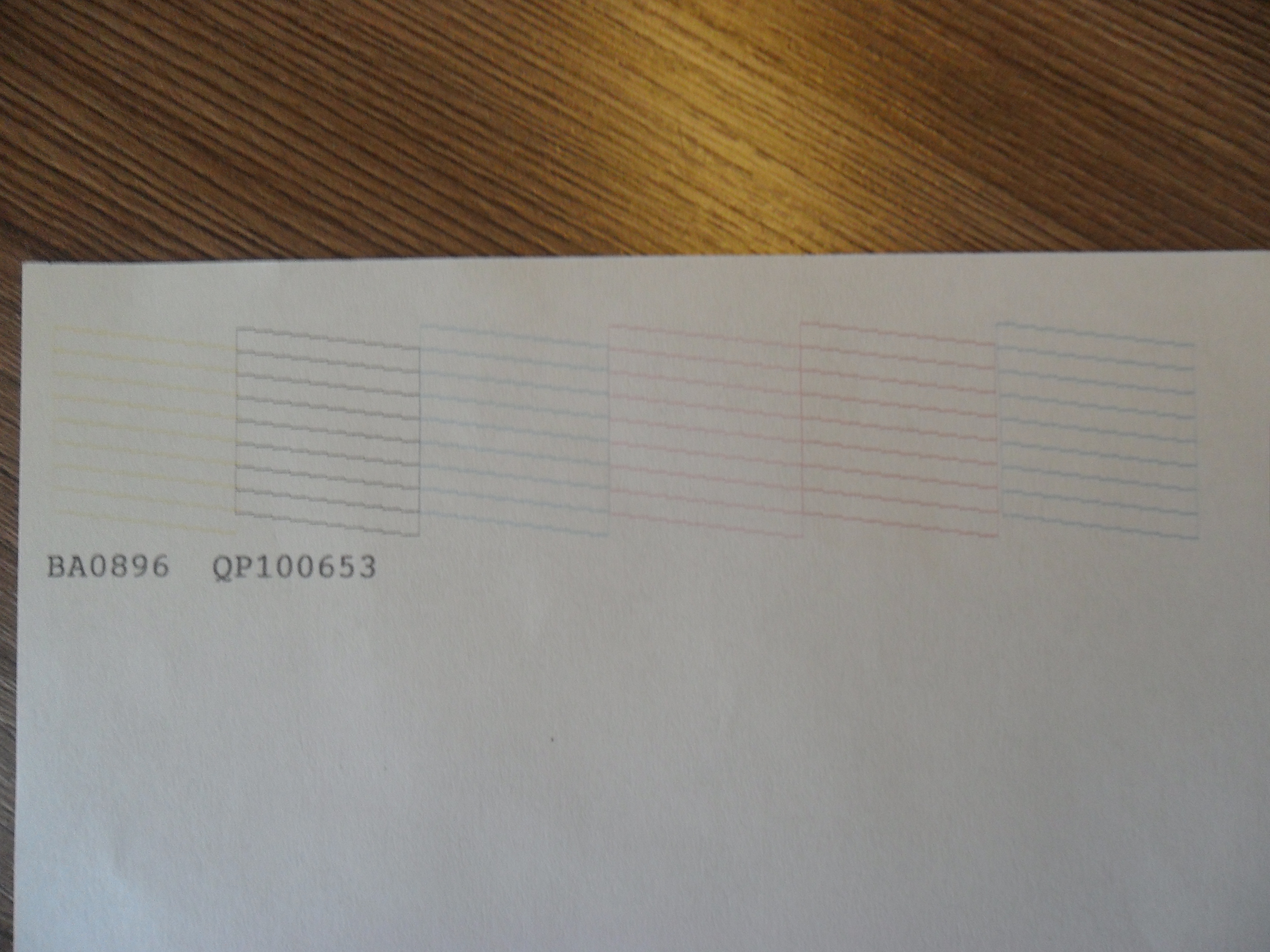

Здравствуйте! Помогите пожалуйста! Проблема в следующем, стал плохо печатать эпсон т50, цвета не те, и вроде двоение есть. На проверке дюз почти все нормально,только стык циана с мажентой почему то "ушёл", не в одной линии, раньше такого не было. С программы printhelp распечатал шаблон печати, тут интересней уже!строки мс 1-1,1-2,1-5,2-1 нормально а на мс 2-2 жёлтый и циан размазанные, как будто краску ветром сдуло! Че это за хрень?! На калибровочном листе квадратики разных цветов почему то. И фото печатаются с синим оттенком. Но раньше такого не было! Чернила инктек 0010, бумага ревкол глосси. Так фото печатаются синим это надо просто цветопрофиль делать или это всё результат других ошибок, не связанных с профилем? Подскажите пожалуйста! Фотки сыну надо в школу печатать а такая жопа(
  • Прикрепленное изображение: SAM_1605.JPG
  • Прикрепленное изображение: SAM_1606.JPG
  • Прикрепленное изображение: SAM_1607.JPG

ememihail, Для начала поменять чернила на свежие , только что купленные ( удалив из СНПЧ старые чернила и заправив туда новые , после этого вручную шприцем прокачать СНПЧ , поставить всё на место и сделать 2 прочистки ПГ с промежутками между ними не менее 30 минут ) , после этого тест дюз и тест режимов печати в студию . В калибровку не лезть ни в коем случае , убьём всем форумом за это ! :biggrin:

|    Сообщение #5 Отправлено 22 мая 2017 - 11:52   ememihail
Да они не старые. Причём если в настройках ставить простая бумага то цвета более менее правильные печатает, а если глосси то вообще беда. Поэтому и сомневаюсь, может все таки не чернила? Купить их целая проблема, к нам их не возят, а в интернет магазинах долго ждать

|    Сообщение #8 Отправлено 22 мая 2017 - 14:28   WWM
Все проблемные цвета?
Поймите, что чудес не бывает.
Такой дефект исключительно от не свежих чернил.
Если хотите считать, что чернила ни при чем, то придется купить комплект оригинальных картриджей и проверить, удостовериться, что с принтером все в порядке.
