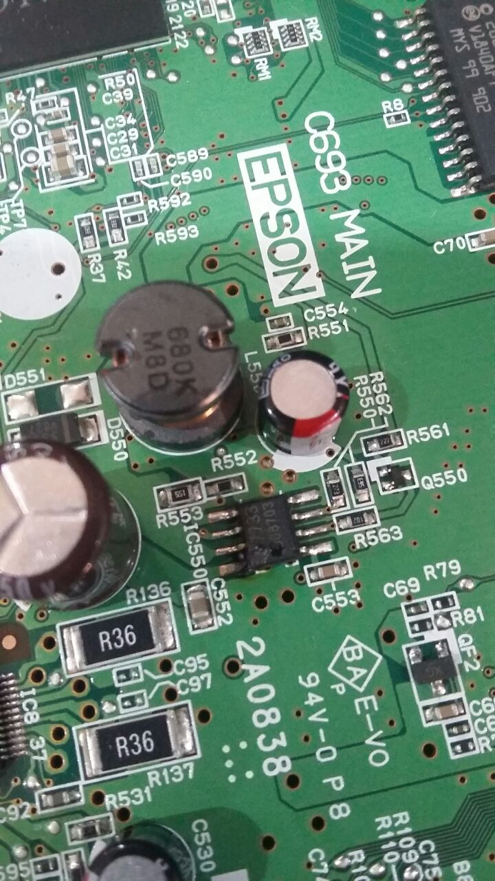

Проблема такая, После прочистки печатающей головки, включили принтер пошел дым с платы, визуально видно что сгорела микросхема вроде одна, номер на половину не виден
помогите советом где найти, что еще могло сгореть, чистил головки друг говорит что видимо не осушил контакты на шлейфе.
С уважением
Epson RX610 пошел дым Помогите с поиском сгоревших деталей

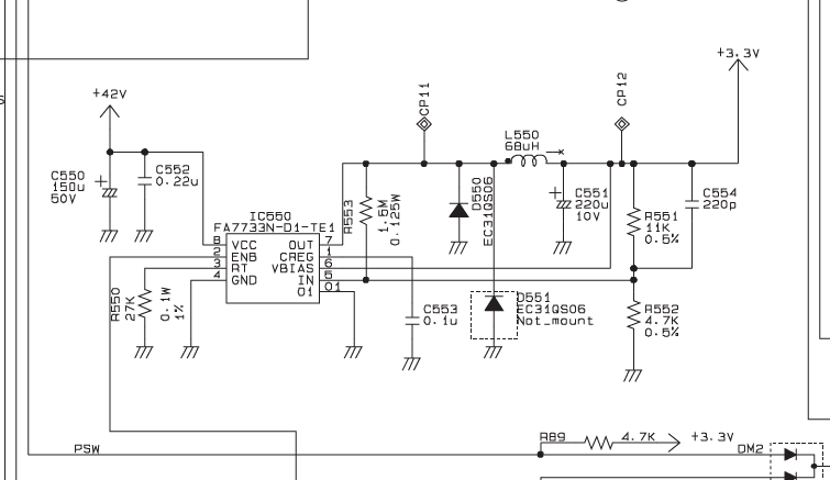

Кусочек схемы от подобного МФУ (у Эпсона много подобного)
Диоды еще обязательно проверьте, могут быть причиной сгорания мелкосхемы.
http://www.recomb-om...productID=10489
тут есть если ближе не найдете, иногда беру у них чего-нибудь
| Сообщение #3 Отправлено 21 мая 2017 - 09:58
А причиной не включения принтера может быть сгорание только этой микросхемы? Срабатывания защиты?
| Сообщение #4 Отправлено 21 мая 2017 - 14:01
Да, не включатся может из-за неисправности её, а короткое из-за выгорания её же. Если выпаяете то КЗ не будет но и включаться не будет - 3,3 Вольта формирует на питание всей логики.
