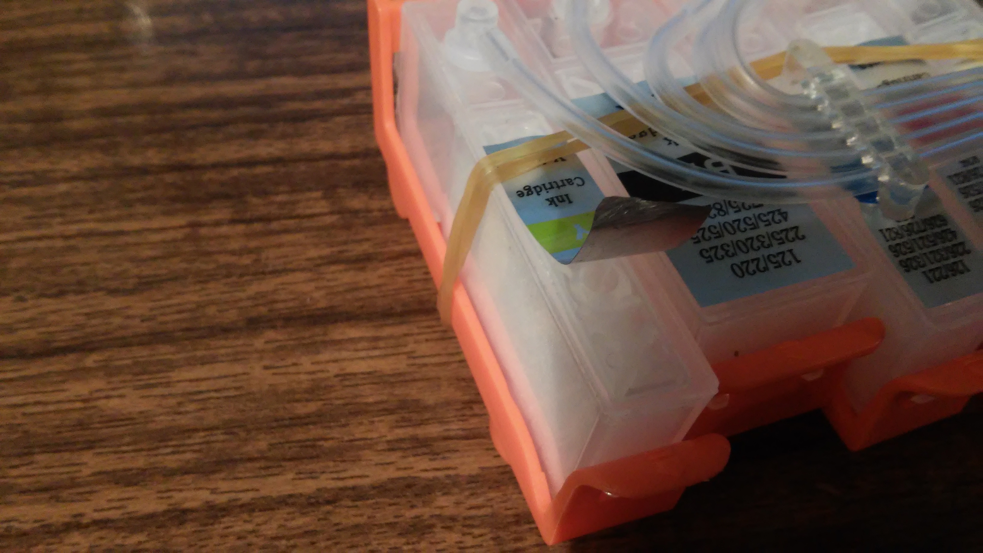

1. Если один бочонок снпч кокнутый (треснул самый правый,чёрный. остался только 1 черный) ничего страшного? Без него можно полноценно печатать будет?
2. Как установить снпч на принтер canon mg 5340? смотрел это но на 14:47 обнаружил что на моих картриджах нет заглушек (фото приложил). Что делать?
3. можно использовать это видео в качестве инструкции?
ps: извиняюсь за тупизну вопросов.
Спасибо заранее за ответы.

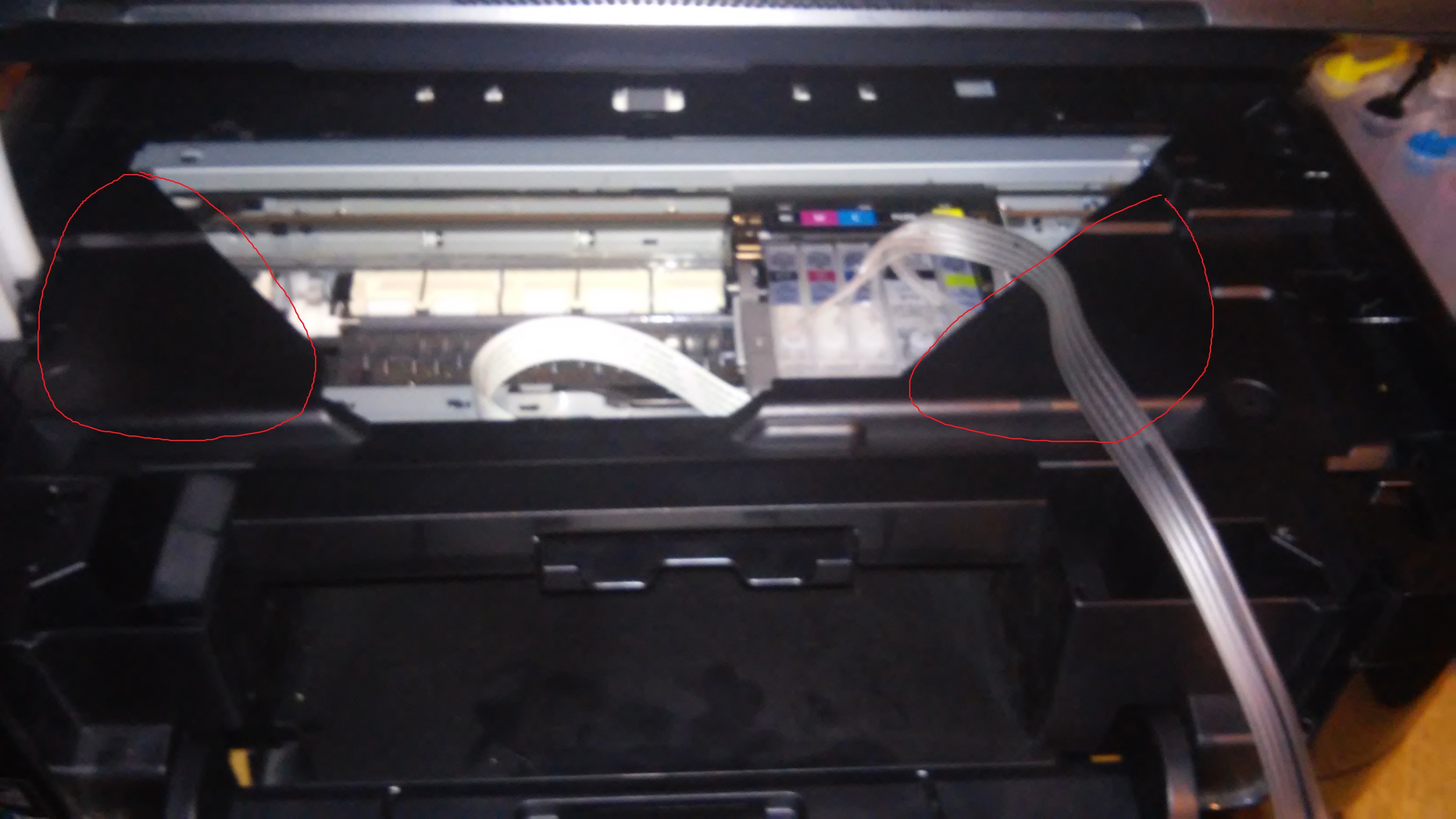

Вроде установил. Но появилась новая проблема.
Когда каретка достигает своего максимально левого/правого положения шлейф застревает в этих частях (выделил красным).
Как быть,что делать? Эта часть вроде снимается,но как-то совсем непросто (для меня по крайней мере). Как снять по нормальному то.?
модель canon mg 5340,напоминаю.
  • Прикрепленное изображение: 20170519_213515.jpg
|    Сообщение #3 Отправлено 19 мая 2017 - 22:12   Barranno
Олег332342341, Наверное самое простое это горячим канцелярским ножом проплавить эти места, где застревает. А вообще странно, вроде у готовых СНПЧ картриджи должны быть ниже, чтоб не застревало, но я сам не пользовался, читал где то что так должно быть, да и вроде обычно должна быть инструкция по установке СНПЧ.
|    Сообщение #4 Отправлено 20 июля 2017 - 11:08   Pavel Sapa
Просмотр сообщенияОлег332342341 сказал:
может не правильно установили? Если еще актуально, вот тоже ролик по установке СНПЧ на вашу модель.
|    Сообщение #5 Отправлено 20 июля 2017 - 14:06   Freeman Pro.
Посмотрите укладку шлейфа в инструкции к MP550 от ресетерс(Прикрепленный файл  MP550_inet.zip (1,15МБ)
Количество загрузок:: 71). Фото №9.
