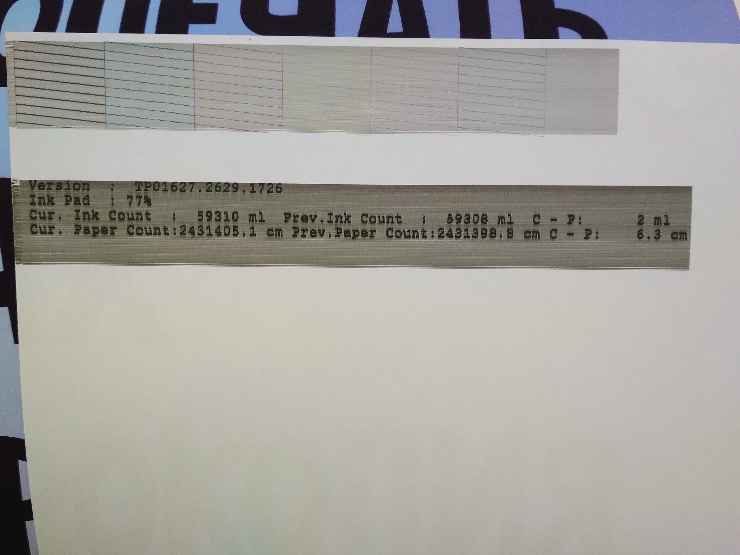

Во время печати на машинке переделаноной под сольвент появляются вертикальные желтые полосы на изображении.
Полосы длиной от 1 до 5 сантиметров, строгой повторяемости нет, но часть линий всеже оказывается на старых местах.
Есть и совершенно чистые области, не засоряемые вообще.
Голова в норме, перекидывались шлейфики идущие спромежуточной платы на головки как таковые, вместе со шлейфом меняется и цвет полос.
Шлейфы с платы на голову также жывые, проверял перекрестной заменой 1го и 3го, остаются желтые полосы.
Есть подозрения на плату.
Куда еще можно "покопать"?

Все-таки, ОООЧЕНЬ большие подозрения на шлейфы печатающей головки (излом). Тем более, как Вы пишете, цвет полос МЕНЯЕТСЯ при замене шлейфа. То есть, сломанный шлейф, а точнее, нестабильный контакт в нем при изгибе и вызывает срабатывание нескольких дюз цвета. Либо КЗ протертого шлейфа на корпус.
Механику не клинит? В ошибку не выпадает?

Да с коротким шлейфом надо поиграться попробовать, поменять не только со стороны промежуточной платы но и со стороны головок.
И еще, менял основную плату на плату от 10000, полосы исчезают, но там другая проблема - слетела залочка на СНПЧ, ругается на картриджи.
По сему вот такие мысли:
1. Т.к. прошивка на другой плате от 10000 - то в этом случаее имеем меньшую скорость печати, что устраняет причину появления полос. Либо общее взаимодействие потертые шлейфы + возможная глюкавость материнки.
2. Проблема в разъеме на мат.плате.
3. Проблема с мозгами основной платы.
Хочу теперь перешить 10000 залоченой прошивкой от 10600, осталось найти подходящую память.

Все-таки посоветовал бы шлейфы поменять и разъемы на плате и головке посмотреть.
