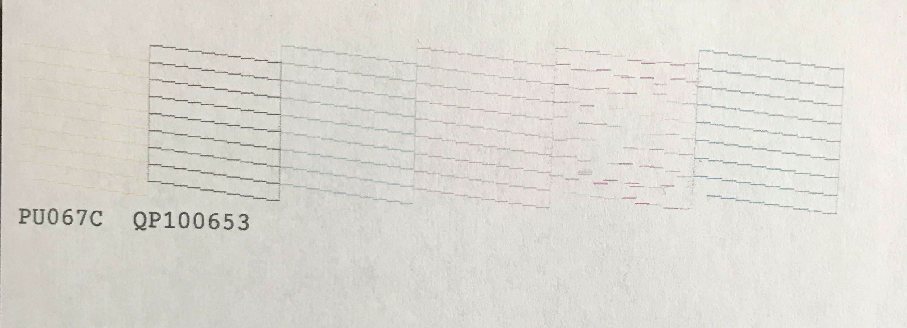

Проблема с принтером epson r290, чернила ink mate.
До сих пор все отлично работало, но в один непрекрасный день, начал ужасно печатать фотки, где имеется содержание цвета Magenta.
Об этом также говорит тест дюз. Прочищал головку, делал прокачку, промывал именно этот цвет, безрезультатно - тест дюз такой же. Теперь думаю, а если с промывкой оставить на ночь...
Может кто знает решение данной проблемы? Заранее спасибо.

И не только на ночь, лучше неделя, а может и месяц. Так же в капу - промывку горкой и добавлять чаще. Смена чернил, так же может помочь.

Еще один с проблемой по Magente (писал уже тут - http://reseters.ru/...ndpost&p=421545 и тут - http://reseters.ru/...ndpost&p=426840)
Мне пока помогают прочистки. Посмотрим как дальше будет. Чернила надо как-то испечатать.
diesel81, вам я рекомендую залить в канал Маженты какой-нибудь промывки и попечатать прямо ею. Мне лично помогла OCP RSL.

gsn спасибо за совет, только я не совсем понимаю, как это выглядит на практике. Можете описать данный процесс? Заранее благодарю.
| Сообщение #7 Отправлено 19 мая 2017 - 11:54
Откачайте с картриджа чернила, налейте в него промывку и запустите печать 20 листов А4 слошной красной заливки. К концу печати промывка заменится чернилами, отпечатаете тест дюз, посмотрите изменилось ли что-то.

Сделал как вы и сказали и теперь при распечатке сплошного красного листа, распечатывается страница в желтом цвете, будто вместо красной краски залили желтый. И еще момент, при такой распечатке уровень чернил из желтой емкости уменьшаются, также на это указывает и уровень чернил в Epson Status Monitor в трее. Вообще ситуация интересная и довольно непонятная...
