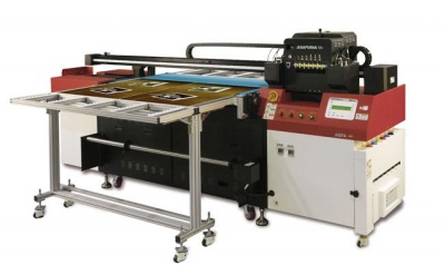

Здравствуйте. Недавно начал осваивать УФ печать и данный принтер (перешел с ЧПУшек). Возникло много вопросов на которые некому дать ответа, буду признателен если специалисты помогут.
1 - как работает замер толщины материала (то есть на каком расстоянии от материала должна происходить печать и на что это влияет, у нас выставлен зазор 2 мм)
2 - может ли этот принтер в один проход печатать и цветом и белой краской, как это сделать?
3 - есть ли мануал на русском на эту машину?
4 - как уменьшить скорость вращения подмотки что бы не тянула материал
5 - если принтер стоит в бездействии более 10 минут дюзы засоряются - это нормальное поведение или мы делаем что то не так?
6 - как боретесь с неровным материалом который на концах может подниматься и задеть голову?
7 - в каких случаях переключатель мощности ламп устанавливается в половину?
8 - какие настройки в сервисном меню необходимо сделать для работы (вроде бы у нас все настройки заводские, какие посоветуете сделать для правильной, комфортной и продуктивной работы)
Заранее благодарен, если кто то не пожалеет времени и ответит.

1- расстояние определяется качеством материала для печати (стабильность его то толщине например) и чем меньше - тем лучше;
2- зависит от РИПа - софта управляющего процессом печати;
3-4 - мскать мануал...вполне м.б. пойдёт от др. модели..
5- не нормально и критично... смотреть парковку, уровень чернил в демпферах и саму подачу чернил (СНПЧ);
Лучше пригласить специалиста хотя бы для ликбеза и настройки машины - гораздо дешевле будет. Техника вполне списфиская, не рупь ценой, а убить - что 2 пальца...
