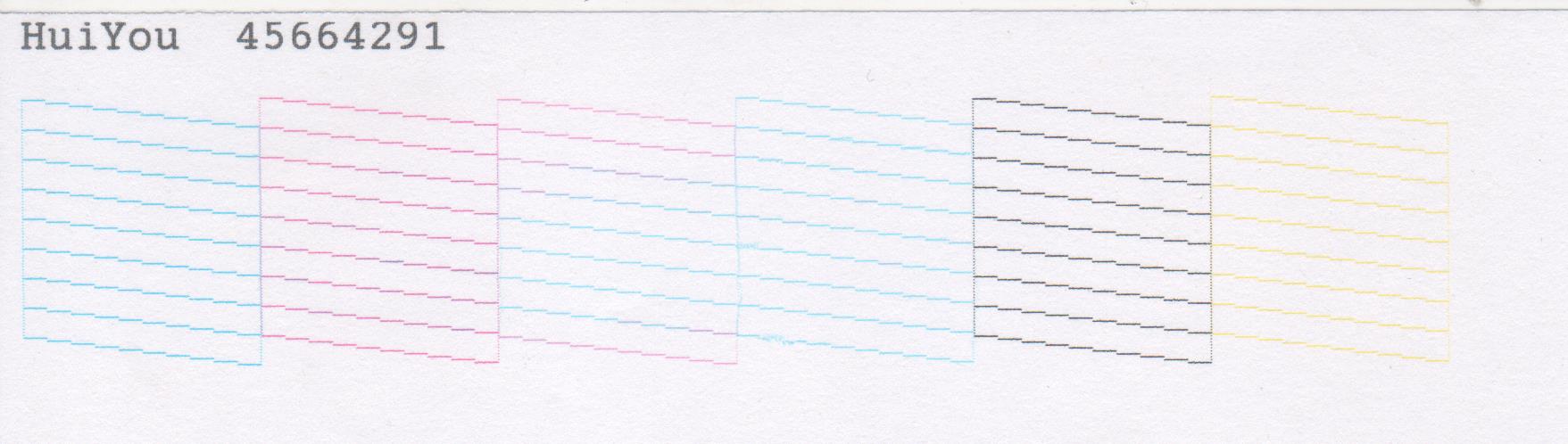

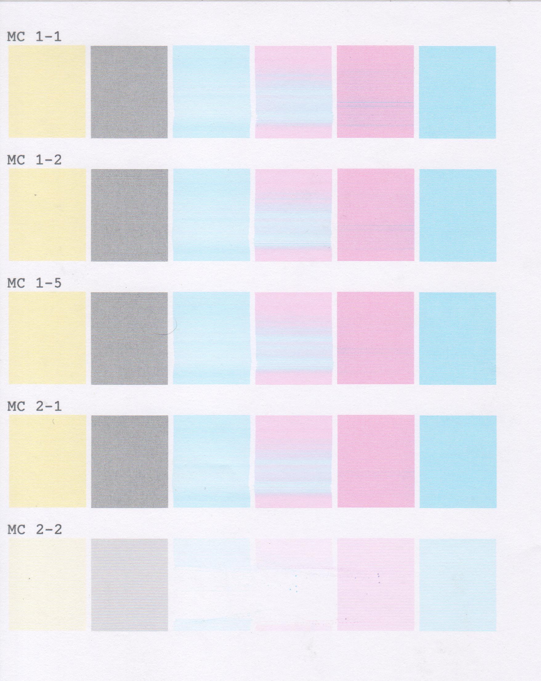

Здравствуйте.
Принтер R295, отпечатал мало, 2-3 комплекта картриджей.
Не определял картриджи,прочистил и поставил плату от L800.
СНПЧ картриджное.
Чернила Ink Mate, с остальными принтерами проблем нет.
Проблемы с печатью перекрываются LM и LC и криво печатают.
Капли в конце всегда печатает.

|    Сообщение #2 Отправлено 16 мая 2017 - 03:47   slef
Это разгерметизация. Мой 295 тоже издох после второго комплекта картриджей при редкой печати.
ПГ менять
Epson L1800 только оригиналы.
|    Сообщение #3 Отправлено 16 мая 2017 - 08:28   Докторъ
все так
