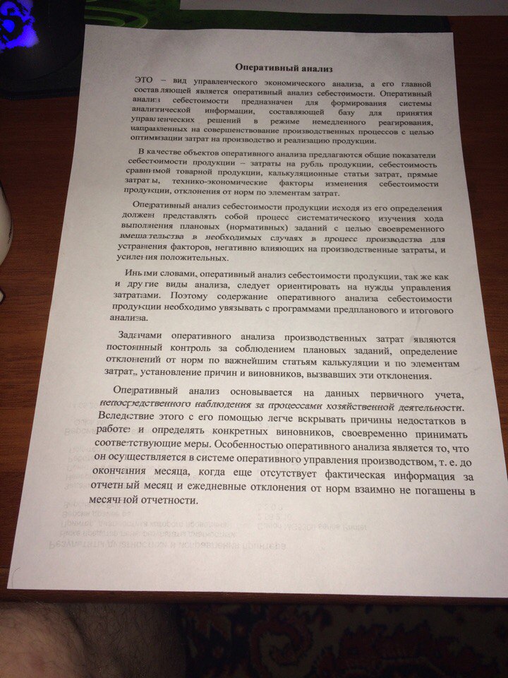

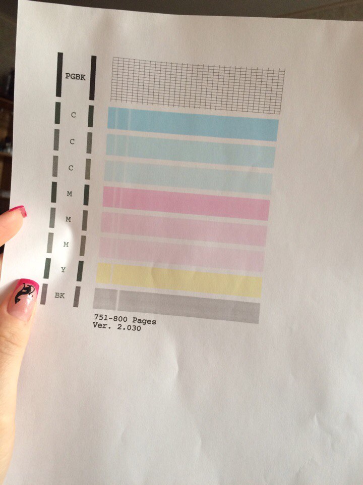

промыл ПГ выдал вот такие полосы , при печати текста идет полоса -вот скрины
  • Прикрепленное изображение: VtLud98zMNA.jpg
  • Прикрепленное изображение: WtDTUyElf5c.jpg

Я ни разу таких полос на тесте дюз не видел, не знаю. И по моему если отключить двустороннюю печать может будет нормально текст печататься, вроде бы эти полосы только на водных чернилах, а на пигментном всё нормально. Может надо протереть энкодерную ленту, но наверное если с ней было бы что то, полосы бы в одном месте были и на PGBK тоже полосы бы были, но попробовать можно, наверное.

двустороннюю печать отключил , не помогает-еще раз промыл ПГ и тоже самое , и на текст тоже местами косяки есть ..
Спасибо протер энкодерную ленту и начал печатать без этой полосы , но осталась ужасная проблема ошибка 5100 ..
