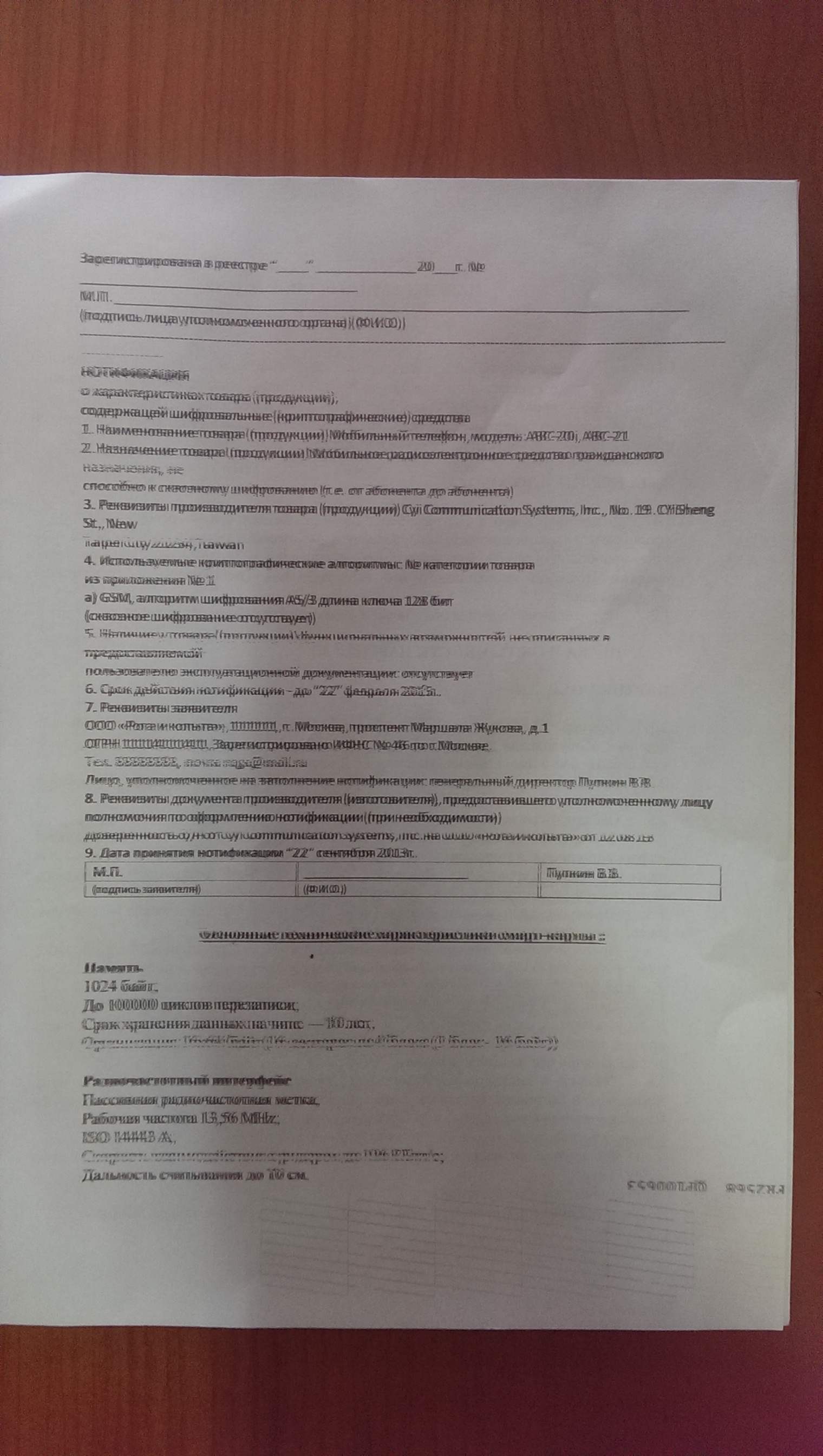

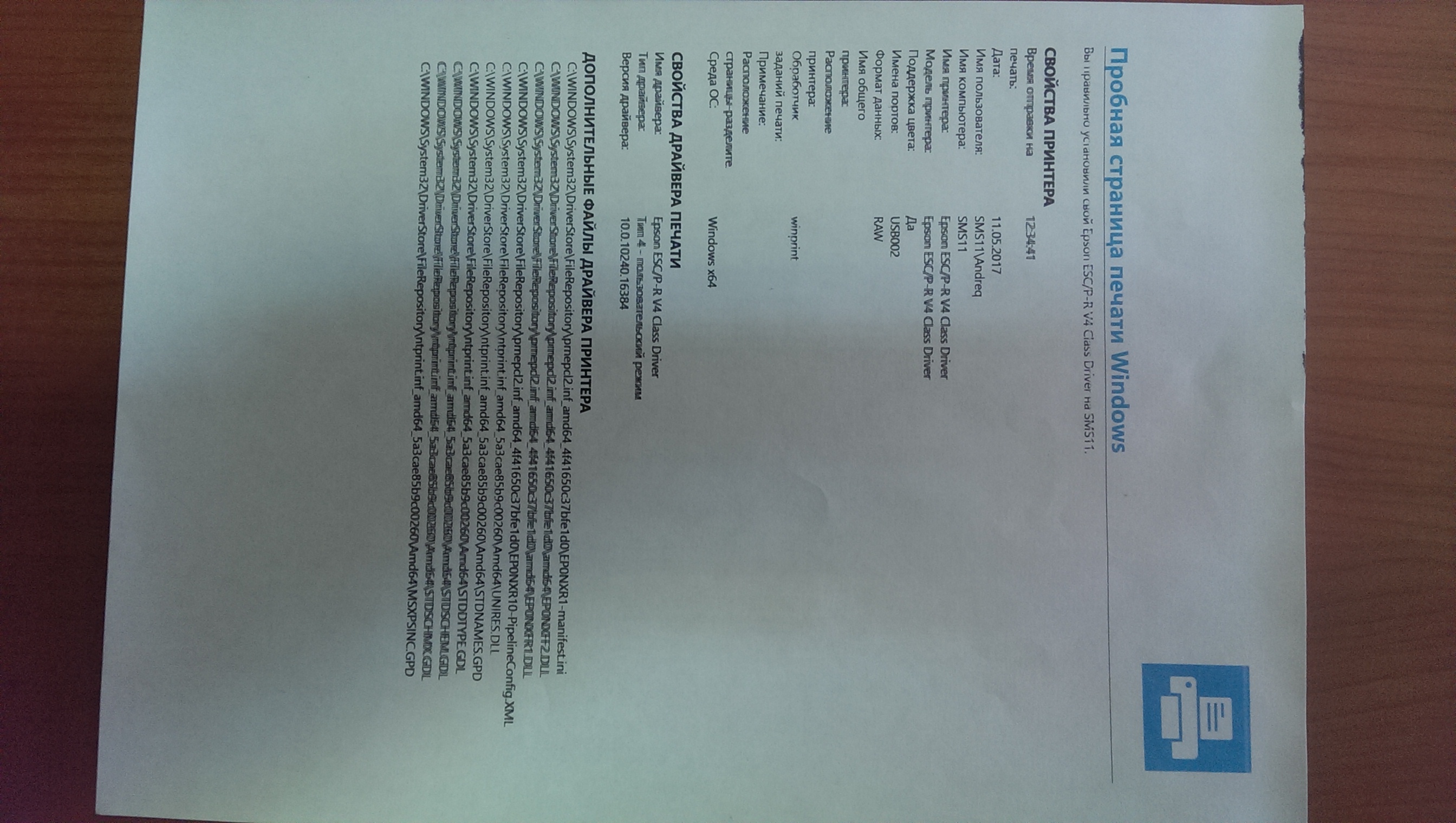

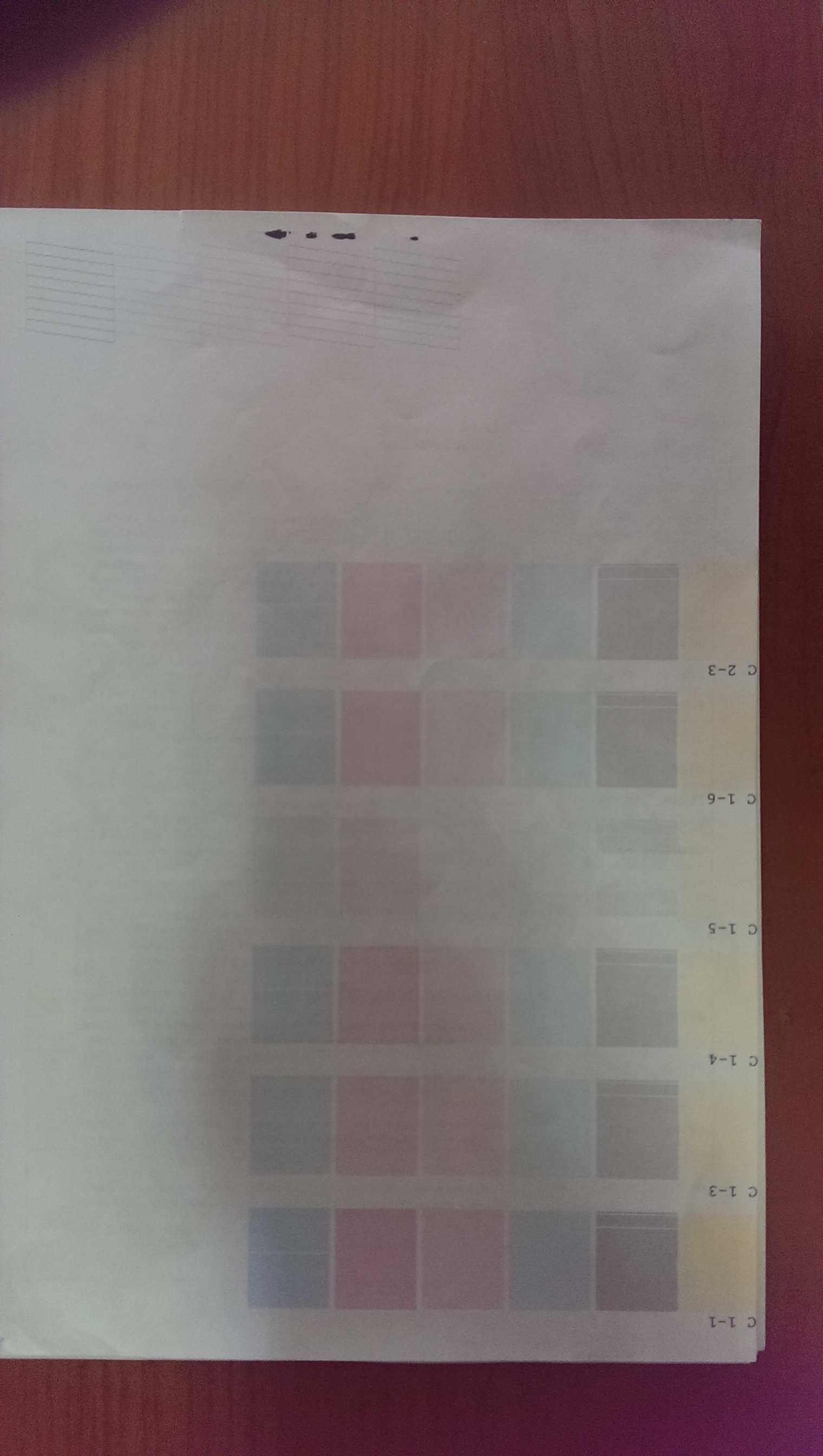

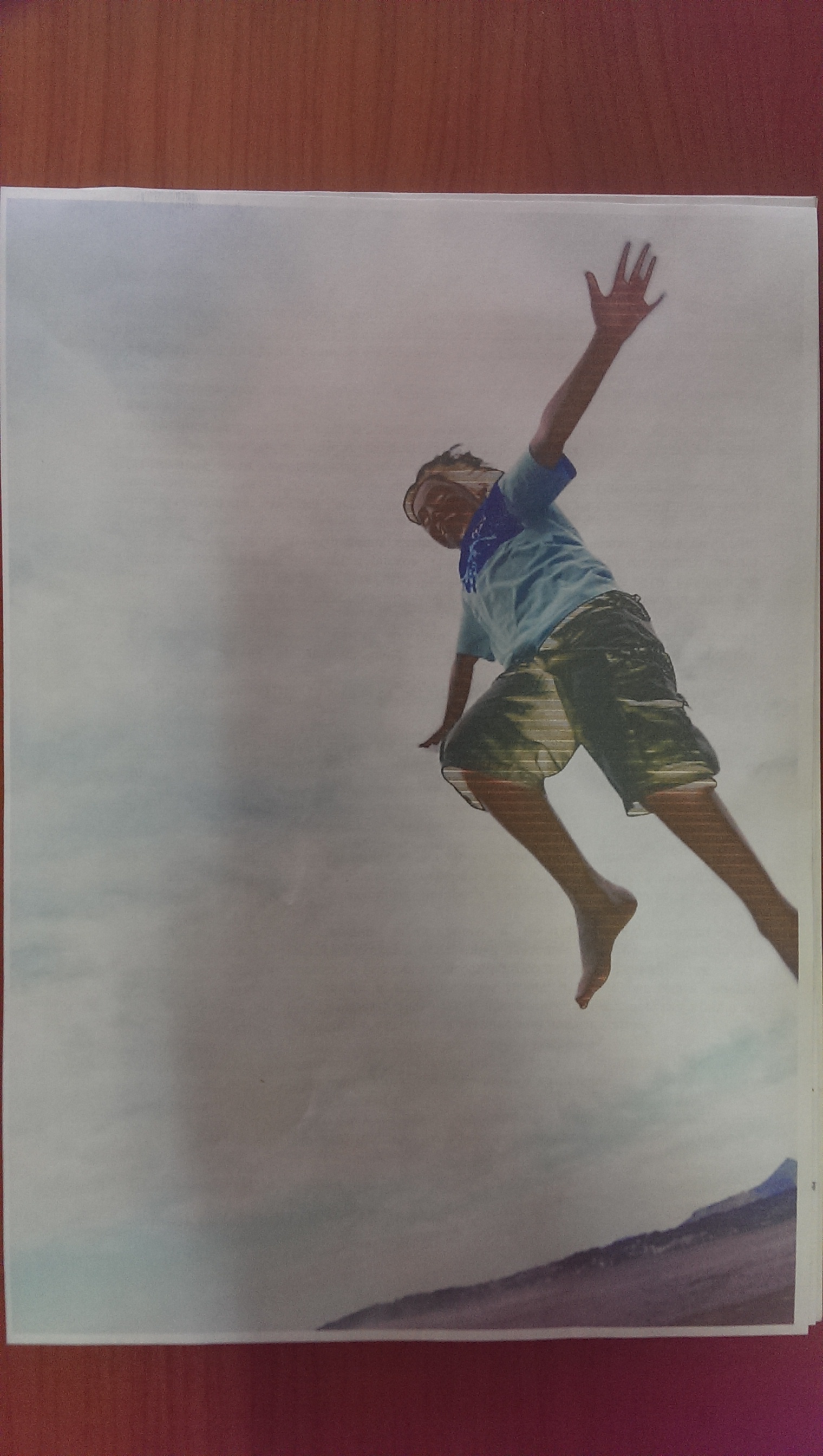

Здравствуйте! Принтер не мой (подсунул шеф после того, как сам не смог ничего сделать), без СНПЧ. Раньше такими вопросами не увлекался и не занимался. После длительного простоя начал частично полосить и двоить черный цвет, кроме того пачкает черными чернилами начало листа. Очистка дюз и калибровка не помогают (пробовал опять же шеф). Черный картридж INKJET T 0821. Программа ssc_serv.exe на WIN10 не работает. Памперс сбрасывал при помощи PrintHelp. На форумах много чего пишут... Хотелось бы дельный совет и алгоритм действий. Спасибо!

Просмотр сообщенияkosjuk69 сказал:
листик не ровный и за ПГ задевает просто.
и двоить
попробуйте в драйвере печати убрать галочку "быстрая печать" и попечатать, если перестанет двоить протереть энкодерную ленту. В любом случае её надо протереть но без фанатизма и не использовать агрессивную жидкость), хотя бы просто салфетку намочить обычной водой.
|    Сообщение #4 Отправлено 11 мая 2017 - 19:14   казявка
kosjuk69, похоже на то что чёрный картридж течёт
Epson L312
Калибратор Datacolor SpyderPRINT(S4SR100)
....раньше - Lexmark Z615, Lexmark Z617, Canon PIXMA iP3300, Canon PIXMA iP4840, Canon PIXMA iP4940, Epson Expression Home XP-33
|    Сообщение #5 Отправлено 11 мая 2017 - 20:34   deleted
kosjuk69, немножко напрягитесь и изучите тему. Форум в помощь, поверьте на нем все есть - http://reseters.ru/...hp?showforum=94
Если напрягаться в лом - отдайте в грамотный сервис.
|    Сообщение #6 Отправлено 12 мая 2017 - 14:47   kosjuk69
Большое спасибо всем откликнувшимся! Проблему удалось решить программным и немного аппаратным способами. Тема закрыта!
|    Сообщение #7 Отправлено 12 мая 2017 - 15:02   Alex_Ekb
kosjuk69, Иногда надо отписать чем именно было, многим поможет.
