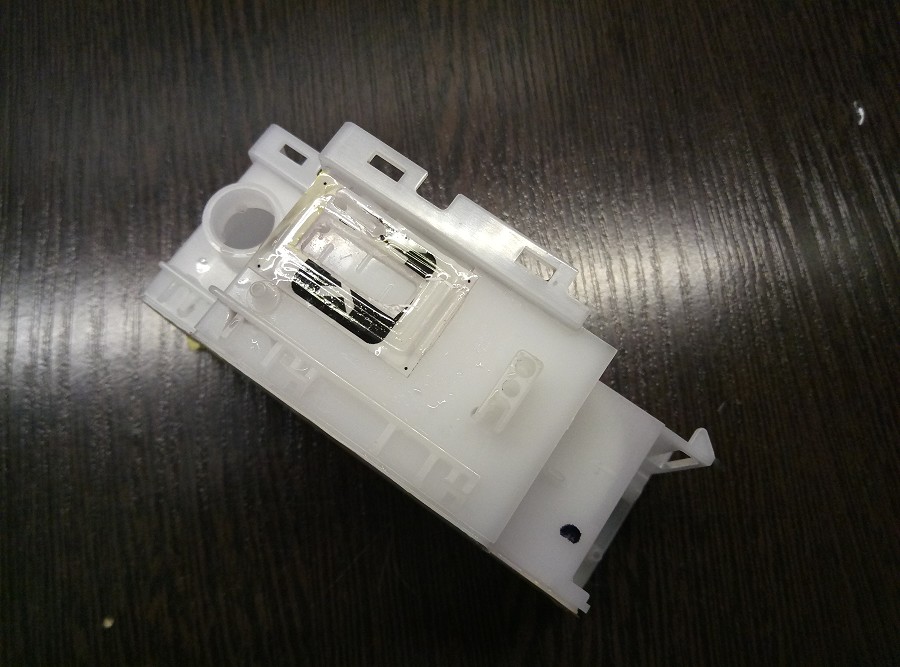

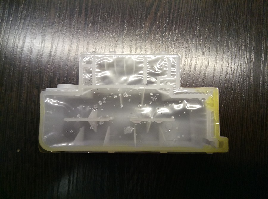

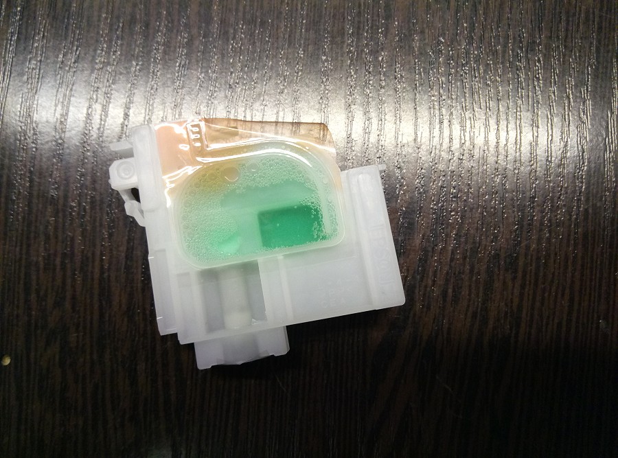

Вырезал я фильтры на всех донорах, все вымыл до девственно чистого состояния, демпферы еще оставил на ночь отмокать в промывке.
ЗЫ. Вот интересно, как чернила попадают на эти бумажные фильтры? При обычной эксплуатации, когда принтер стоит но горизонтальной поверхности и им не играют в футбол, не заправляют чернила насосом под давлением, чернила туда вроде бы попадать не должны. Однако у меня черный, маджента и циан были в чернилах. Видимо при транспортировке принтера, а он пережил 2 переезда за 5 лет, они туда и попали. В этих донорах у меня уровень чернил всегда больше, чем в LM, LC, Y.

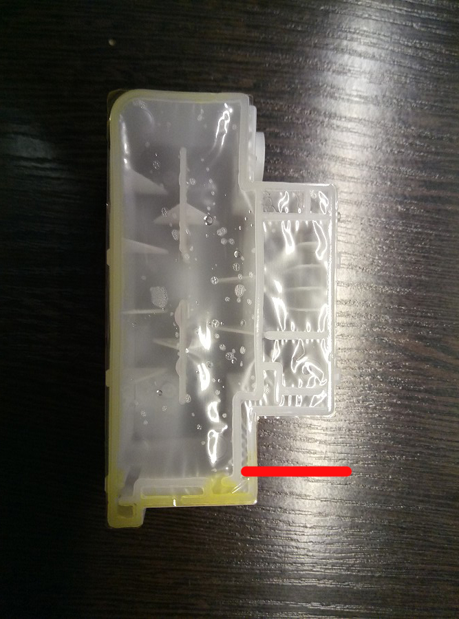

TiXpN156, пока доноры разобраны, померяйте пожалуйста уровень чернил в воздушном отсеке в рабочем положении донора.

|    Сообщение #10 Отправлено 12 мая 2017 - 18:09   slef
Можно и воды налить для замера

Блок доноров не фотографировал, ибо он уже в сборе, просветил мощным фонариком. Уровень чернил в воздушном отсеке в рабочем положении -
примерно как на фото, отмечен красной линией.
