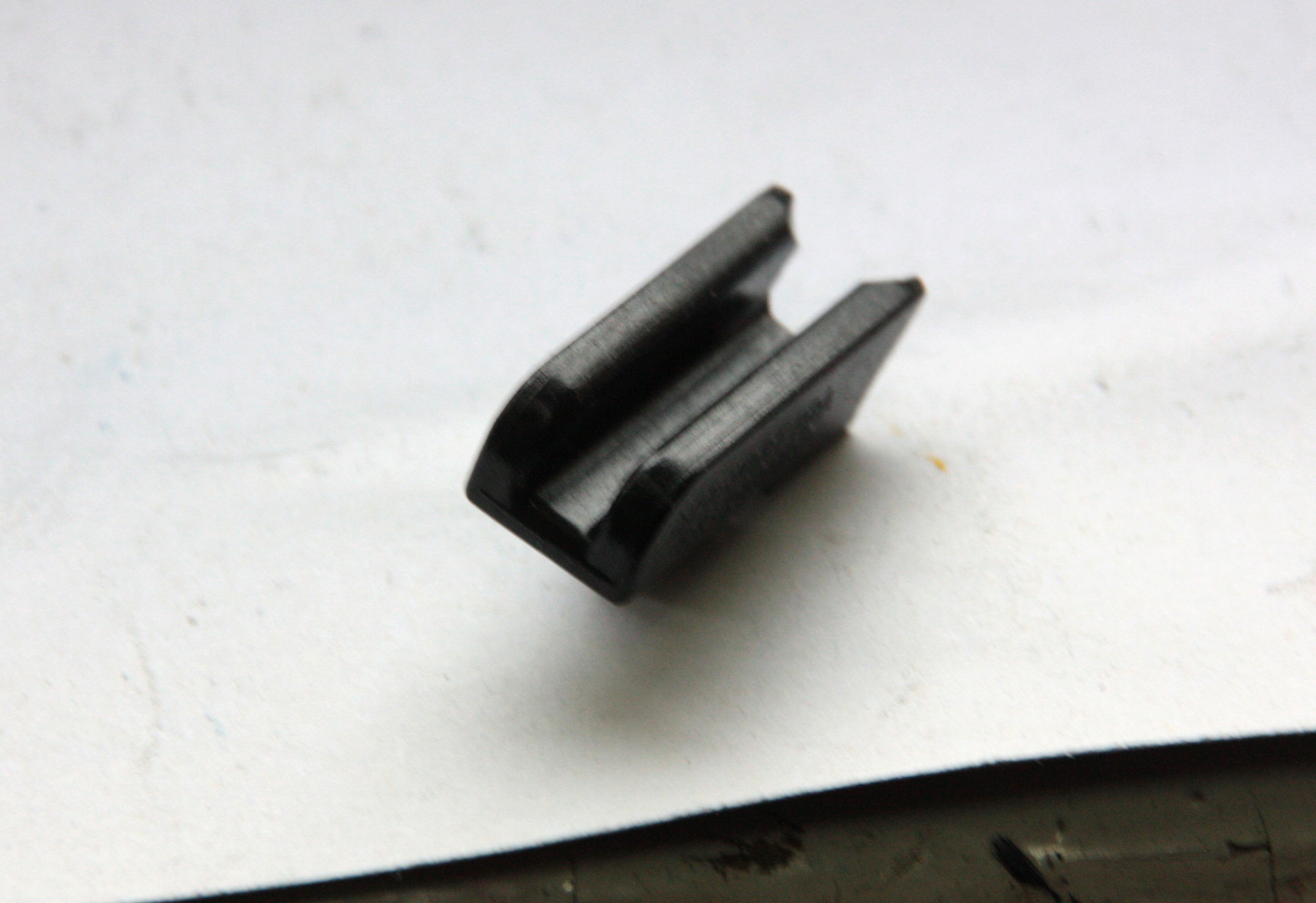

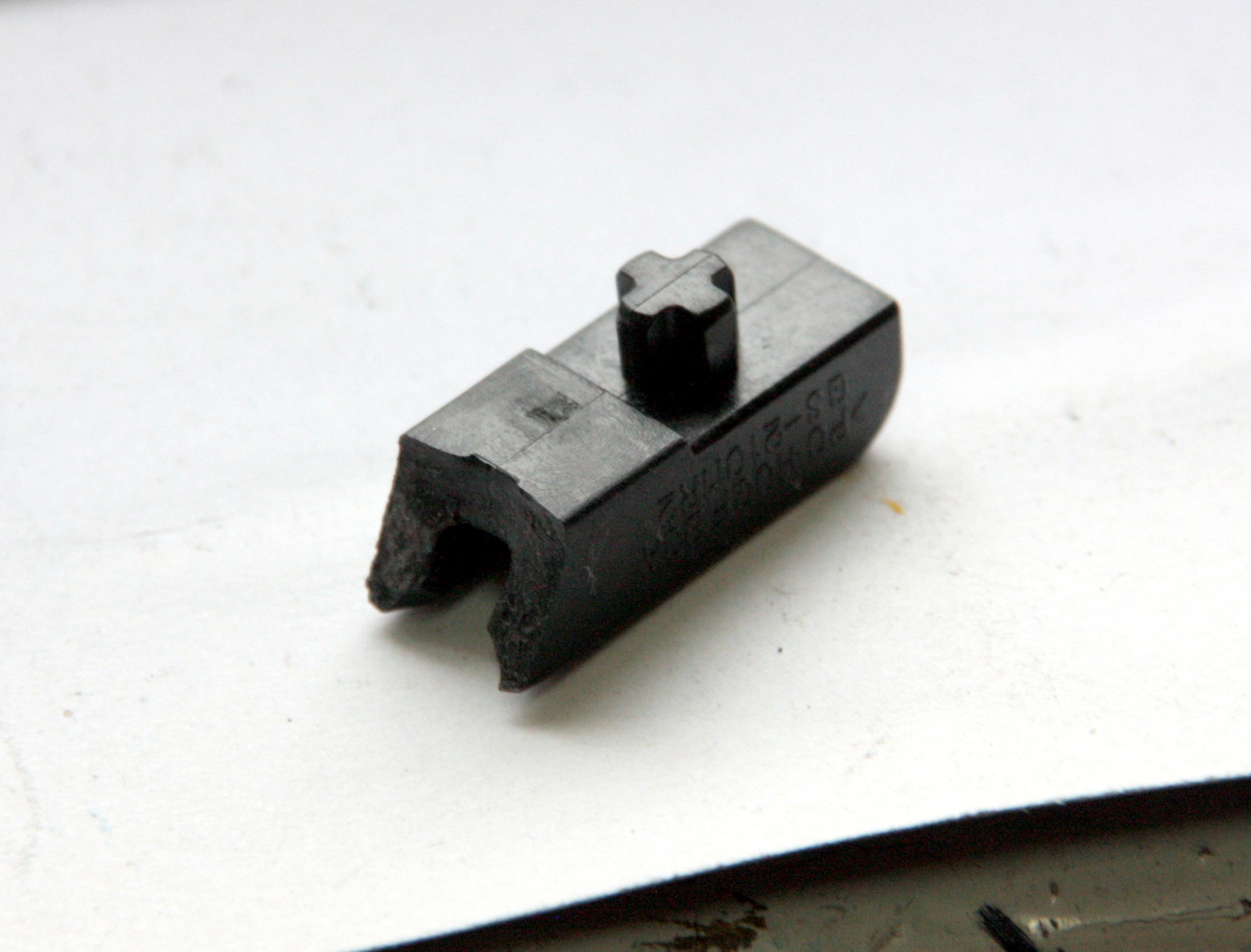

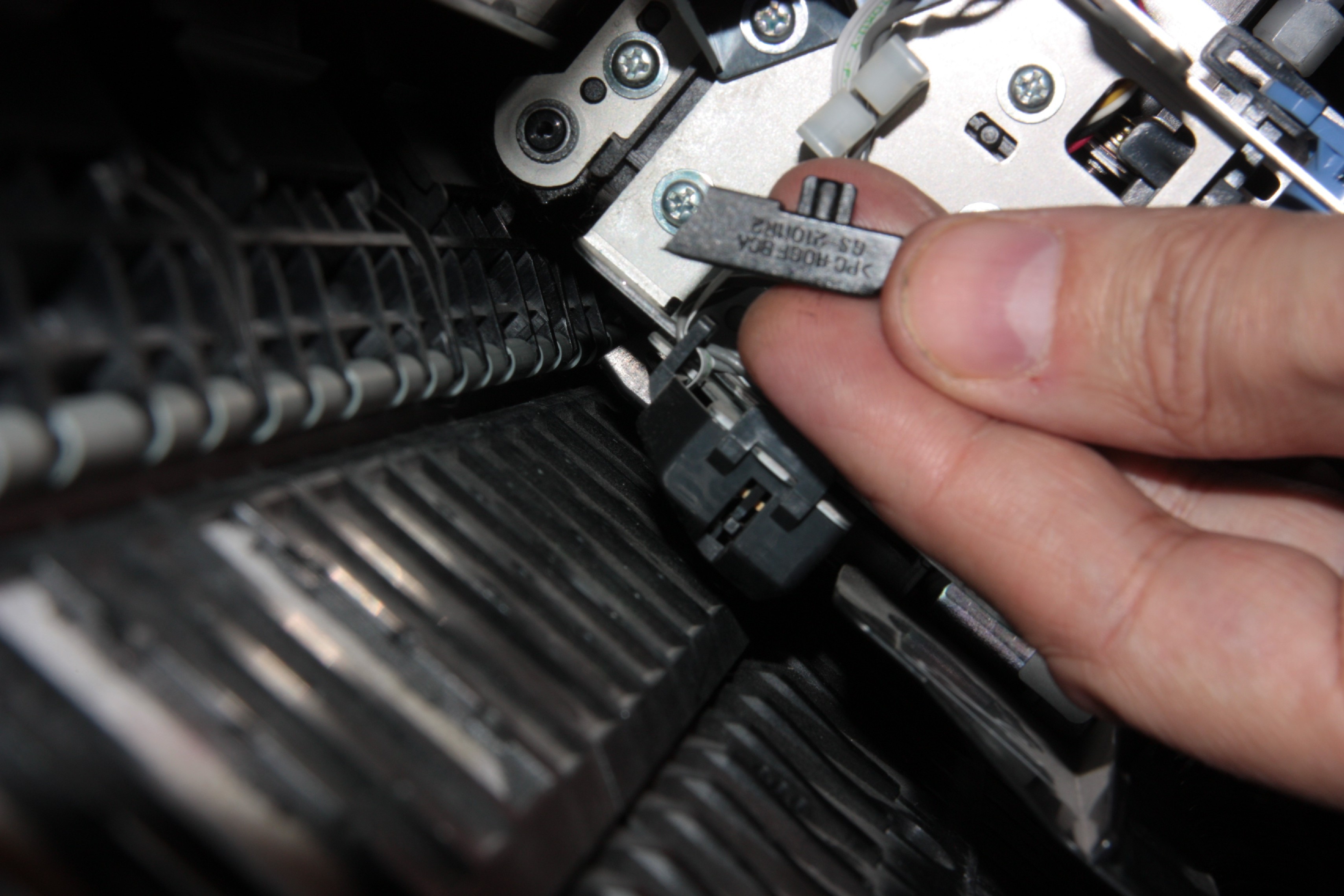

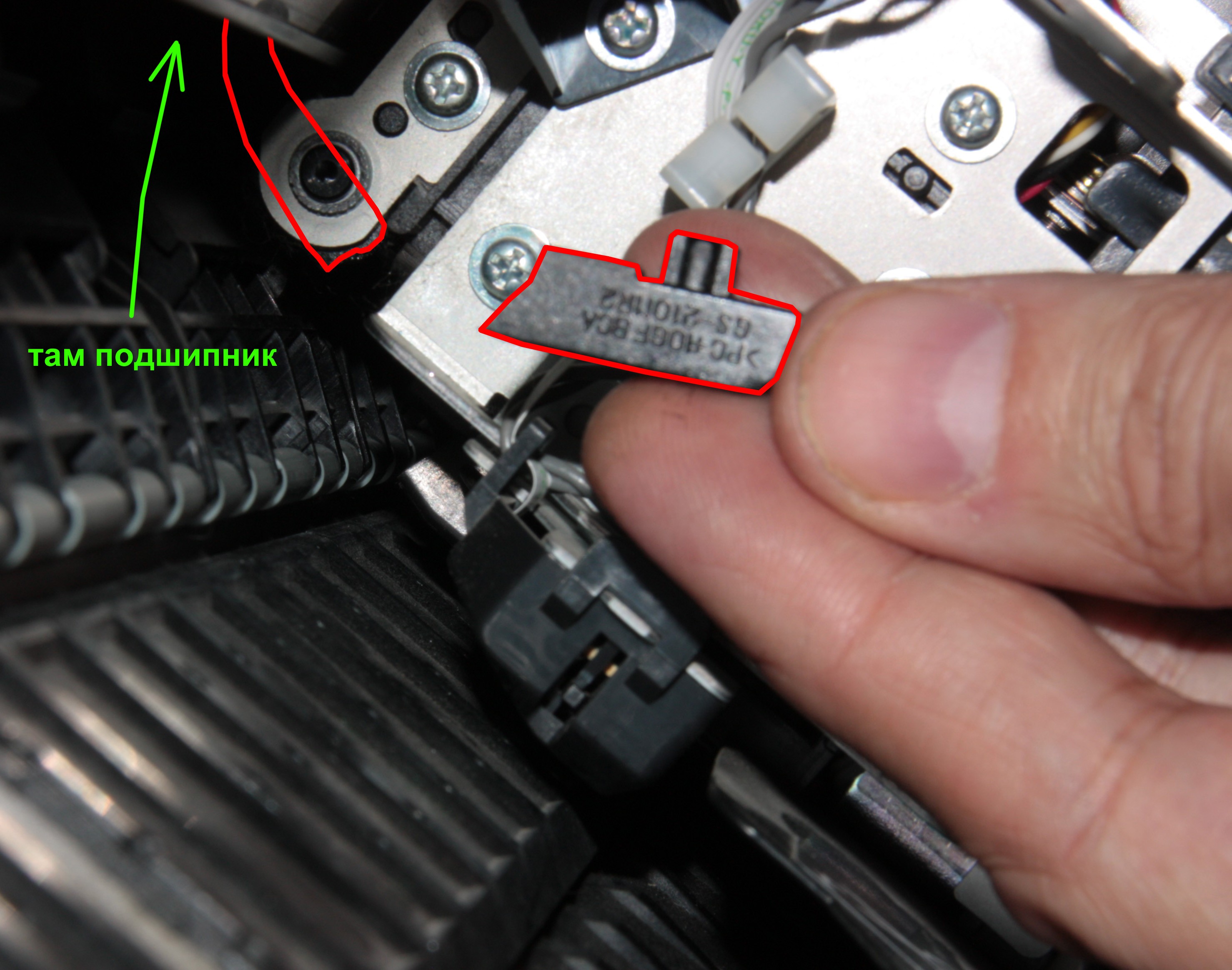

Обратился в сервисный центр. Человек оттуда, как выяснилось уже позже, к сожалению не имел опыта с плоттерами Epson. При снятии головы как-то умудрился сломать коромысло, которое удерживает каретку на рельсах (их как я понял два, с внутренней стороны каретки, слева и справа). То коромысло, которое находится слева (рядом с ножом). Отвалилась та часть, на которую давит пружина, другая часть на которой держится подшипник осталась в шарнире.
Прилагаю фото детали и ее расположение в плоттере (обвел красным примерную форму детали).

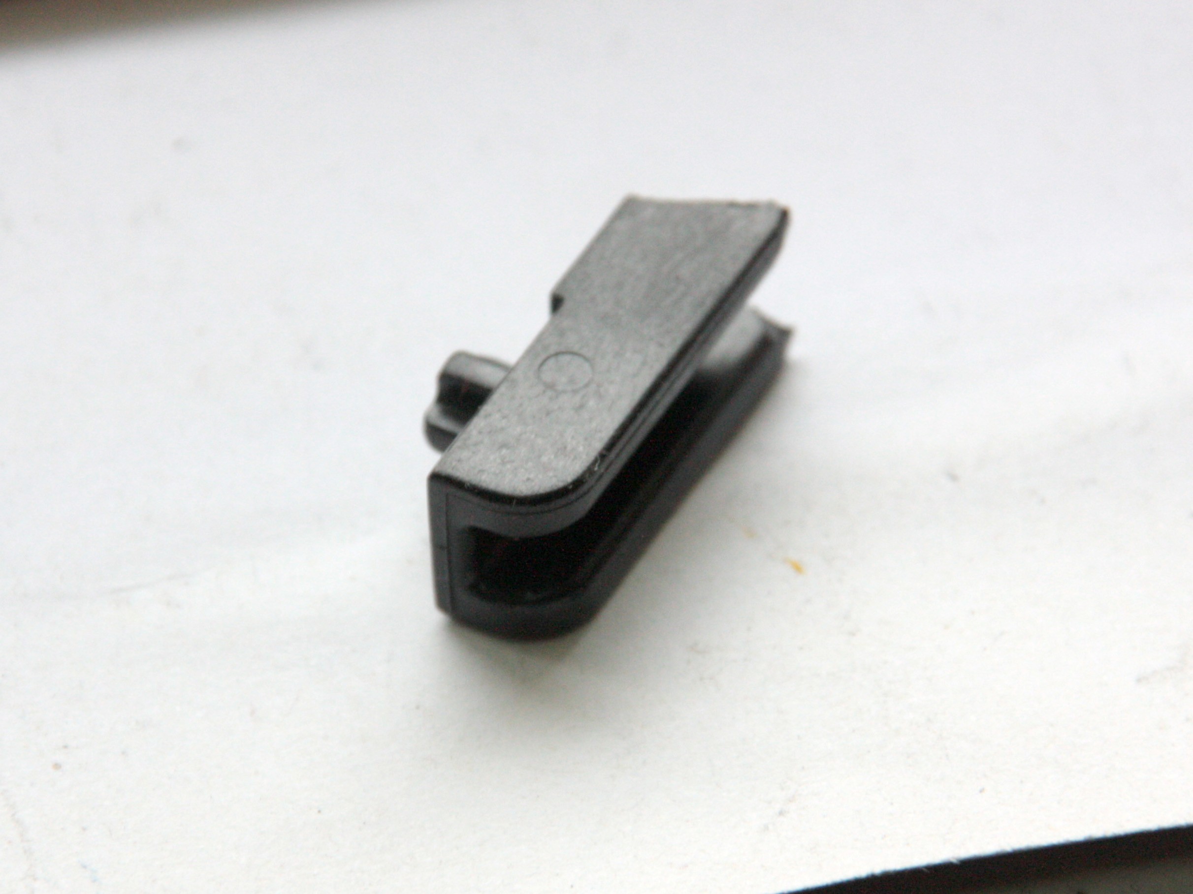

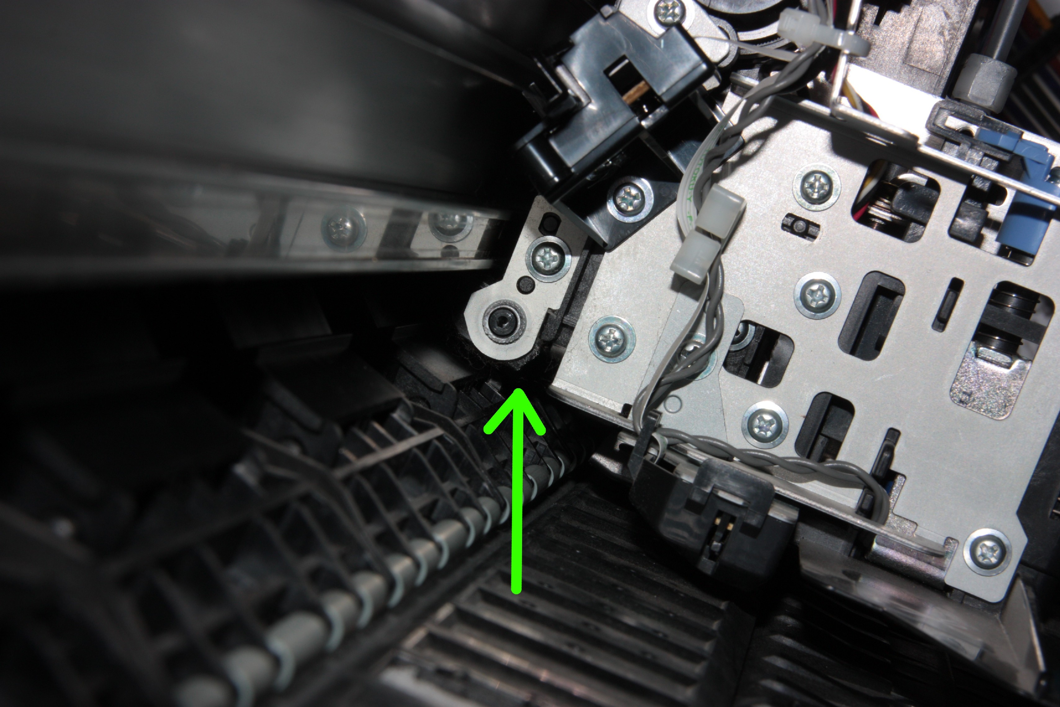

Обращаюсь к специалистам по данному плоттеру- Насколько сложно заменить данную деталь?
Нужно ли полностью снимать печатающую каретку, или можно как-то сбоку открутить часть деталей, там где нож?
Посоветуйте, где можно заказать данную деталь?
(либо из эпоксидки отливать...)

так в авторизованном сервисном центре Епсон уточните или если снимите целиком легко напечатают на 3D принтере, если это конечно отдельная деталь а не монолит с кареткой.
