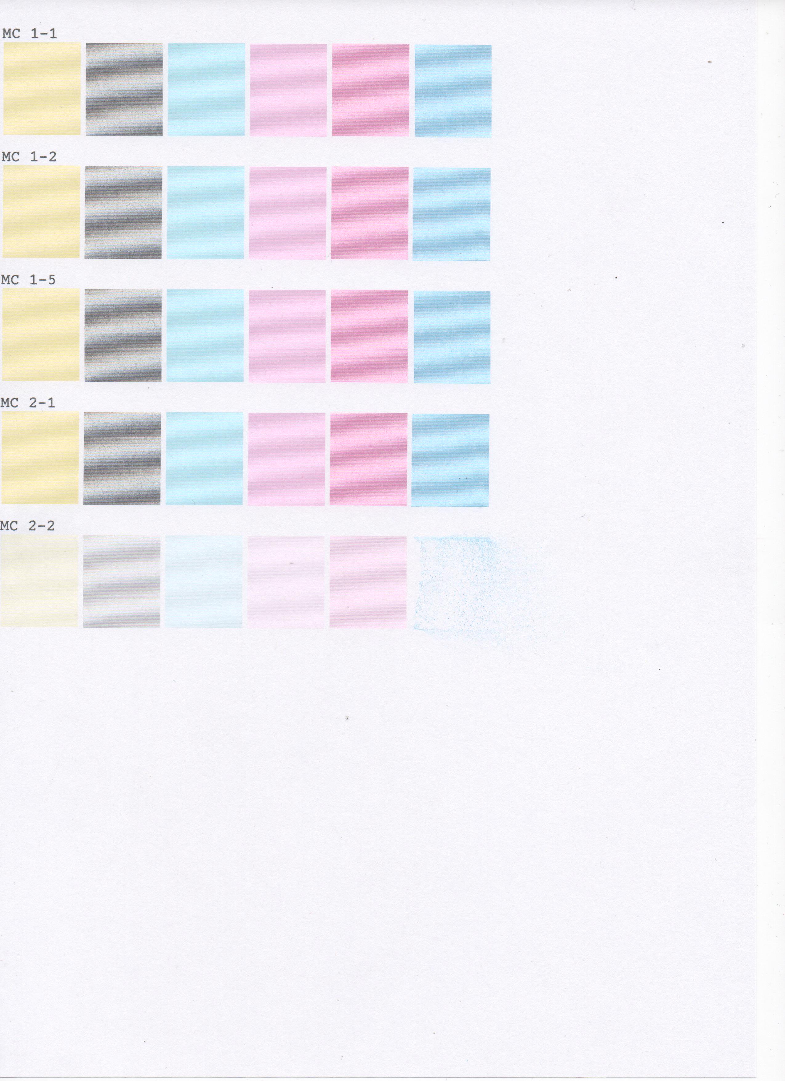

Принтер Epson L805. Пробег ~5000. Чернила revcol.
Начал печатать в режиме фото и наилучшее фото, так как будто в настройках стоит "обычная бумага". Тест дюз в норме. Тест режимов печати из принтхелпа прикладываю. Проблема при печати малой каплей в канале синего. Что делать?
Epson L805 проблема с cyan на тесте режимов печати

WWM, gsn, уважаемые профи. У меня чернила кончаются быстрее, чем успевают вступить в реакцию с воздухом настолько, чтобы испортится. Чем больше я читаю этот форум, тем больше я понимаю, что вместо дельных советов, чаще всего можно услышать "известная проблема, если возить на легковушке тонны кирпичей...", "ни в коем случае нельзя использовать левые чернила, только оригинал!...", "поменяйте чернила и будет вам счастье!...", "а что вы хотите на неоригинальной то бумаге???..." ну и так далее. Видимо чем больше у человека сообщений на форуме, тем выше его ранг... только вот зачем? Не в обиду, конечно.
Итак для тех кто столкнётся с такой проблемой:
Итак имеем непроходимость мелкой капли по синему каналу. Возможные причины - загустение чернил, или мелкий мусор и пыль в печатающей головке. Перед тем как менять чернила, и ругать их производителя, советую провести очень простую операцию - убрать мусор с фильтра ПГ. Называется обратный отсос, можно поискать по форуму. На всякий случай чтобы не искать краткий вариант - выключите принтер, передвинте каретку в положение "замены картриджей" (на форуме уже описывалось как это сделать), открутите пластиковую крышку которая закрывает "картриджи" доноры. Используя плоскую отвертку аккуратно извлеките нужный донор, в нашем случае синий. Понадобится так же шприц и трубочка от капельницы (шприца пятёрки вполне хватит, трубочку можно сантиметров пять отрезать). Один конец трубочки надеваем на носик шприца, второй надеваем на "иглу" в каретке, на которую надевается картридж, соединение получается достаточно плотное. Ну и "высасываем" шприцем что там из гадости накопилось. Собираем всё обратно. Делаем пару прочисток. Ну и да! Если не поможет - меняйте чернила, унитаз всё стерпит))))))))

Почему не надо? Я описал способ который помог. Чем черевато? Мне кажется появление мусора в фильтрах ПГ легко объясняется частыми заправками, при постоянной эксплуатации принтера. Я же (и наверное не только я) не в стерильной комнате заливаю в ёмкости чернила. А менять чернила, это уж действительно если они хранятся очень долго и если в них нет уверенности. Такие чернила на глаз видно, у меня в p50 ухитрились просрочку налить, так она даже от ёмкостей не отмывалась. В моём случае уверенность была, действительно, сразу об этом не написал, это моя ошибка при создании топика.

oboroten71, молодцы что сами узнали про обратный отсос, только при забитом фильтре штуцера клиническая картина совсем другая.
И рекомендовать обратный отсос для очистки фильтров всем и каждому я бы тоже поостерегся, довольно опасная это процедура, можно столько грязи наловить в дюзы ПГ, что потом и не отмыть будет. Уже лучше располовинить ПГ и промывать штуцера отдельно.
А что у вас там произошло на самом деле, одному вам известно. А может и сами не знаете )
| Сообщение #11 Отправлено 14 мая 2017 - 11:06
gsn, опасная процедура - чернила литрами сливать в унитаз. Итак с момента прочистки - 400 листов а4 в фотокачестве, и всего одна прочистка. В другой моей теме про л800 (http://reseters.ru/...=1) действительно была другая клиническая картина. После обратного отсоса напечатано уже около тысяч листов а4 в фотокачестве, делал прочистки четыре. Про другой л800 я нигде не писал, там тоже вывалился канал только уже лайт маджента, и тоже помог обратный отсос (на нём печатаю 10х15 в основном, где то 600 листов уже напечатано и вообще ни одной прочистки.) Так что, что произошло очень даже понятно - забиваются фильтры ПГ.
